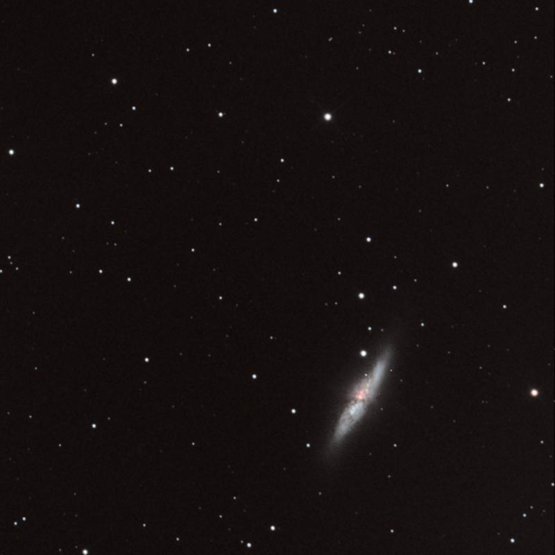

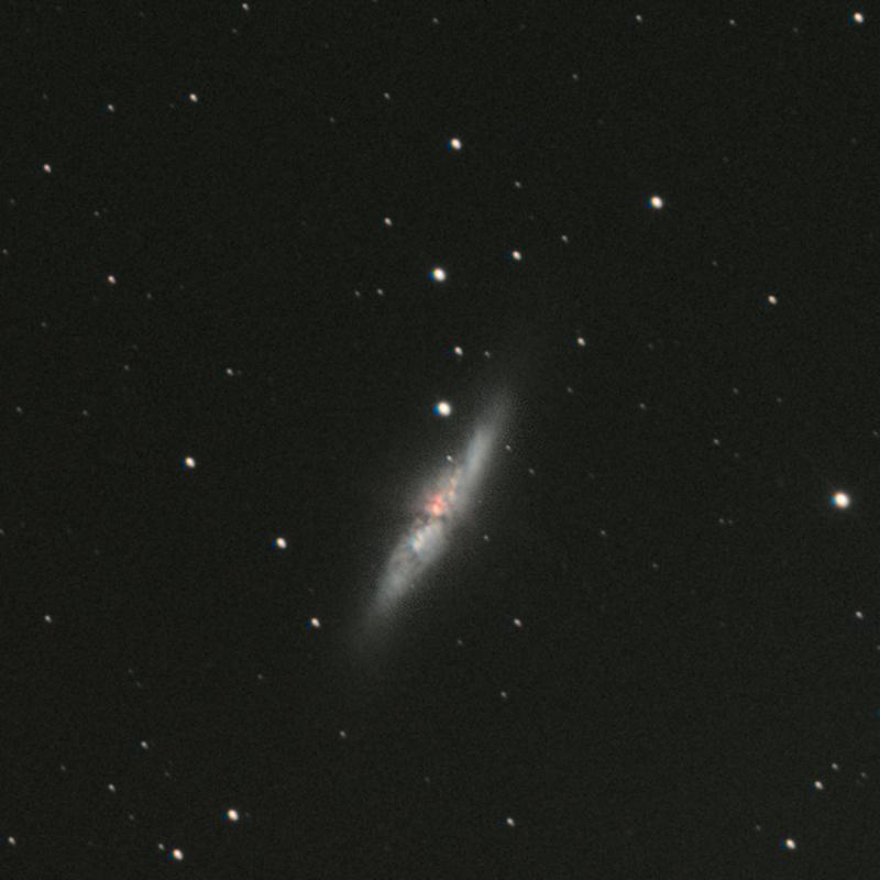

Pour mémoire, le traitement joue aussi un rôle important dans la résolution de l'image finale ; ici première image avec registration sur une zone, deuxième image qui élimine la rotation de champ avec apariemment global sur IRIS.
