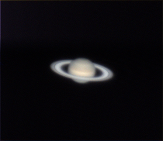

Par petite touche et à travers les nuages j'ai pu améliorer la colim , je pense qu'elle peut l’être encore voici le résultat d'un avi d'hier soir un peu plus de 2000 images ::)

Merci Phil , bon sang je pensais qu'elle était bonne , et non que c'est dur d’améliorer.

La colim du SC Luc ,:):), pour le traitement je préfère plus soft.:D:) ,
bonne nuit à tous.
Il lui en manque peu pour être bien équilibrée (traitement soft/couleur/contraste/luminosité/présence anneau C), juste un petit tour sous Iris
et c'est fait : ;)
Une belle Saturne avec Cassini pratiquement sur tout l'anneau, bravo Lucien !
Si tu as d'autres captures, je te conseillerais de les traiter puis d'additionner les images obtenues pour bien lisser le bruit.
Albéric
et c'est fait : ;)
Albéric
Merci à tous effectivement j'en ai 7 , et essayé de les stacker avec iris non traité ensuite bb avec rgtx6 ondelettes niveau deux diadic retour sous iris , c'est un peu plus tapageur mais moins fin. Dés que j'ai un moment je vais essayer de les stacker déjà traitées, comme tu dis.
Salut Lucien,
J'aime ta version plus soft que celle de Luc plus agressive,peut-être une entre deux.
Bon et le CP,à quand???
Jean-Pierre
Merci Jean-Pierre j'ai deux beaux objets dans la boite depuis 1mois et pas le temps de les traiter. J'essaie d'obtenir le maximum e la colim avant.:)
Elle est pas mal ta saturne, après il faut voir le niveau de turbu cette nuit là. Pour la colim, si la nuit est trop agitée, c'est quasiment impossible de faire un bon réglage. La version Albéric est très équilibrée !
Merci Wil , Albéric voila plusieurs solutions intégrant de 3 à 5 images issues chacune d'avi de 4000 frms avec une sélection entre 40 et 60 % selon leurs qualités stackées avec iris de différentes façons . Ensuite petites ondelettes niveau 2 et 1 , maque flou, filtre adaptatif , flou gaussien .3.
