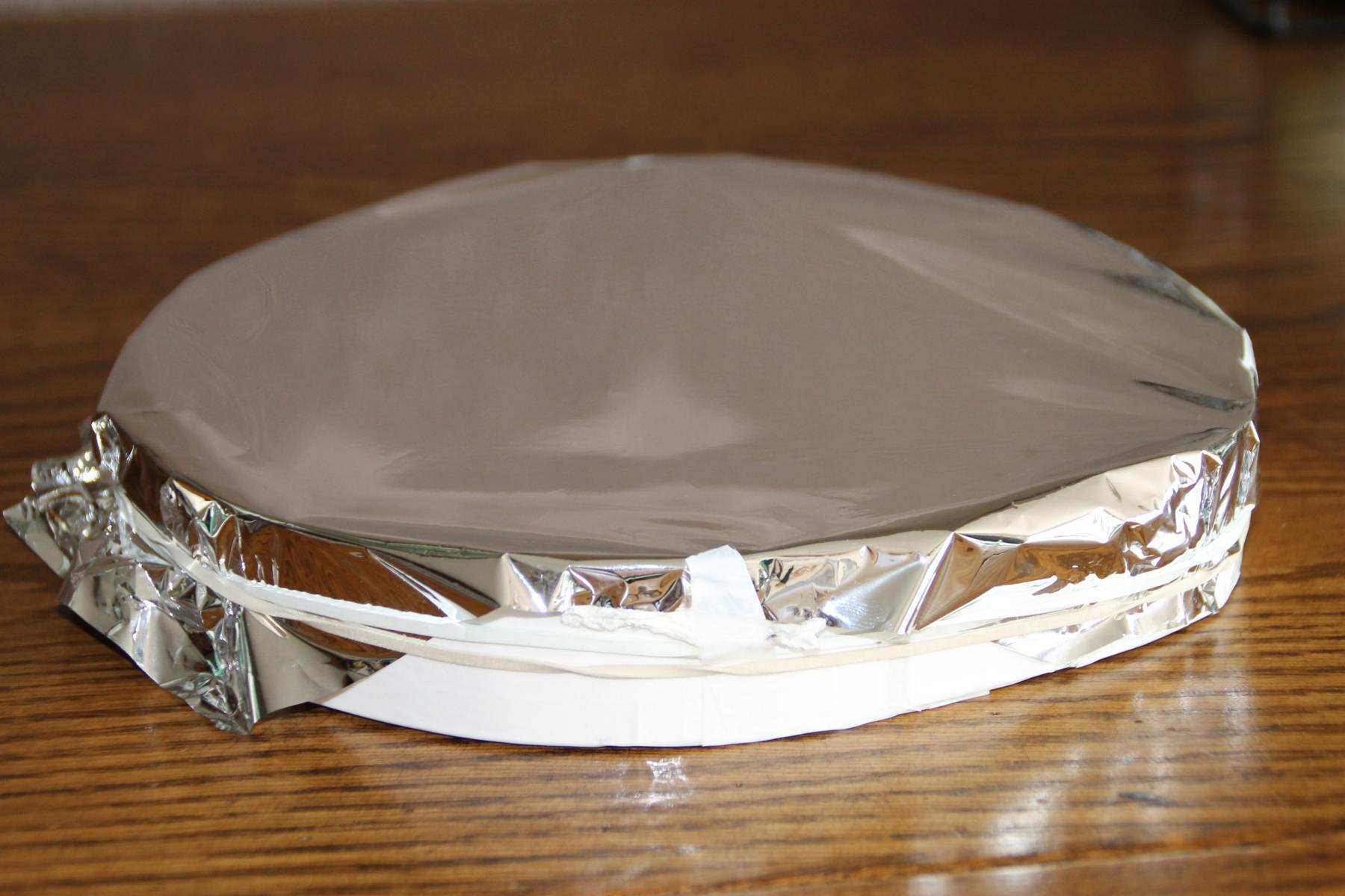

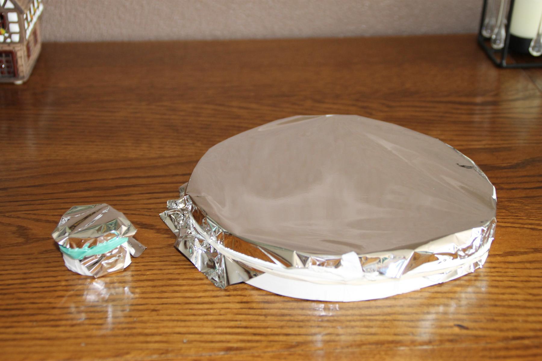

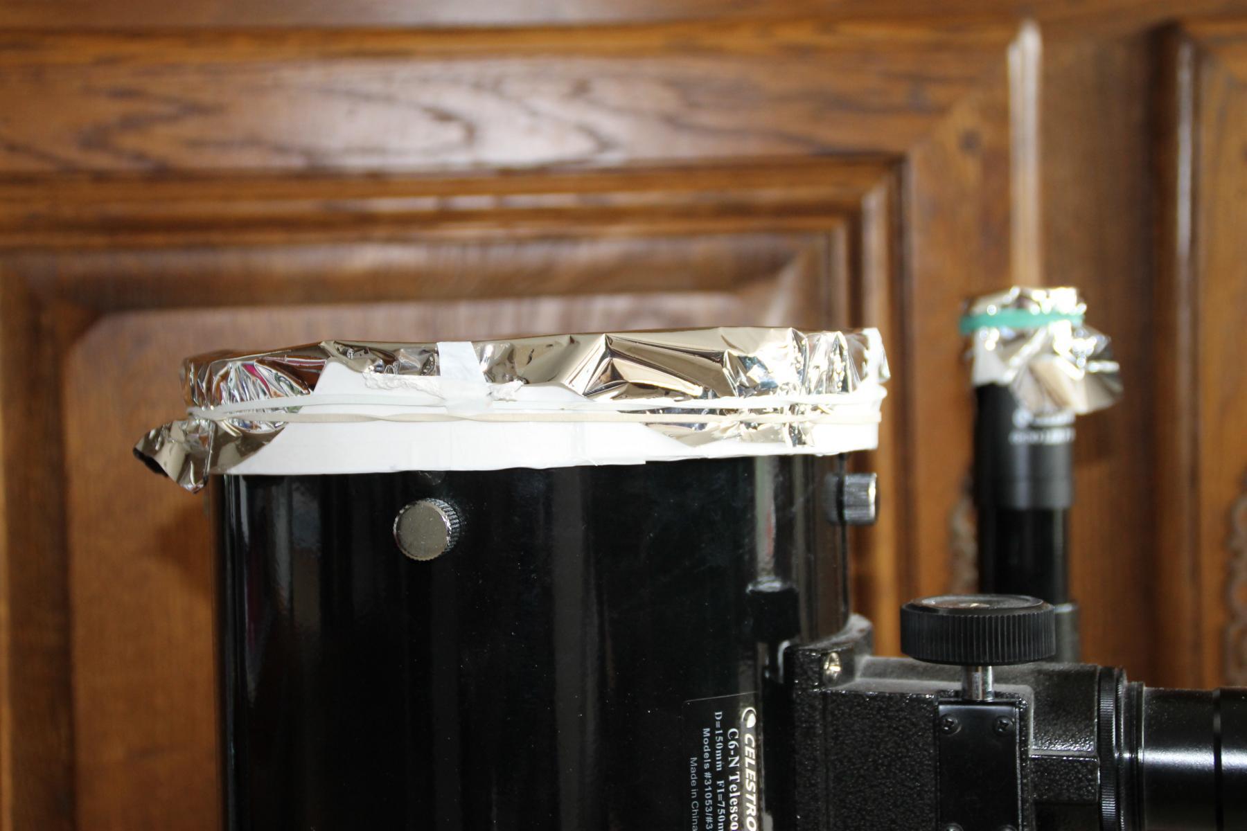

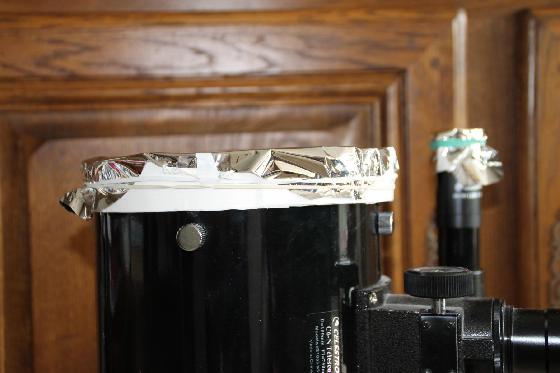

Voila le résultat, j'ai galéré au moment de la pose du filtre !
Méthode :
Bande de carton qui fait le tour du télescope, pose d'un scotch tout autour.
Jointure des 2 bouts avec colle blanche, agraphes + scoth
Pose du filtre avec scotch double face sur le tour + 2 élastiques

J'ai pris visuel, car je n'avais pas envie de mettre 75€ dans un filtre qui peut être à 25€. La différence n'est pas énorme on le voit bien sur ma photo ^^
