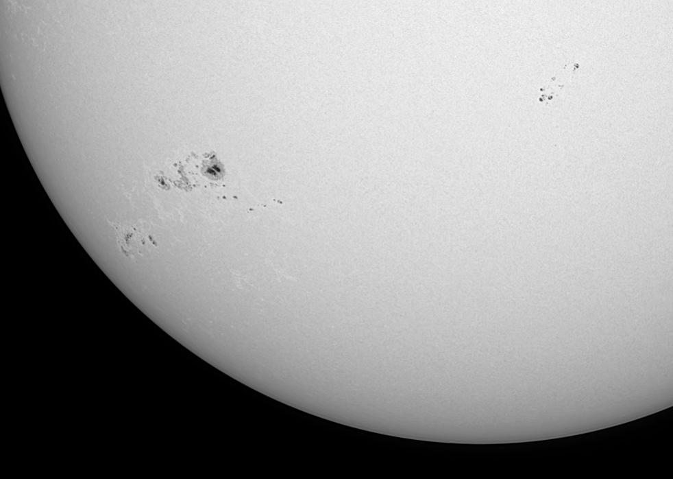

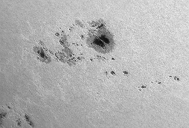

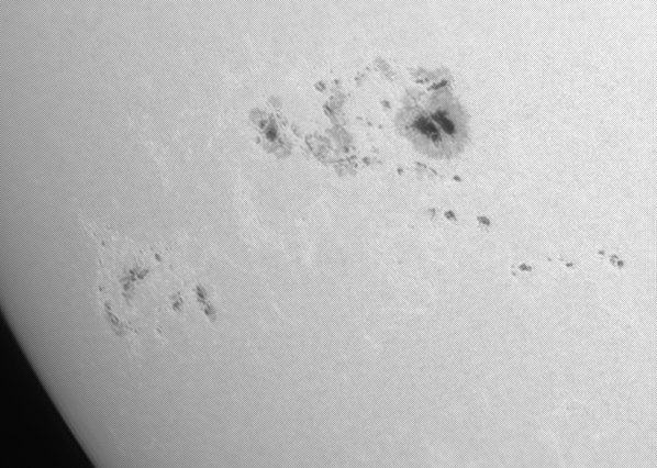

Bon je suis un peu une quiche en solaire ; pas trop équipé (j'ai laissé passer une occase sur un PST il y a quelques années et je n'ai jamais réitéré ma recherche). Mais bon, une 80ED, un vieux mylar densité 5 qui traîne par là depuis une dizaine d'année ... pas de trous, c'est bon.
Je fout tout le truc dehors (je crève de chaud), j'installe le portable (c'est nul je vois plus l'écran du dell en plein soleil, comentyfonlezot ?), je connecte tout le truc (je crève de chaud), j'essaie de faire la map (je crève de chaud ... ok je l'ai déjà dit mais c'était pour dire qu'il faisait très chaud).
J'ai quand même pu faire une map (à moitié au pif), joué avec les filtres et finalement m'en sortir le mieux avec un UHC-E + filtre R ... le soleil est d'un rouge profond (voir http://www.webastro.net/forum/showthread.php?t=39308) et est ce qui me donnait un contraste maximal entre la photosphère et la tache.
Résultat en image (ne pas tenir compte des infos de filtrage des images) :
Au foyer
Barlow x2
barlow x2 + tirage
Donc tout fait à la 80ED, filtre UHC-E 2" Astronomik, bague T/31,75mm, filtre R 1"1/4 Astronomik, QHY5L-II.
La turbulence était démente, la mise au point "difficile".
Marc
