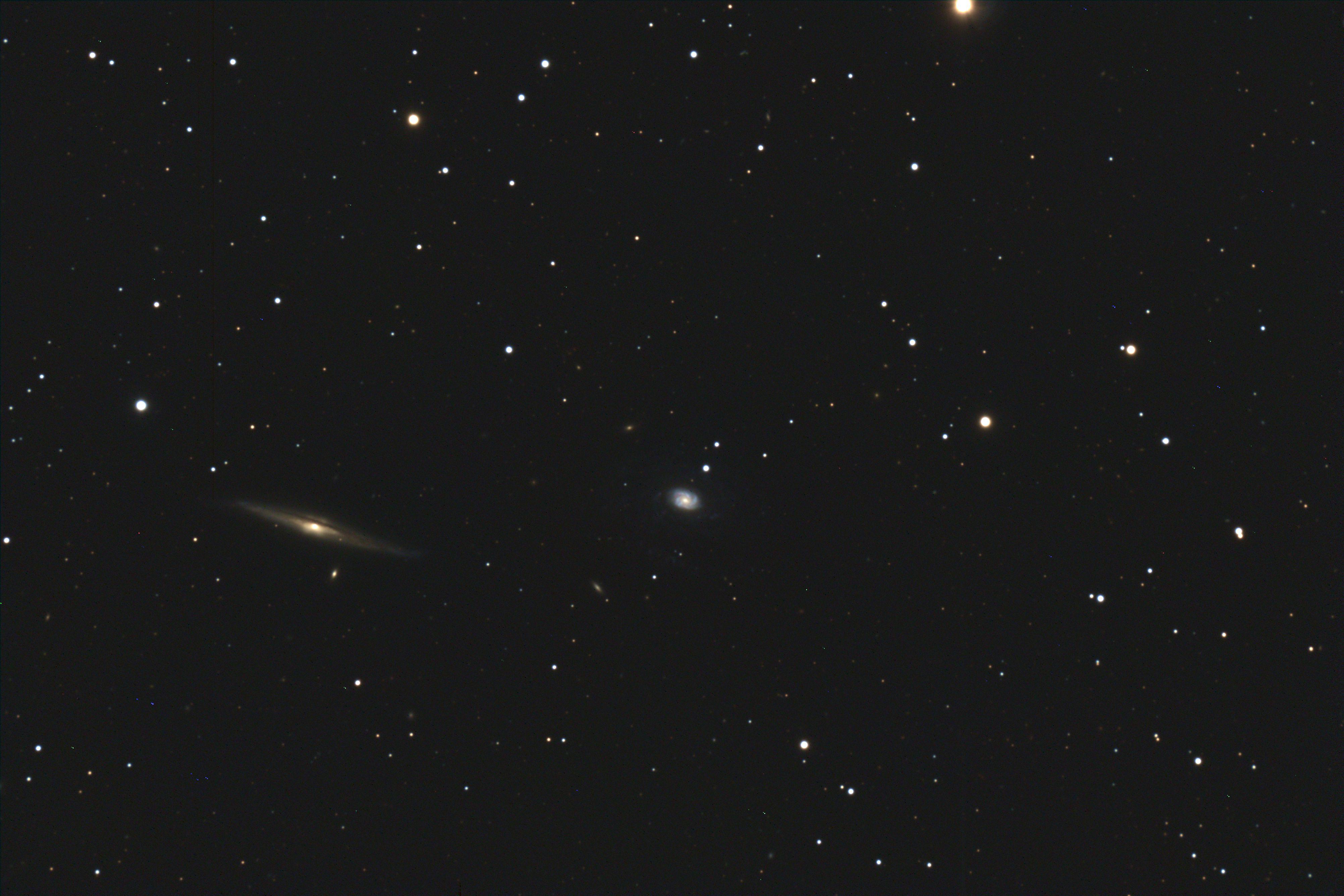

Re-bonjour,
voici le résultat de deux nuits à viser entre les nuages des alpes du nord:cry:. Pour tirer le portrait de celles là, autant dire que cela n'a pas été facile...
22 poses à l'Atik11000-CM à la focale primaire du C14EdgeHD. Turbulence assez présente. Il est très délicat de faire ressortir les bras spiraux de NGC5963 (mag 12.5 39 Années Lumière car ils sont très ténu) tout en gardant le reste "acceptable". J'aime bien NGC5965 à gauche (mag 11.70 150 Années Lumière ) avec sa bande de poussière. Celle la est grosse, 5 fois plus éloignée de nous que sa voisine. Le Dragon regorge de petits trésors décidemment...

Salut Serge,
Excellent sujet avec la spirale au milieu et ses bras .Par contre le traitement,aïe,tu as vu
ton fdc,il n'a pas été nettoyé,pleins de vilains pixels partout,c'est dommage.

bonjour
un couple très intéressant avec des couleurs et structures très différentes de l'une à l'autre . :pou:
+1

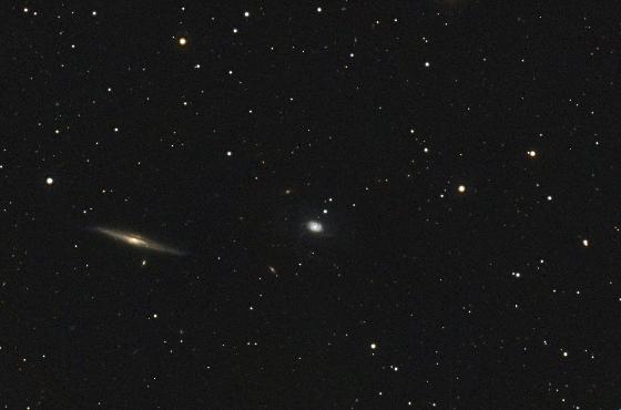

Merci à vous 2!

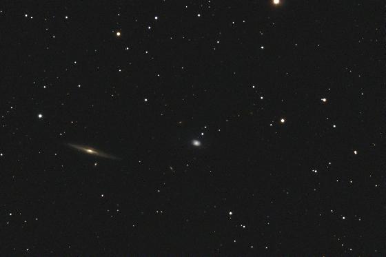

Je crois que je suis en train de réaliser que le mieux est l'énemi du bien... Je vous propose la version au traitement très, très léger (pour moi en tout cas)...
dite moi ce que vous en pensez. Avec la PL chez moi, en plus de la caméra OSC, il ne faut pas que je descende trop bas dans l'histo, j'en ai peur...

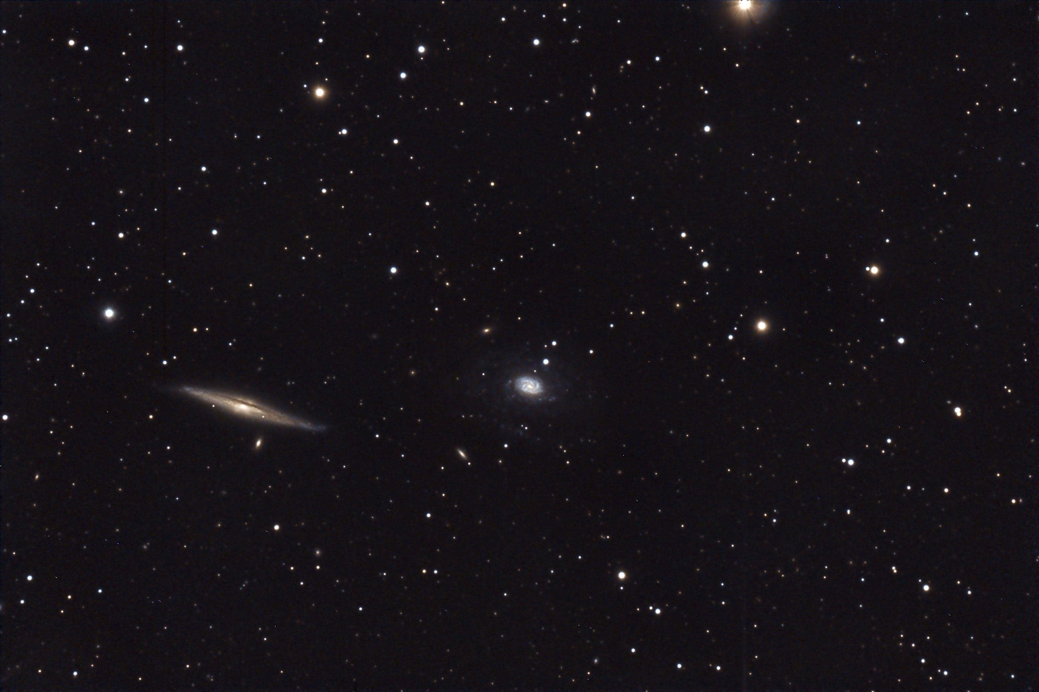

JP,
oui, j'ai fait une légère déconvolution sur l'image. Je l'avais vu. C'est quoi un DOF?

15D, 15O et 15F Jean-Pierre, comme à mon habitude! j'ai même fait le F sur le ciel couchant, et pas la boite à Flat.

Bonjour Serge il a de quoi sortir une belle image tu attaques peut-être trop fort le traitement.
Salut Serge, finalement la version brute de pommm'''' me séduit plus que les autres.
c'est couillu de taper ce genre de gal à pleine focale avec la chaude météo qui turbule au taquet..

+1 avec Fred.

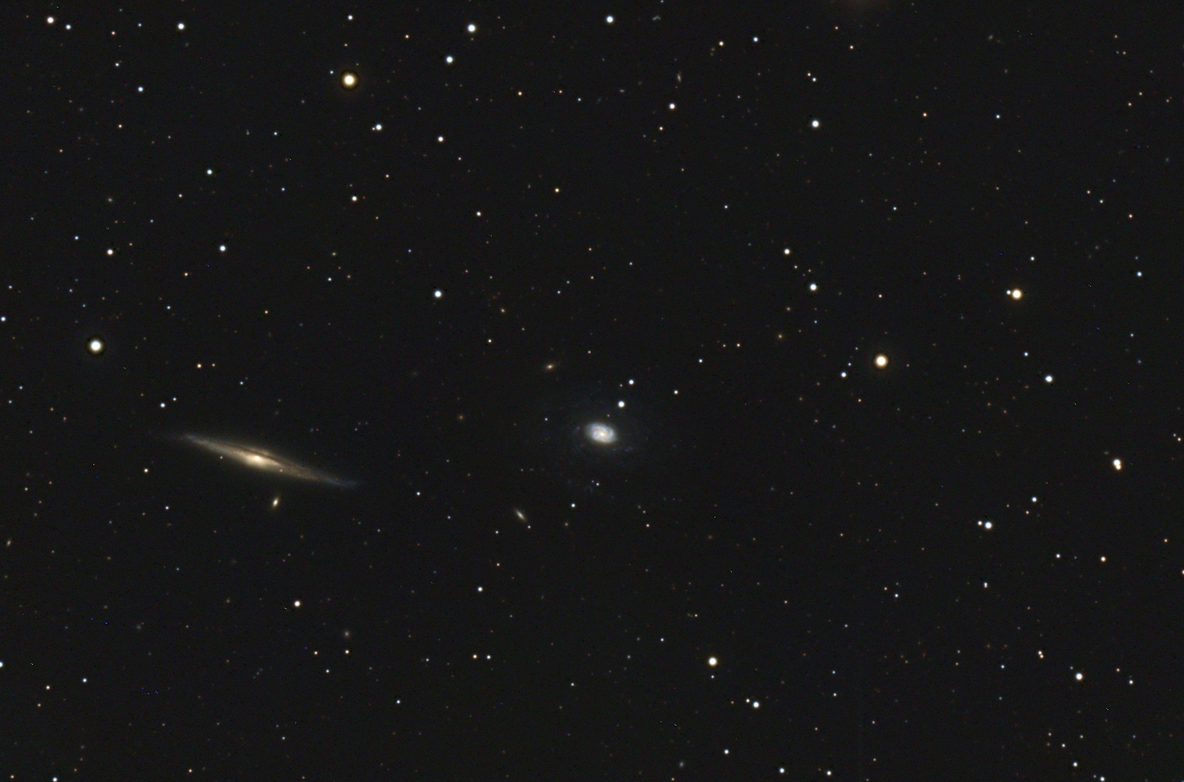

Serge,amuse toi à éclaircir ton image et dis nous ce qu'est ce fond tout cracra:
chaleur,manque de pose,traitement,caméra défaillante ou fatigue de l'intéressé(je rigole)?

Merci Fred.
Jp, le fond tout cracra à plusieurs origines. Principalement la PL d'Alberville, qui diminue le rapport Signal sur Bruit. Ensuite, s'ajoute à cela le fait qu'utiliser une caméra OSC rends ce rapport encore moins bon. Je crois que je vais dépenser les 2000 Euros pour faire changer le capteur pour un monochrome, que j'utiliserai avec un filtre anti-PL, bien qu'avec les nouveaux éclairage à LED, on ne va plus pouvoir se protéger contre la PL...
Concernant les gradient, la 11000 ne dispose pas de diaphragme, et qu'on le veuille ou nom, les pixels continus à accumuler pendant la lecture, ce qui forme un gradient de haut en bas.
Bref, tout cela fait que je ne peux pas trop me permettre de trop descendre dans l'histogramme..
Voici la "brute de pomme" un peu éclaircie. Les seul traitement sont un retrait de gradient FDC, un montée d'histo et enfin, un clonestamp pour éffacer les pixels chauds et les colonnes de pixels morts:

Dur, dur le commentaire de JP mais juste et constructif.
Bon, c'est quand même une superbe image de ces galaxies faiblardes dans un ciel pollué.
