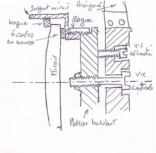

C'est la que se règle la distance entre le primaire et le secondaire. La bague au dessus se visse plus ou moins et le support du secondaire fait "contre-bague". Chez moi avant démontage, la distance entre le dessus du secondaire (ou il y a les vis de collimation) et le coté exterieur de la cage était de 73mm. Je en sais pas si cette distance est super critique ou pas.
Je pense que la distance se règle avec la position de la vis centrale et des vis de collimation.
Cette distance est critique pour l'aberration de sphéricité

Non la distance se régle avec la bague du secondaire, celle qu'on voit démontée sur un de mes shoots. Ca permet de faire varier l'avancement du secondaire en devissant un peu le secondaire, on visse dans le même sens la bague et on resserre le secondaire (le principe du contre-écrou).

Désolé, je ne comprends pas comment la distance est réglable avec cette bague, mais bon, si tu en es sur.
Ce dont je suis sur, c'est que tu peux régler la distance en vissant ou dévissant la vis centrale et les vis de collimation, J'ai fait plusieurs essais empiriques de correction de l'aberration de sphéricité en modifiant cette distance sur 10 mm environ.
La bonne distance semble être la même que sur ton tube. J'attends un oculaire de Ronchi pour confirmer.
Oui justement, c'est avec cette "bague" que tu vas visser plus ou moins sur le support que tu joue sur la distance, une fois le mirroir revissé (mais pas complètement). Si tu veux augmenter la distance entre les miroirs, tu dévisse un peu le support du miroir, puis tu resserres la "bague" contre le support...
Ton dessin a un défaut d'ailleurs car telle quelle, la bague ne sert a rien.
Le boitier du support est indépendant du plateau. C'ets justement grace a ca que tu peux faire varier la distance.
