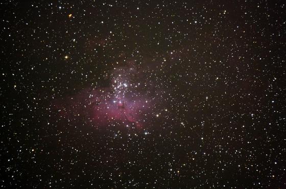

tout est dans la question, je suis équipé d'un SW 150/750 + NEQ5 Goto et vus les bonnes conditions de ce soir (je suis à 20km de Poitiers dans la campagne), je me suis dit que je pourrai ressortir mon matos après 8 mois d'inactivité suite à la naissance de mon fils...:wub: En novembre, j'ai pu sortir cette image avec des temps de poses de 60 et 90s max:
http://www.webastro.net/forum/showthread.php?t=101959

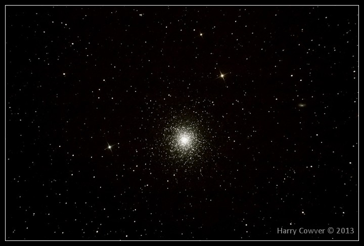

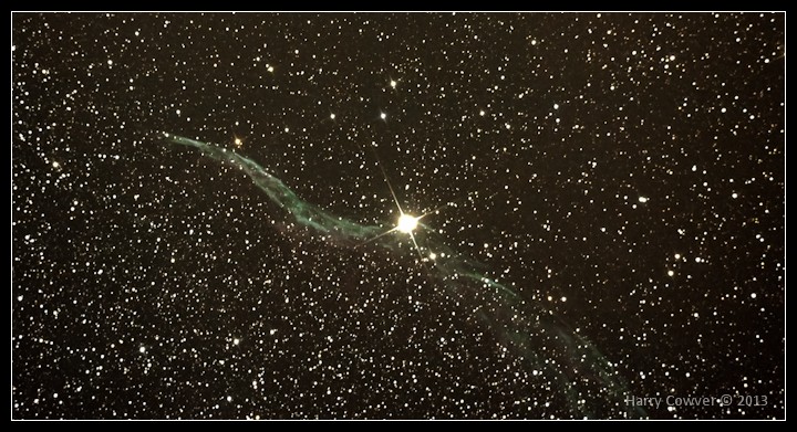

Donc, voici 2 images au 150/750 sur NEQ-5 avec mise en station par la méthode de la croisée de la polaire, je pense que je n'étais pas très précis dans mon réglage...
le résultat:
M13 avec des temps de poses de 30 secondes + 10 darks + 15 offsets (temps total conservé: 6min)
La petite Dentelle du Cygne avec temps depose de 120 secondes + 10 darks + 15 offsets (temps total conservé: 50min)
Voilà ! sinon j'ai testé M20 mais la position basse de l'objet et dans l'axe de ma maison ne m'a pas permis de photographier dans la durée. En tout cas on voit pas mal de coloration sur une seule image à 120s. C'est encourageant. Idem pour M51 j'ai regardé ce que çà donné au reflex. Plutôt chouette mais très petite taille sur un 150/750. Ca doit être difficile d'avoir du détails.

Bravo Julien tu nous sors deux belles images dans la même soirée.
Un petit faible pour la dentelle que je trouve bien résolue.
M13 et bien aussi,on voit beaucoup d'étoile depuis le centre jusqu'a la périphérie,sans que le centre soit trop cramé.
Je trouve juste le fond du ciel un peu trop sombre.
Encore bravo Roland
je rajoute:
pour M13,je pense que c'est volontairement foncé pour ne pas voir un "gradient" circulaire.
Sur la dentelle on le voit moins,mais je pense que c'est l'absence de flat qui produit ce phénoméne.
A confirmer.
Astromicalement Roland
