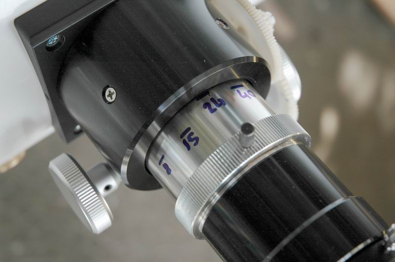

Parfois, en plein jour par exemple sans repère assez loin pour régles ou la nuit vers un champ dépourvu d'objets lumineux, il arrive que l'on se demande ou peut bien être cette nom de nom de mise au point.
Pour palier ce genre de chose, pensez quand vous avez une mise au point correcte à la noter au marqueur sur votre porte oculaire et pour chaque oculaire.
Comme cela, vous pourrez chercher venus en plein jour plus facilement.. :b:
Denis
Tiens c'est bizarre je pensais pas que la MAP du 40mm était entre celle du 15 et du 24!
Je m'attendais à voir une sorte de droite formé par les MAP.
Si vous voyez ce que je veux dire?
Cela dépend beaucoup des types d'oculaires et des marques.
Là, il y à une bonne salade composée, alors cela part un peu dans tous les sens ;)

Je crois qu'il y a un terme pour désigner des oculaires qui ne nécésitent pas de rerégler la mise au point mais je ne me rappelle plus lequel ?
Tite question en passant : le PO est bien le modèle de chez OU (crayford à 90€) n'est-ce pas ? Est-il équipé d'un serrage annulaire, lorsque configuré en 2", ou d'une vis de serrage oculaire ?
parfocal, parfocaux, parfocals? par toutatis par exemple ;)
Patte.
  Citation
C'est celui de telescope service, et celui-ci est équipé de serrage annulaires en 50 et en 31,8.
Parfocal.
:be: Bonsoir
et parafocaux c'est mieux non ?
On peut rendre les oculaires parafocaux en mettant des bagues pour que lorsqu'on les change on n'ait pas besoin de retoucher la mise au point. Mais il est vrai que suivant les modèles et surtout si de marques différentes ce n'est pas si évident que ça à faire.
