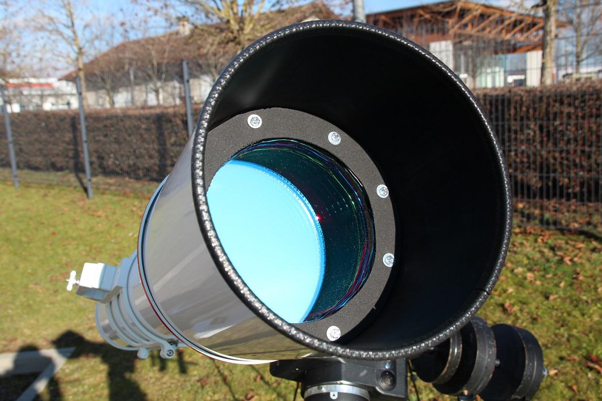

kiwi74 Posté 4 janvier 2014 Auteur Posté 4 janvier 2014 Salut les zamis, me revoilà pour de nouvelles questions !!!! Le filtre ERF 160 devrait arriver en début de semaine ainsi que le glasspath 1,25. Comment faire pour fixer le glasspath sur le FP sans faire comme Tutu56 qui utilise un double face ? Comment fabriquer un barillet pour l'ERF ? J'ai bien quelques idées mais j'aime bien utiliser les retours d'expérience des anciens Merci pour votre aide Citer
lulu105 Posté 5 janvier 2014 Posté 5 janvier 2014 salut kiwi perso le barillet de l'erf c'est direct chez AOK qui te fait ce que tu veux sur mesure! Quant au glasspath, je ne sais pas si ça fera avancer le truc mais il se fixe à l'intérieur d'un raccord T2/31.75. De là.... Citer
jp-brahic Posté 5 janvier 2014 Posté 5 janvier 2014 pour le barillet, chez TS il te le font sur mesure http://www.teleskop-express.de/shop/product_info.php/info/p3249_Custom-cell-for-ERF-filters---solar-filters-D-136mm-160mm.html pour la 230, je suis passé par Skymeca Citer
kiwi74 Posté 6 janvier 2014 Auteur Posté 6 janvier 2014 Merci à vous pour ces réponses ! Effectivement il y a déjà les solutions toute faites, mais j'aurais aimé pour réduire un peu les frais me faire moi même un petit barillet simple et efficace ! Pour le Glasspath, tu parles quel modèle de bague Vincent ? Citer
lulu105 Posté 6 janvier 2014 Posté 6 janvier 2014 par exemple cela (a confirmer avant commande) : http://www.teleskop-express.de/shop/product_info.php/info/p480_Baader-T2-Adapter-for-1-25--focuser---from-1-25-to-T2-thread.html Le glasspath se visse à l'interieur, après reste à savoir comment fixer le FP du PST au coulant T2.... Citer
Colmic Posté 6 janvier 2014 Posté 6 janvier 2014 Un ERF de 160, vu son prix, ça mérite pas un support fabriqué avec des boîtes de Camembert Chez TS, un support digne de ce nom sur mesure, en alu de très bonne facture, avec la feutrine et les vis en nylon qui vont bien, c'est dans les 200 euros. C'est à peu près ce que te demandera un artisan. En fait maison, il faut essayer de regarder ce qui existe dans les trucs PVC d'écoulement par exemple. Le pb ce sera de trouver la bonne cote. Sinon 2 plaques de contreplaqué de 5mm d'épaisseur pour enserrer l'ERF + 4 tiges filetées assez longues pour prendre le pare-buée ou le barillet objectif. Tu trouveras des exemples sur le web. Mais attention au risque que tu prends à faire un montage branlant, non seulement tu risques de péter l'ERF, mais tu risques aussi pour tes yeux... Est-ce que l'économie en vaut la chandelle ? Pour la pièce T2 à monter sur l'étalon PST, personnellement je l'avais faite fabriquer par un artisan (M50 au pas de 1 mâle côté PST, M42 au pas de 0,75 femelle côté T2 + 2 pouces à l'extérieur au cas où). Tu peux demander un devis à Skymeca par exemple. Citer
kiwi74 Posté 6 janvier 2014 Auteur Posté 6 janvier 2014 Merci encore à vous deux Pour l'ERF je suis complètement de ton avis Michel, mais il me semble avoir lu quelque part (et en plus je me demande même si ce n'est pas toi) que quelqu'un avait des reflets dû probablement à la position de l'ERF qui serait un peu trop loin de l'objectif. Du coup je me suis mis en tête de faire un "beau" barillet moi même qui s’intègre dans le pare buée dans le but de faire varier la distance ERF/objectif pour éventuellement supprimer ou réduire ces reflets... Citer

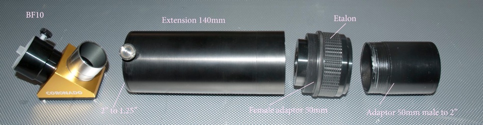

kiwi74 Posté 10 janvier 2014 Auteur Posté 10 janvier 2014 Hey, me revoici ! En fouinant à droite et à gauche sur le net, je suis tombé sur ce montage fort simple : Extrait de cette page : http://www.michael-stephanou.com/Site/PST_MODIFICATION.html 140mm ne serait-ce pas un peu trop court. Il me semblait qu'il fallait 20 ou 21 cm entre le FP et le foyer de ce dernier ? Qu'en est-il exactement ? Citer
lulu105 Posté 10 janvier 2014 Posté 10 janvier 2014 Hey, me revoici ! En fouinant à droite et à gauche sur le net, je suis tombé sur ce montage fort simple : Extrait de cette page : http://www.michael-stephanou.com/Site/PST_MODIFICATION.html 140mm ne serait-ce pas un peu trop court. Il me semblait qu'il fallait 20 ou 21 cm entre le FP et le foyer de ce dernier ? Qu'en est-il exactement ? Il s'avère qu'en réalité ce n'est pas au mm près! de plus il faut y rajouter la distance du RC et de l'oculaire! Citer
manu41 Posté 10 janvier 2014 Posté 10 janvier 2014 Sur ce lien le gars à 145mm avec BF 15: http://www.photosbykev.com/wordpress/2011/11/29/pst-modifications/ Sur celui-ci 200mm avec un BF10: http://solartelescopeviewingimaging.blogspot.fr/2013/10/mike-will-soon-be-adding-description-of.html Sur ce forum, ils préconisent en général 200mm: http://solarchat.natca.net/index.php/en/this-is-solar-chat/12-solar-scope-modifications/80891-my-pst--xlt-102-mod Il y a ici plein d'info pour la modif avec pst, mais y a aussi beaucoup à lire Citer
jp-brahic Posté 11 janvier 2014 Posté 11 janvier 2014 perso je suis à environ 100mm entre la dernière lentille de l'étalon et la première du BF15 Citer

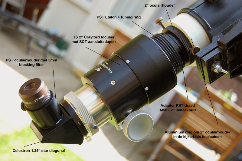

lulu105 Posté 13 janvier 2014 Posté 13 janvier 2014 Le montage parfait est le suivant : instrument > PO (permettant de régler la distance au FP de façon fixe) > FP > PO (permettant de faire la MAP en fonction de l'oculaire) > BF > oculaire comme ici : ou tout simplement si tu conserve le bloc noir du PST : En l'absence de ce 2nd PO, tu comprendras que la distance optimale de 200mm en amont du point focale du FP n'est jamais conservée si tu changes d'oculaire et que tu refais la map. Citer
kiwi74 Posté 13 janvier 2014 Auteur Posté 13 janvier 2014 (modifié) Ah ok... Pourtant, sur la très grande majorité des modifs que j'ai vu sur la toile, je ne crois pas avoir croisé de double MAP (hormis le montage avec le corps du PST....). Du coup, y a une perte de qualité d'image si on fait comme le premier montage mais sans second PO ? EDIT : il y aurait pas des RAS prochainement ??? Modifié 13 janvier 2014 par kiwi74 Citer

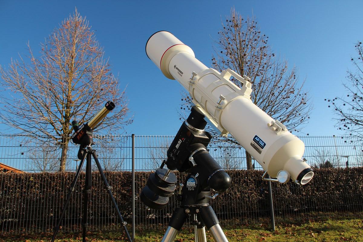

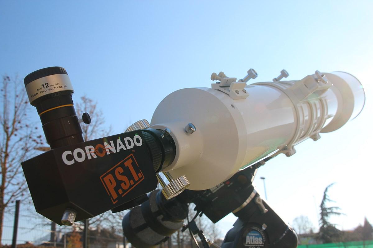

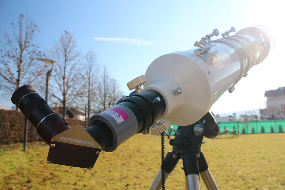

kiwi74 Posté 22 janvier 2014 Auteur Posté 22 janvier 2014 Biiiiiiiiiiiiiiigooooooooooo !!!!!!!!!!! Ca y est, la transplantation du PST sur lunette 152 fonctionne à merveille !!!! Ce matin, quelques "bébés" protus, mais quel spectacle..... Vite gâché par une turbulence bien présente malheureusement J'ai fait deux montages : un avec le corps du PST, et un autre "linéarisé". En conclusion, je garderai le corps du PST car le contraste est un brin meilleurs que sur le second montage. Ce dernier me servira pour la bino puisqu'il me manquait quelques millimètres pour atteindre la MAP. Et comme il s'agit simplement d'une bague plastique, je n'aurais aucun scrupule à le couper ! Du coup, il n'est pas obligatoire de couper le tube car le glasspath fait sortir suffisamment le foyer ! Bien sûr, et je m'y attendais, il y a bien l'effet "spot". Pour y pallier en partie, j'ai profité des soldes d'OU pour acheter des Vixen NVL en 50° aux focales de 12, 9 et 6mm qui sont arrivés aujourd'hui même !!! Je n'ai pas eu le temps de faire de l'imagerie, j'ai préféré utiliser le temps dispo à essayer les essaies en visuel ! Voici quelques photos d'ambiance, je ferai un sujet à part qui sera dédié au montage : Le barillet maison de l'ERF : J'ai déjà hâte de retrouver notre astre du jour Encore une fois, MERCI à tous pour votre aide !!!!!!!!!!! Citer
