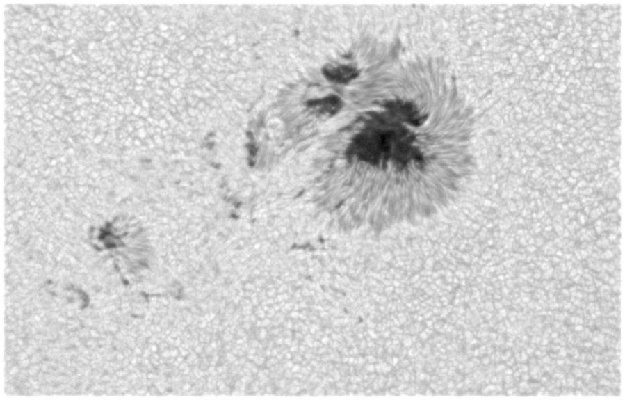

Après avoir essayé (en mode gentil bisounours) le soleil sur le C8, ce matin c'était le C11 qui était de sortie.
Attention ca pique un peu les yeux ...
On commence par une image au foyer (UHC+23A)

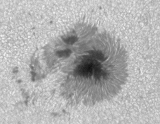

Ensuite on continue avec, toujours au foyer mais avec un Drizzle x1,5 (UHC+R)

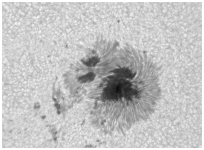

Idem avec une autre tâche ...

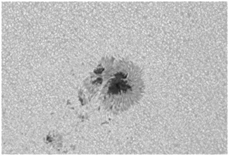

Et tant qu'à faire, on est fou, barlow, UHC+23A
Le tout à la QHY5L-II monochrome en mode 8 bits (sauf la dernière pour essayer), pas de flat ni de darks.
Exposition comprise entre 100µs (UHC +G/23A/L) et 750µs (UHC+R+barlow), gain entre 64/1000 et 200/1000.
Mes images au continuum sont toutes moins bonnes qu'en R ou qu'en 23A. Peut être que le filtre n'est plus valable pour les diamètres >120~150mm, mais j'avais la même chose au C8 (et à la 80ED accessoirement).
Je vais continuer mes tests mais je suis pour le moment (très) déçu de cet achat. Peut être que mon vendeur pourra me le reprendre (j'ai une autre idée de filtre de toute façon).
Accessoirement j'avais choisi un 8nm, mais c'est marqué 10nm sur la boite ... bien que cela ne doit pas changer grand chose au final.
Marc

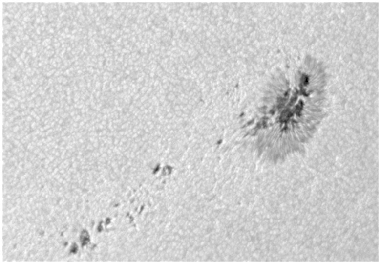

J'ai pu sauver une image prise au continuum, mais je la trouve plus bruitée que les images au 23A et en R. Alors qu'il y a bien sur autant de trames utilisées (environ 900 à 1000 par image en général).
Coté contraste, j'ai de toute façon du retoucher la courbe de gamma fortement (courbe en S assez complexe) pour sortir des détails dans l'ombre, et ne pas cramer la granulation. Mais bon, j'ai pas fait pire avec les autres images de toute façon.
Autant en visuel (pic de sensibilité de l'oeil dans le vert) ca matche bien l'usage du continuum, autant en photo, je suis pas franchement convaincu. Je trouve que j'ai bien mieux avec un R, voire mieux, un UHC couplé à un R ce qui donne la bande passante suivante :
Avec l'intérêt de l'emploi de l'UHC pour autre chose (accessoirement pour le CP).
En tout cas, avec le C11 (et probablement aussi avec le C8), le continuum est à réserver pour des turbulences très faibles, sinon une filtration un peu plus longue (R, voire R+IR avec le 23A) lui est toujours supérieure à ce que j'ai pu obtenir.

Le 23A, avec mon UHC-E donne un résultat intéressant mais la bande passante est complexe à causes des rebonds de transmission dans l'IR (non coupés par l'UHC-E).
L'association avec le R est, malgré sa largeur de bande de plus de 30nm, meilleure que les 10nm dans le vert du Continuum.
Bizarrement, il y a aussi nettement plus de flux dans le continuum (2 à 3x plus alors que je m'attendais à l'inverse). Coté flux, le continuum se rapproche d'un vert (Astronomik) un poil plus sombre.
Bizarrement, avec un poil plus de BP en UHC+vert (disons de 490nm à 520nm), là encore le Continuum seul me donne une image plus lumineuse, comme si sa bande passante était de 50 ou de 70nm ... et pas de 10 marqué sur la boite (ou de 8nm tel qu'indiqué dans le descriptif sur internet).
Je suis très étonné en tout cas !
Marc
