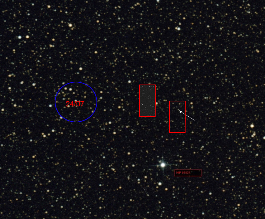

Un petit exercice consistant à trouver Pluton sur cette photo, pour ceux que cela intéresse.
D'abord c'est une photo récente que j'ai faite le 2 Aout 2013 au soir , prés de Grenoble.
Aprés un casse téte de quelques jours, il s'avére que Pluton est nettement visible sur la photo, (pas qu'une pauvre petite trace floue sur fond de ciel bruité) et que c'est effectivement Pluton
Donc aucun piége.
Je pourrai plus tard vous donner d'autres renseignements, et éventuellement réduire la surface de recherche car Pluton n'est pas différente des autres étoiles du champ – donc pratiquement impossible à trouver, sauf par méthode logique basée sur ..... mais vous savez.
Quelques renseignements:
date photo: le 2 aout 2013 à minuit (ou le 3 aout à zéro heure)
Optique: Newton 200/1000 soit f/5 (1m de focale)
Imageur: Canon EOS 1000 D – capteur de 22mm de long couvrant un champ de 75' d'arc
Le Nord est très approximativement en haut de l'image – Pour se repérer, je donne les ref de 2 grosses étoiles, soit en bas HIP 91527 et en haut HIP 91344
Temps de pose total: 6 poses de 2 mn soit 12 mn (d'où le bruit, désolé, mais ce n'est pas génant pour la recherche)
En principe, il suffirait de disposer de cette photo sachant qu'elle contient Pluton et qu'elle a été faite le 2 Aout 2013 à minuit – sauf erreur de ma part ?
Bonne chasse aux intéressés
Alain

Re,
Trés difficile en effet de situer Pluton avec une exactitude suisse.
Je pense,mais sans être sûr à 100%,ni même à cinquante,l'avoir trouvé.
Du moins l'étoile que j'ai flêché ne se trouve pas dans mes recherches,ou alors c'est une variable qui a sauté le pas.
http://img15.hostingpics.net/pics/111566plutonindic1a.jpg
Bon,vu que je me suis escagassé mes nyeux nyeux,je vais leur donné du repos.
Ceci dit si ce n'est pas Pluton,c'est pas trés loin de là.
Jean-Pierre

Bon en utilisant SkySafari Pro j'avais localisé Pluton sur la photo mais sans être sûr.
Pas évident car sur la photo il y a beaucoup plus d'étoiles que sur SkySafari Pro où dans cette zone ça ne m'affiche que jusqu'à la magnitude 16.0 :(
Je pense que c'est uniquement en comparant 2 photos avec une date/heure différente et de voir le déplacement qu'on peut en avoir la certitude non ?

Bingo! c'est gagné Jean Pierre
Pour trouver j'ai eu la chance qu'un ami du club ait pu faire le méme champ 8 jours plus tard
Je joins ces 2 images à la méme échelle, cote à cote; à droite la mienne, du 2 aout, à gauche celle du copain, le 10 aout - Sur cette derniére on retrouve bien Pluton, plus à l'ouest, et quelques dizaines d'étoiles plus loin. Une animation aurait été plus facile comme méthode...
D'aprés les 2 photos, on peut calculer que Pluton s'est déplacé de 9.4' en 8 jours soit 1.17' par jour.
J'avais fait un calcul préliminaire grossier, qui me donnait 1.5' par jour.
L'erreur est normale puisque par excés, ayant négligé la vitesse propre de pluton car 6 fois plus faible que celle de la Terre, et ayant supposé que le soleil, la Terre et Pluton étaient alignés (la flemme de faire de calculs compliqués:be:)
Bravo donc à Jean Pierre et merci à ceux qui ont participé, parfois avec un humour trés sympa - Qu'on trouve ou pas n'est pas si important, l'essentiel est de s'intéresser au phénoméne et de comprendre ce qui se passe, en particulier si on est débutant.
