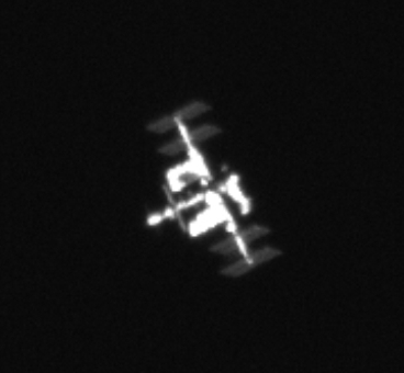

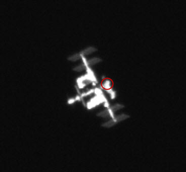

Voilà, il y a 3 ans que j'avais laissé la chasse aux satellites, ici, une passe à 90 degré imagé avec un 254/1200 et camera PGR. Guidage manuel, filtre IRcut pas de Barlow. Je ne connais pas assez bien l'ISS pour dire où se trouve le HTV-4, si quelqu'un le trouve, faites-moi signe :)
chapeau !! on distingue bien les éléments de l'iss. Par contre j'aimerais bien savoir ce que ça change le filtre IRcut...
Et c'est sacrément gros sans barlow moi avec mon 200/1000 et ma DMK c'est deux fois plus petit !
En tout cas bravo !
Belles photos :)
Tu es à quelle exposition là?
Je vais essayer de la prendre avec un 254/1200 et une PLA-Mx mais j'ai peur que ce soit cramé même à 1milliseconde d'expo...
Belles photos :)
J'étais a 0.7 ms mais j'ai regardé dans mer archives et mes meilleur resultat avec cette cam avec même magnitude est 0.52 ms avec filtre orange. Capteur 445AL
Ok merci, je testerai à 0,6ms :)
j'espère que j'arriverai à la faire rentrer dans le champ de la caméra, c'est plus simple avec un Canon :D
