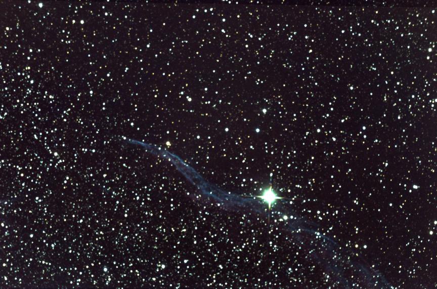

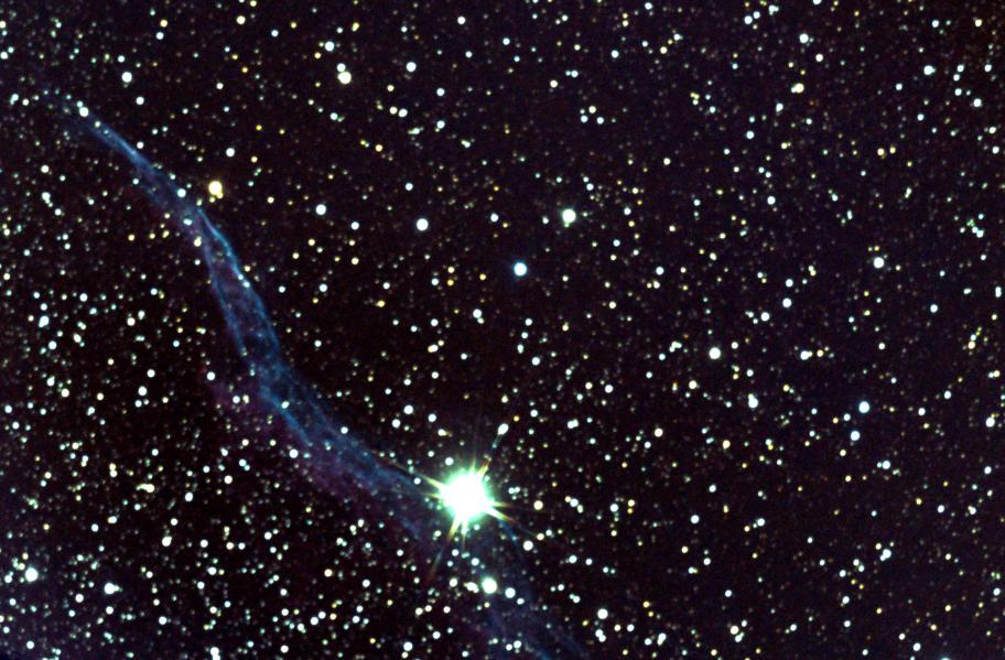

il y'a quelque temps je vous présentais ma première astrophoto avec m57 quelque jours plus tard je me suis essayé à NGC 6990 . Mais ce fut un peu compliqué, au début j'ai essayé de la trouver grâce à un de mes bouquin,il montrait sa position et présentait une photo d'elle ou l'on voyait l'étoile brillante au centre de la photo. Je me suis dit pour voir la partie en pointe de la nébuleuse et je vais faire en sorte que l'étoile soit sur le coté de l'étoile pour centrer la nébuleuse , je fais 36 x 1min de poses 11 dark 11 flat 13 offset. le lendemain je commence à traiter le tout et je me rend compte qu'il y a une partie en dessous de l'étoile :cry: et qu'en fête j'ai loupé la plus grosse partie de la nébuleuse . Toujours aussi stupide je me rappelle que le fond d'écran de mon pc portable ,est une photo du cygne grand champs , une que j'ai pris d'un post sur ce forums ,je regarde à droite et je vois ngc 6990 avec une énorme partie en dessous de l'étoile et qui de plus est surement plus intéressante que celle que j'ai photographié( photo 1). Un peu déçu mais bon... le lendemain je rajoute 16 minutes de poses sur la même partie je refais dark etc mais je me rend compte que la nébuleuse n'a pas la même inclinaison alors que pourtant l'apn me semblait calé pareil, j'essaie de changer sa position mais sans trop me rendre compte que ca fonctionne. Le lendemain je fais mon traitement mais je comprend bien que le décalage entre ma première et ma deuxième nuit de photo va poser problème en effet une fois au moment de l'alignement les coins des photos sont a coupé il faut donc que je découpe une grosse partie de la photo pour ne pas avoir la différence des deux séries .je me retrouve avec ce qu'on voit sur l'image final en très zoomé et du coup avec des étoiles moins jolie que vue de loin (photo 2) mais je me donne bonne conscience en me disant que sur cette partie la il y a un jolie effet de profondeur intéressant :be:. Je reste content dans le sens ou j'ai appris entre ma première( m57 )et celle ci quelques petits trucs qui améliorent bien l'image, comme par exemple attendre que les vibrations disparaissent entre chaque photo car je prend les photos avec une télécommande avec file, j'ai aussi supprimé chaque image ayant la moindre bavure sur les étoiles, ce que je n'avais pas fait pour m57 donc y'a du progrès :).
sinon j'en profite pour vous demander de m'expliquer comment je peux régler mon problème de cadrage :). J'ai aussi eu des problème de traitement j'arrive à faire un masque pour enlever la pollution lumineuse mais le résultat ne donne rien.

Sinon,pour ton image,çà commence à venir,une map à affiner peut-être
ainsi que la balance des couleurs(trop de vert).
Pour ton problème d'alignement tu ne devrais pas avoir trop de problèmes avec IRIS(voir tutos sur le ouaibe)ou DSS.;)

Sinon pour en revenir a mes problèmes, ce n'est pas l'alignement qui me pose problème mais les cadrage sur deux nuits de suite , je ne sais pas comment cadrer une cible sur ma seconde série , j'avais pourtant l'impression d'avoir calé mon apn de la même façon sur le télescope la second nuit et pourtant même si la nébuleuse était dans le cadre elle n'était pas orienté de la même façon . Que puis je faire ? est ce qu'il faut que je tourne mon apn, que je l'oriente différemment ? merci de vos réponses .
Re,
Sur les deux images présentées,quelle est la finale?Et avec quel logiciel de prétraitement
travailles-tu?
Sur le terrain,il faut absolument lors d'une seconde session et comme je te crois ton cas
prendre une pose courte le second soir et avec un log(moi je faisais çà avec iris à
l'époque)comparer le cadrage avec ta première image finale prise la veille.Si le cadrage n'est pas bon,disons trés mauvais,c'est à toi de tourner ton appareil pour arriver à un cadrage approximatif;dans ce cas précis tu pourras registrer ta première série,puis ta seconde et refaire une registration des deux images puis les additionner et les cropper.
Je crois même qu'il existe un log de capture EOS,mais je ne me souviens plus du nom
eos utility ou autre.
Tiens nous au courant.
Jean-Pierre
Le plus simple reste encore de laisser tout le matériel en place, tel quel, si tu shootes sur plusieurs nuits d'affilée... Comme ca au moins, pas de souci de cadrage.
Autrement, il me semble que certains softs comme APT (BYE ?) ont une fonction permettant le calage entre plusieurs sessions de shoot, mais je n'ai jamais testé.
Ah d'accord merci donc oui c'est que mon matos n'étais pas calé exactement de la même façon ? je pensais que peut être entre deux nuits il y avait un décalage dans le ciel mais en fête c'est bien mon apn qui devait être calé un peu différemment ^^ .
Ben ca peut venir des 2 !
Si ton APN reste en place, t'auras pas de souci par rapport a l'angle de la prise de vue.
Après, d'une nuit sur l'autre tu vas forcément repointer l'objet, et la tu peux avoir un décalage en fonction de la précision de ton alignement sur étoiles etc...
Ah ... oui j'avais pas pensé à ça non plus mais je n'ai pas d'autoguidage donc je m'aligne seulement sur la polaire , donc ça peut aussi venir d'un léger décalage sur mon alignement polaire tu pense?

PS attention à ta mise au point ( aigrette limite dédoublée sur l'étoile brillante ) => tu n'es pas à l'optimum ! là aussi plusieurs poses avec vérification à l'écran d'ordi avant de lancer le shoot ... (certains revérifie la mise au point plusieurs fois au cours de la soirée ! ... ils ont raison ! )
