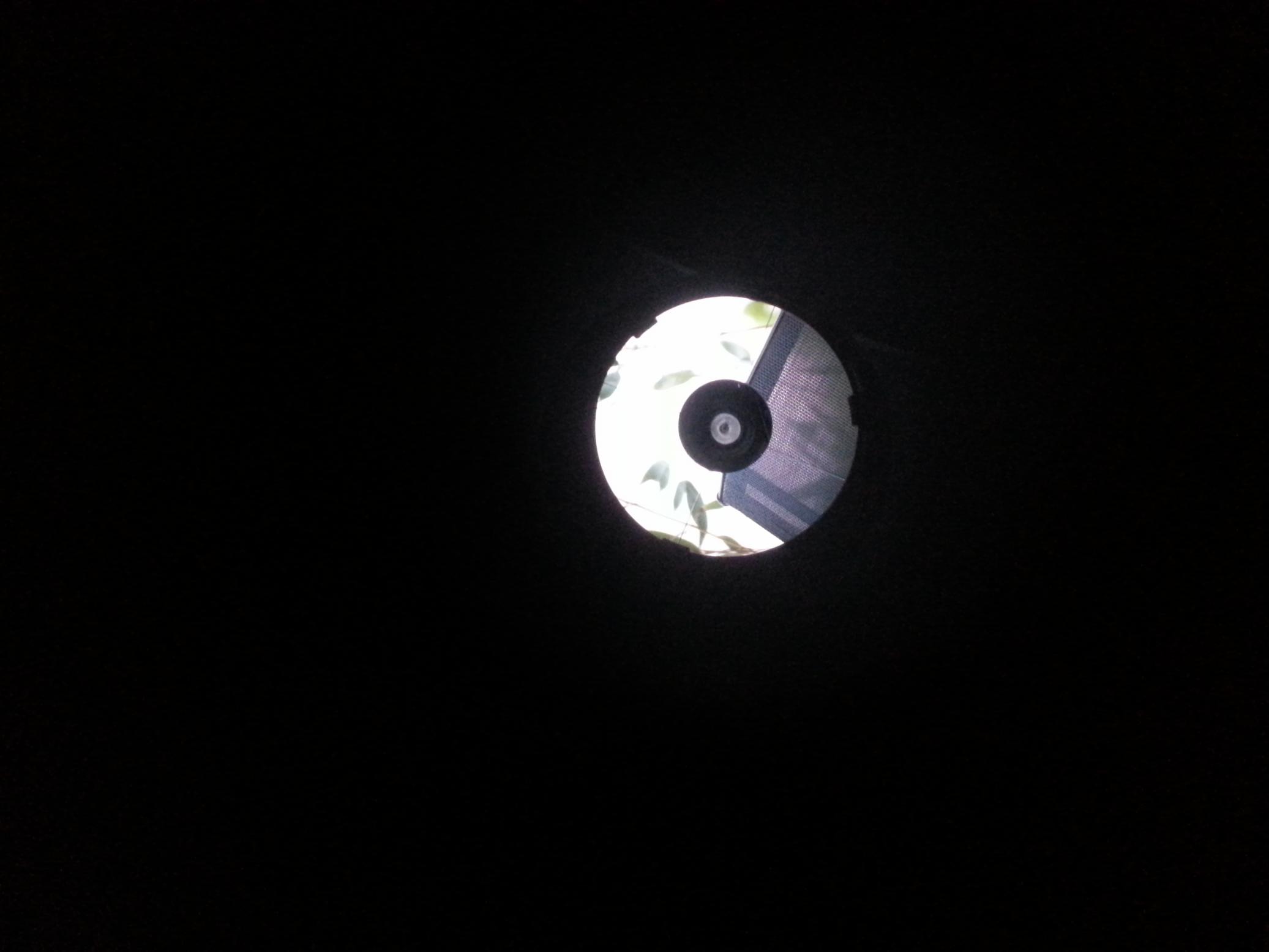

bonjour,
j ai depuis quelques mois un newton 200/800, que je ne suis jamais arrivé a collimaté correctement, la meilleur collimation que je peux est en pj.
des que j essais de centrer l image du primaire sur le secondaire, c est une cata...., j ai pris une photo avec une feuille blanche sous le secondaire pour que vous voyez bien le probleme.
avez vous une solution?
merci d avance, help
Modifié par kubic
On ne voit pas très bien mais il faut rapprocher ce que tu vois du schéma suivant où tu peux constater que le reflet du secondaire est excentré ce qui est normal à F/4 donc si tu cherche à le centrer c'est pas bon:
merci pour cette reponse, je suis deja arivé a cette figure la, mais cela ne me semblait pas bon car justement pas concentrique.
tu peux m expliquer pourquoi c ets excentré? parceque tout les forum que je fais dise que tout doit etre concentrique.
merci

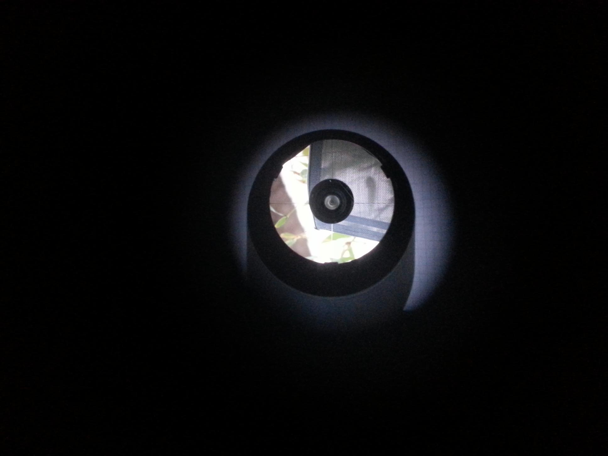

la deuxieme image est plus parlante.
Modifié par kubic
Bonjour, en regardant tes images,je pense qu'il faut que tu commence à centrer ton secondaire dans le porte-oculaire.
Perso, j'ai appliqué cette méthode:http://www.arnaudom.fr/collim2.htm
C'est bien sûr quelque chose à faire tranquillement
Bon courage

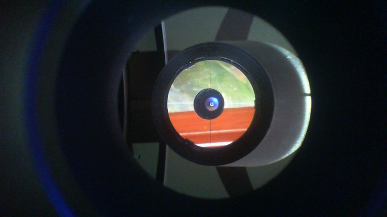

bonjour,
apres moultes essais, j ai l impression d avoir collé a qqc pres au shema jgricourt,
qu en pense tu?
je vais essayer des que possible sur nebuleuse
5aa582beb7f98_2013-09-0515-50-12.761-395651000.thumb.jpg.ae5a6687530e440d3fb50825f0102117.jpg
T'es parfait, enfin sur la photo.
Bon j'imagine que tu veux faire des photos "sur une nébuleuse" ?
Il faut soigner dans ce cas le centrage du champ de pleine lumière. C'est très simple tu fais exactement la même chose, sauf que tu places ton œil (donc l’œilleton de collimation) à l'endroit où le miroir primaire rentre tout juste dans le secondaire. Tu dois donc voir dépasser les 3 pattes de retenu dans les mêmes proportions.
Bien entendu après tu refais ta collimation du primaire.
Exemple :
Attention on chipote hein ;) mais c'est le principe... Ta collimation est déjà très bonne. Puis une chose importante, c'est celle du primaire qui compte pour le contraste, celle dont je te parle (réglage du secondaire) n'intervient que pour centrer le champ de pleine lumière sur l'axe optique, s'il est un peu décalé, ça ne se voit même pas. Enfin les photographes sont des pinailleurs alors...
Amicalement, Vincent
Modifié par Daube-sonne
