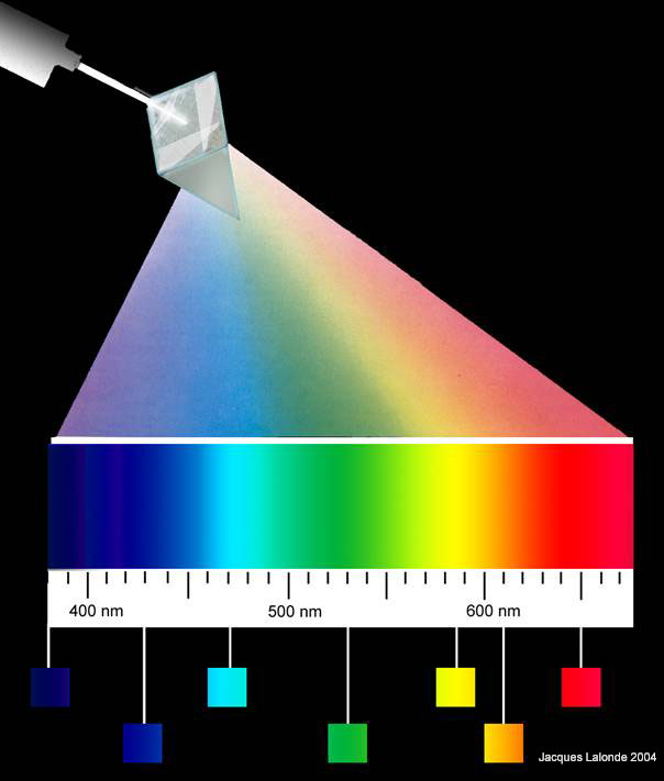

PS: je rajoute ce ducument pour ce rendre compte quelles longeurs d'onde sont bouffées par le filre:
Patrick58 >> la baisse de transmission commence dans le vert, se poursuit dans le jaune, puis le rouge clair et enfin le rouge sombre. Le gain maximal sera obtenu dans le rouge profond, mais les autres longeurs d'ondes comme le jaune ne sont pas négligeables non plus ! 60% de transmission dans le jaune, 50 dans l'orange clair...

Belle explication !
En zieutant le spectre, je viens de me rappeler un truc ! Il y a des couleurs qui n'existent pas dans le spectre et qui sont le résultat d'une combinaisons de couleurs... Je sais, c'est bête mais je ne m'en souvenais plus (eg: du marron, du violet...

Newton >> non pas le violet ;)
