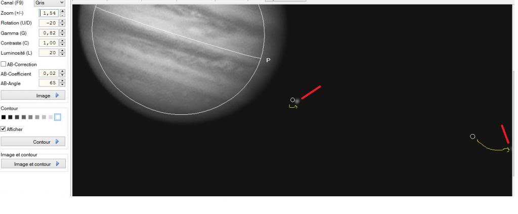

D'ailleurs, petite question sur Winjupos. Lors du réglage du contour de la mesure, est-il possible de réduire le cercle? J'ai l'impression qu'il est trop grand. Sur mon test, si je mets le repère de l'ombre sur cette dernière, le repère d'Europe n'est pas tout à fait sur le satellite.
Problème de coordonnée?

Will, sinon, si les satellites ne sont pas bien centrés dans le contour une fois le positionnement automatique effectué, ça peut aussi être un problème d'erreur dans l'heure de capture. Du reste, ce positionnement auto dans le cas de Jupiter étant à mes yeux très performant, j'aurais tendance à penser que le pbl vient donc plutôt de là...
(dans cette situation, faire varier l'heure de capture au dixième près jusqu'à ce que le satellite soit bien centré)

Oui je pense la même chose Christophe, c'est certainement une erreur d'horaire ! J'ai également procédé de la même façon au début, lors de mon apprentissage de Winjupos, je faisais varier en bougeant les minutes !
Sur le logiciel GENIKA, c'est automatique, il y a une rubrique Winjupos qui calcule la moité du temps, très efficace !

Merci Christophe pour le lien des tutos. Je les avais trouvé, et sont bien utiles.
N'ayant pas eu une météo favorable lors de mes acquisitions, j'ai du mal à bien positionner le contour sur une image pas très nette, juju n'est pas très grosse dans mon mak 127 et zoomé, c'est pas nette. Winjupos ne me le place jamais pile poil avec la fonction automatique. Donc le rattrapage peut parfois ce faire ou bien en jouant sur ça taille ou ça position ou orientation. J'ai l'impression d'y aller au pif d'une image à l'autre.
Au résultat des dé-rotations, des satellites allongés.
Ou je suis trop gourmand? Par exemple j'ai réussi avec deux images espacée de 6 minutes mais avec y ajoutant une autre espacée de 13mn avec la 1ere, ça ne marche pas.

Bonsoir cousin Mak !;)
Il y a une chose très simple à comprendre : Si le centrage auto ne fonctionne pas bien et que ton image n'est pas très nette, oublie la RVB (qui ne t'apportera rien de plus) ou la dérotation sur des prises de ce cette même qualité. La dérotation est efficace quand les images sont bonnes et de même niveau, cela permet d'effacer le bruit, le résultat est déjà flagrant sur 2 images compositées. Pour les satellites, là, tu ne peux pas faire autrement, uniquement si ta RGB est très courte, c'est donc normal pour cet allongement, le logiciel doit certainement faire des calculs uniquement sur le globe, il ne traite pas les satellites. Entraine-toi plutôt sur des couches identiques, ce sera plus facile !
Pour l'écart entre tes images, tu parles en terme de couche couleur ? Si c'est l'addition d'une même couche, le temps n'a pas d'importance mais il faut rester cohérent pour un bon résultat. Pour bien comprendre le principe de la dérotation, il faut s'imaginer que ta planète est un planisphère, donc une Juju déroulée, quand tu fais des avis à différents moments, tu reportes tes captures sur ce planisphère (donc le bruit va diminuer puisque tu apportes plus d'informations à ta carte), plus tu fais de captures dans le temps plus tu couvre la surface de ce planisphère, c'est pour cela que les très longues dérotations permettent d'avoir des bords plus détaillés ! Pour résumer, il faut bien différencier, les RGB (ou LRGB) et les avis de mêmes couches, si ces premières (c'est un groupe indissociable) ne se font pas rapidement, c'est mort ! tu peux faire plusieurs dérotations couleurs dans le temps, même sur plusieurs dizaines de minutes mais dans tous les cas, les couches doivent se suivre sur un temps très court ! Enfin un exemple : tu fais une RVB de 40 secs par couche (donc X3 ou X4 avec la "L", là c'est certain que tu n'auras pas de bougé, tu peux reproduire cela X fois pour la dérotaton...;)
