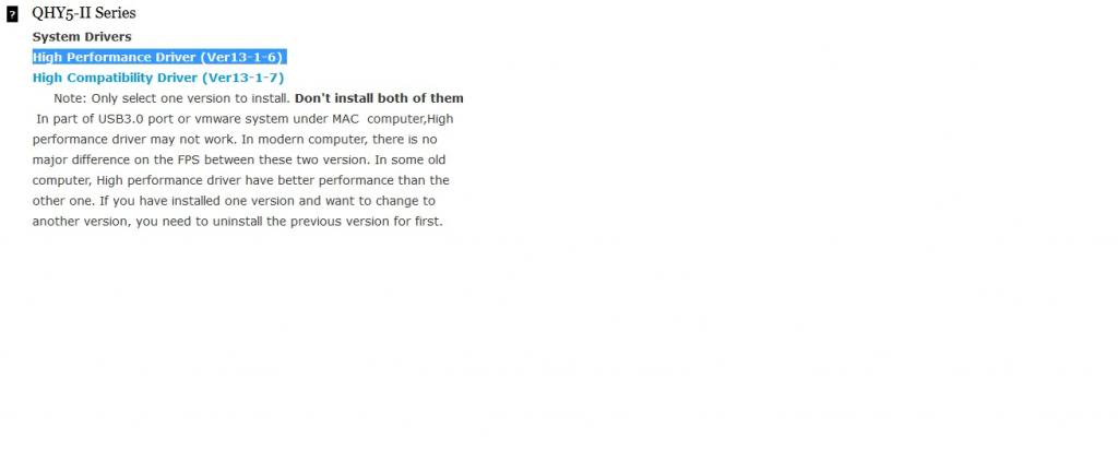

J'ai craqué pour cette petite caméra chinoise mais il m'est impossible de l'utiliser avec Firecapture. Pas de problème pour ce qui est de son utilisation avec Ezplanetary (un peu limité quand même) et SharpCap2 (ça fera plus l'affaire si je ne trouve pas de solution). Je possède un PC sous Windows 8 64 bits équipé entièrement en USB3, j'ai installé les drivers (la version rapide High Performance Driver (Ver13-1-6) ), j'ai pris soin de ne pas installer les 2 types de drivers en même temps, source de conflits pour l'USB3 (je suis une bille en anglais mais je pense avoir compris cet avertissement) puis les pilotes WDM. Firecapture ne détecte aucun pilote et évidemment aucune caméra !

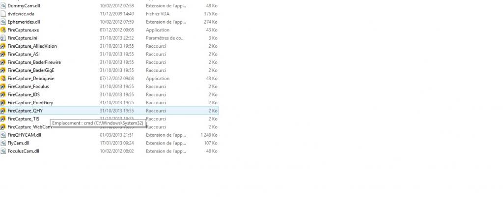

Le détail de mon installation :
1)

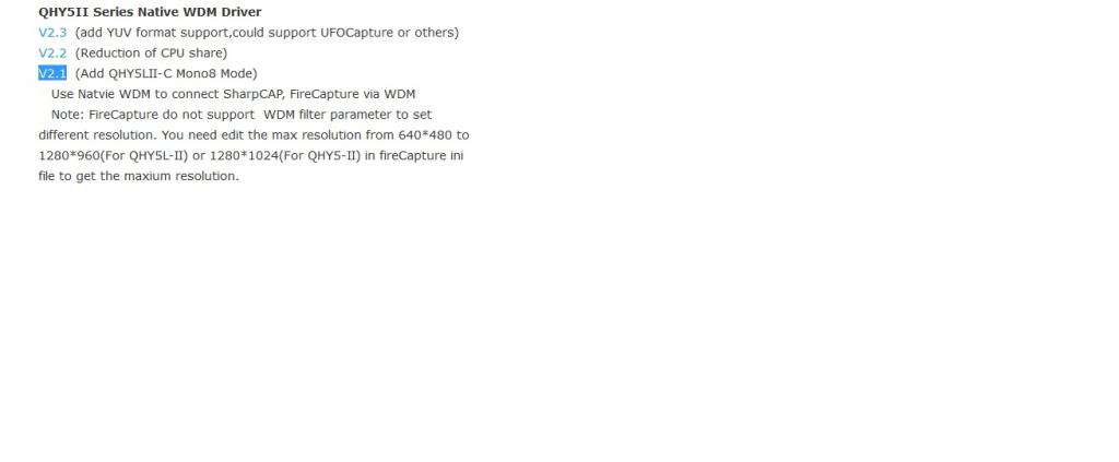

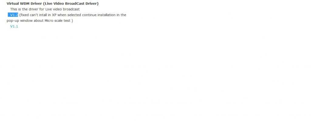

2) le pilote WDM :
3)

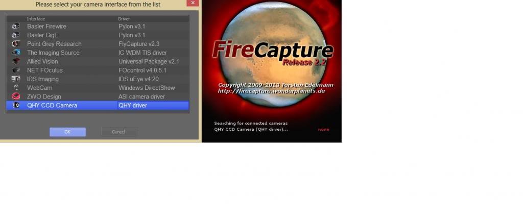

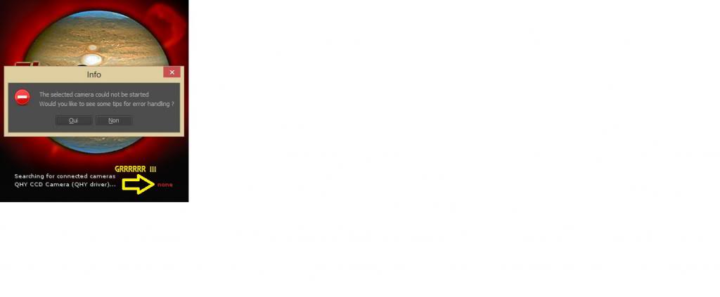

Résultat lors du lancement :
J'ai essayé également avec le High Compatibility Driver (Ver13-1-7) (en prenant soit de désinstaller l'autre) mais rien, toujours le même problème, grrr :mad: !!! Aie-je bien respecté la bonne procédure d'installation ??? Firecapture est-il compatible avec Windows8 en 64 bits ?

Ca peut être utile à certains qui sont en WINDOWS 8 version 64bits et qui utilisent FIRECAPTURE : J'AI FINI PAR TROUVER LA SOLUTION... OUI, LA VENDRE:D... Non, plus sérieusement, j'ai pris le driver "QHY5_IIDrv64V13-01-06" mais l'autre fonctionne bien aussi (donc ce n'était pas une histoire de version), simplement, lorsque l'installation est terminée, je me suis aperçu que 2 pilotes sont installés le A et le B (seul le B apparaît dans le gestionnaire de périph) ils sont en double dans program files (X86) et programmes (pilotes en 64bits), c'est dans ce dernier qu'il y a un souci, le pilote ne s'est pas décompressé, il faut donc cliquer sur les 2 ".exe" (32 et 64) et la caméra fonctionne. Dernière chose, je n'ai pas réussi a dépasser les 57 fps avec les MS au mini en forma 640X, de même pour le 320, bizarre non ? Je pense que c'est le contrôleur USB3 qui doit mal gérer les vitesses.
