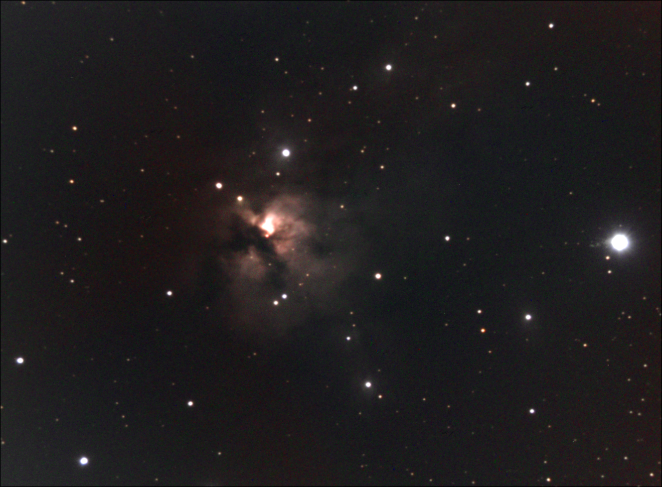

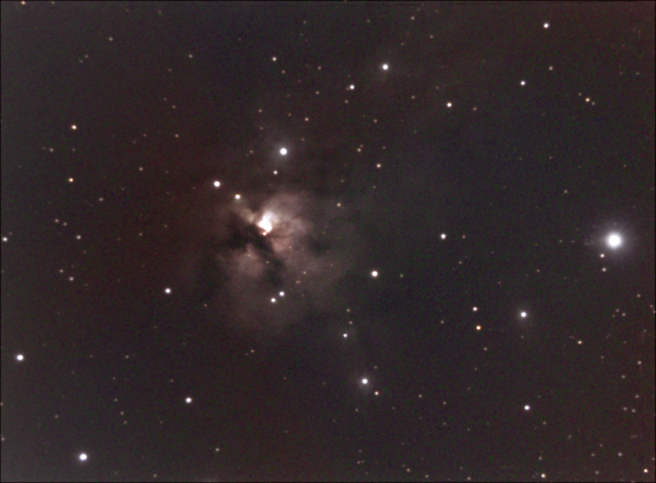

Mistral et draperies de nuages plus ou moins transparent défilant très rapidement, m'ont permis de passer deux soirées sur l'objet du challenge , avec un seeïng entre 2,8 et 4 . La première image est réalisée en lrgb , pour la deuxieme est mixée à un peu plus de 4 heures de ha . Peut-être que les jours à venir permettrons quelques prises supplementaires et enfin affiner la sélection. En attendant:
lrgb
avec le ha

Salut Lucien,
Je suppose que tu es à pleine focale,non?
C'est un objet difficile(incroyable qu'il est pu être choisi par la communauté pour le
challenge,mais c'est un autre problème,d'ailleurs je ne vois pas beaucoup de cet objet
capturé par ceux qui l'avaient demandé,mais bon),je trouve une belle rondeur sur tes étoiles,je pense que tu n'as plus de souci avec ce blème.
Je pense aussi qu'il manque (il me semble du bleu)et que ta couche ha est assez fade.
Ceci dit,j'ai fait aussi quelques poses en ha,et j'avoue qu'il ne sort pas des masses.
Mais vu la difficulté,ton image est tout de même trés regardable.
Je continue à préférer M74.
Jean-Pierre
Merci Jp ici je suis à 1260mm avec le C8 , pour les étoiles la MES à été affinée, avec la méthode king , maintenant je peux laisser une étoile au zénith ou à l'est au centre d'une cible pendant plus d'une heure, sans aucune dérive. Pour les couches elles sont assez Hétérogènes la bleu ayant moins bien marché . Autrement j'ai été obligé de réduire fortement le cyan. Si le temps s’améliore elles vont fleurir.
Lucien
Salut Lucien
c'est pas évident d'imager cette année :(
il ne faut pas insister en Ha, tu jetteras tout
peut-être que d'autres filtres passent mieux mais c'est surtout la luminance qu'il faut choyer
si seulement on avait un ou deux soirs de bons!!!!
C'est un objet difficile(incroyable qu'il est pu être choisi par la communauté pour le challenge,mais c'est un autre problème,d'ailleurs je ne vois pas beaucoup de cet objet
Merci gg les 4heures de ha n'ont rien apportées , si ce n'est d'affiner mes réglages , s'il n'y avait pas eu la lunes cela aurait été de la luminance . Tiens je vais tester quelques choses avec iris stacker toutes ces images voir si çà pourrait faire une super luminance.
Super_luminance , issue du compositage de la totalité des images couches par couches et ensuite l'ensemble .
Merci Gérard , je n'avais pas remarqué iris n'a pas voulu me faire un alignement global mais sur une zone , et la il y a une rotation en bas une des couches a foiré. Un peu de beau temps pour quelque chose de plus sérieux.
