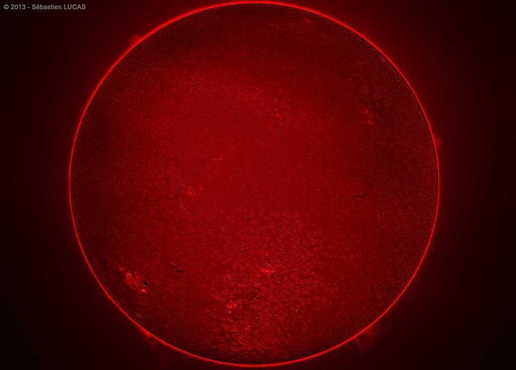

Je vous présente cette image issue d'une superposition de deux photos prisent au foyer d'une lunette Coronado SolarMax II 60mm.
En effet, afin de mettre en évidence les protubérances du limbe ainsi que les facules, filaments et tâches noires j'ai réalisé plusieurs shoot a différent degré du filtre étalon puis j'ai sélectionner les deux meilleures images.
La superposition a été effectuée sous Photoshop CS6. J'ai ensuite appliqué un filtre de netteté pour accentuer les détails de surface. Enfin pour finir j'ai ajusté les courbes et niveaux pour un bon équilibre.
Premier coup d'essai dans cette configuration.
Modifié par Antares le Fou
Image intéressante, c'est fait avec ton Eos 1100D ? Un APN pour imager le Soleil en halpha c'est pas ce qui se fait de mieux, tu n'as pas une petite caméra genre webcam ou petite ASI pas chère ? Les résultats seraient bien meilleurs.
Sinon, je sais pas si le 1100D a le LiveView mais ça donnerait de meilleurs résultats d'enregistrer une vidéo et de traiter ensuite. Voir le site de Sylvain Weiller qui obtient des résultats corrects avec le mode Liveview.
Bonjour Colmic,
Et non pas encore de webcam (à vrai dire je n'est jamais tester), mais ça ne saurait tarder.
Je reste tout de même assez satisfait de ce premier résultat avec mon APN, le moins évident étant la MAP, car le traitement sous photoshop permet de révéler beaucoup de détails pour peu que les images brutes soient de qualité.
Néanmoins je suivrai prochainement ton conseil, le live view, je n'y avait pas penser, je vais donc essayer et proposerai une image traitée pour comparer.

Non. on peut obtenir beaucoup mieux que ça avec un PST et une Webcam. Pas que l'image de Antares soit nulle, bien au contraire pour un premier essai c'est très encourageant, mais surtout parce qu'un APN est mal adapté à l'imagerie solaire halpha (c'est que du rouge, et c'est là que l'APN est le moins sensible).
En revanche le champ d'une Webcam est très restreint, donc pour espérer le Soleil en entier faudra mosaïquer pas mal !
Plusieurs avantages de la webcam sur l'APN :
- pas de vibration au déclenchement
- on enregistre une vidéo avi et ensuite on trie les meilleures images qu'on composite pour faire monter le rapport signal/bruit
- capteur CCD plus sensible que le CMOS, meilleur rendement dans le rouge notamment.
Ensuite tu peux envisager l'achat d'une caméra planétaire noir et blanc, qui te donnera encore de bien meilleurs résultats. On en trouve aux alentours de 150-200 euros pour les moins chères.

Et je réitère : en halpha tu travailles en monochromatique (et en particulier dans le rouge) donc il est inutile de chercher de la couleur, il n'y en a pas !!
Va donc voir mon tuto (dans ma signature à la fin de 'de la prise de vue au peaufinage...') pour voir le traitement et l'ajout a posteriori de la couleur dans une image halpha (c'est pas difficile d'ajouter de la couleur dans une image monochromatique puisqu'on sait déjà qu'on bosse dans le rouge). C'est très simple à réaliser et bien meilleur qu'une vraie image issue d'un capteur couleur de base où la couche rouge n'est généralement pas très bonne.

Penses-tu qu' un APN avec un filtre Astrodon donnerai de meilleurs résultats?
d'accord avec colmic, bien sur ;)
mais c'est quand même un bon début, le principal est bien visible.
il reste plus qu'à tout peaufiner ... et changer de matériel de captation effectivement :)
