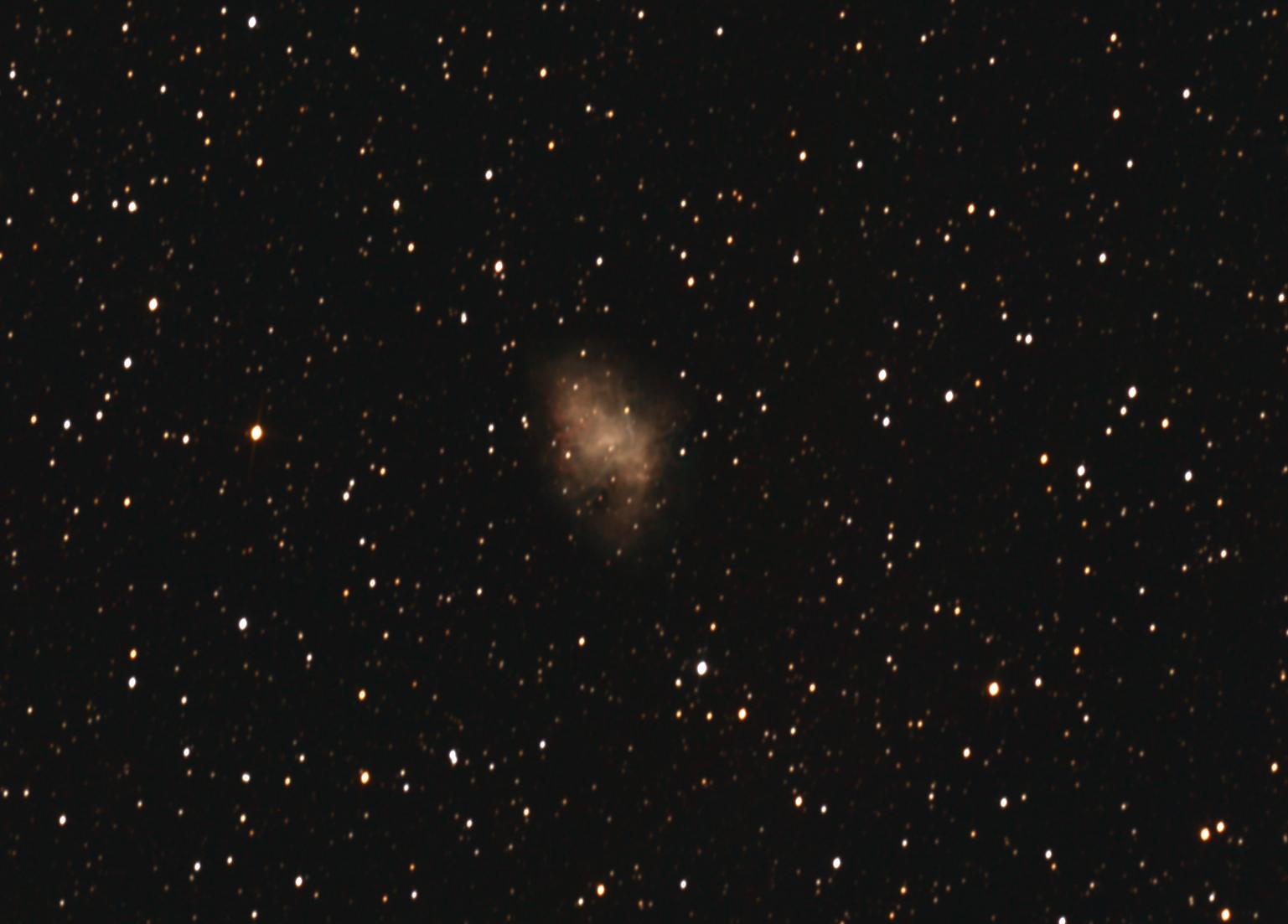

voila le crabe, mais sans detail:cry:, acquisition de 42 pose de 170sec, 10flat, 10 dark 10 offset, trairement iris complet, je sais pas ce qui cloche sur ces clicher au vu des details!!:mad:

J'ai fait une tentative hier au soir, mais je n'ose même pas la montrer tellement le résultat est loin de ton image.
Il faut persévérer. Quelle sensibilité as-tu utilisé ?
Le problème c'est que 170 secondes c'est trop long comme temps de pose car je suppose que c'est fait sans auto-guidage ? Les étoiles sont très étirées. Donc la nébuleuse est floue...
Quelle monture ? stp
Et la MAP a été faite comment ?

Quel est ton matos ? M1 c'est pas très grand (plus petit que M27 par exemple), je vais aussi m'y essayer à la prochaine occasion avec ma ED80 mais je sais déjà que ce sera difficile d'en tirer quelque chose de spectaculaire...
mon matos est 150/750 sur heq5 pro goto, 1100d non modifier correcteur de coma mpcc III, la MAP je la fait au masque de bathinov, ensuite la mise en station juste au viseur polaire je sais c'est pas tres precis! et oui pas d'autiguidage pour l'instant!!!
Ouais donc sans auto guidage avec une heq5, surtout si tu ne maîtrises pas complètement, je te conseille de ne pas dépasser la minute. Et tu en emplies autant que tu peux comme tu as déjà fait.
Ca devrait aller mieux déjà ;)

Tu ne t'es pas attaqué au sujet le plus facile !!! ;) M1, c'est petit !!! Pour avoir la résolution, il faut autoguider au de la de 30" !!! Ceci explique le flou sur M1 et les étoiles patatoides ...
Courage et patience pour ta poursuite dans le monde ingras de l'astrophoto ... ;):rolleyes:

Je fait mes shoot à 400iso car au début je le faisait à 800 mais bonjour le fond de ciel orange pétard et au traitement dur dur de le retirer donc je suis descendu à 400. J'ai penser au filtre cls pour la pollution lumineuse (mon apn sera defiltre refiltrer astrodon en janvier) mais apparemment avec ce filtre faut poser plus longtemps mais sans autoguidage ça risque de pas le faire??!!
