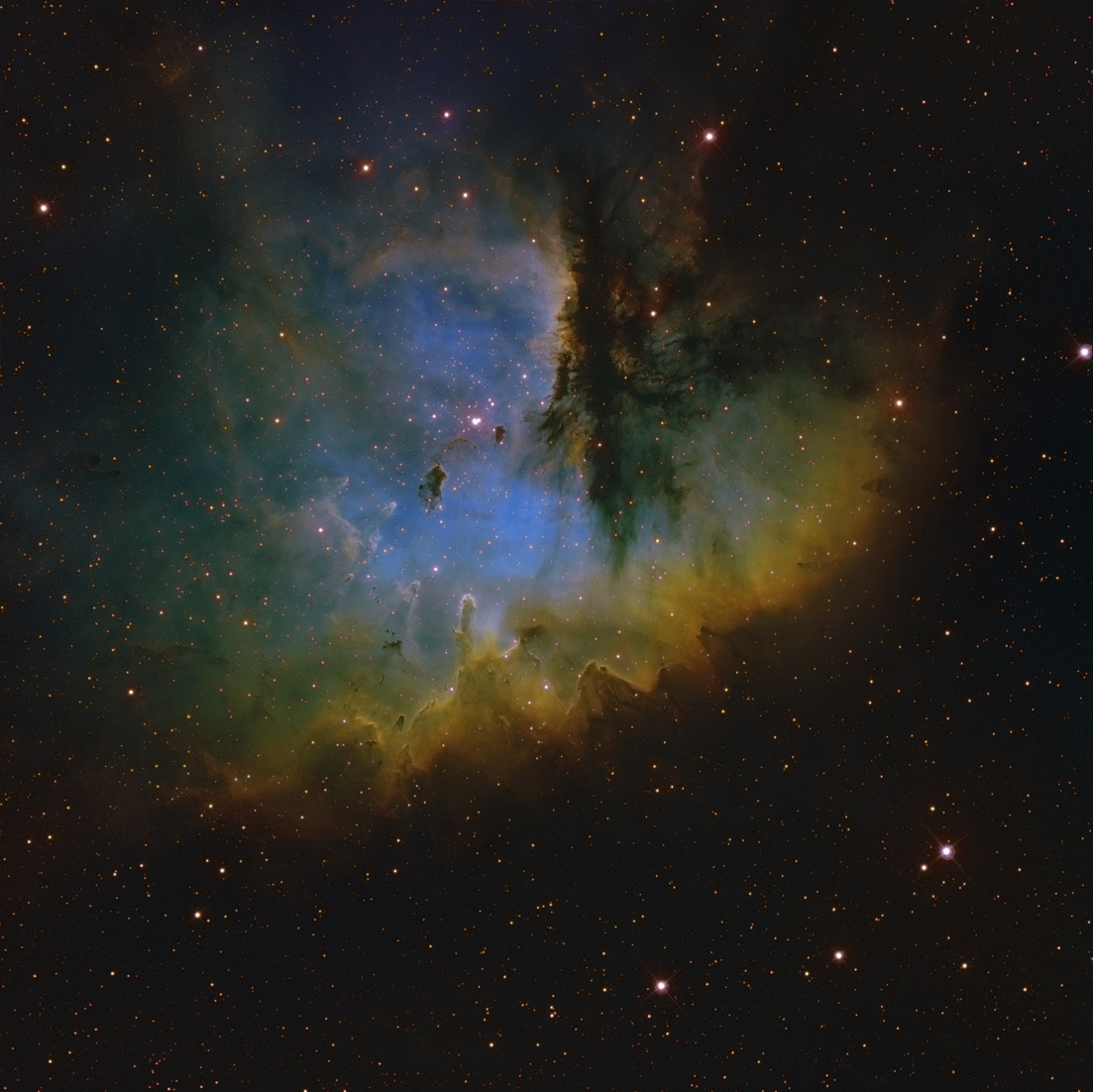

Voici une image de septembre dernier faite à Castor-Sirene avec le duo PLASSARD/OUTTERS, on voit vite le potentiel lorsque les brutes vous arrivent en plein tronche. Mais c'est une autre histoire quand il faut traiter tout ce potentiel car la luminance a été faite avec la couche Ha et SII et malgré tout la couche SII était quand même bien bruitée.
J'ai bataillé lors du traitement pour en même temps faire ressortir les détails et conserver un niveau de bruit acceptable.
Vous me direz ce que vous en pensez mais la résolution est bien là !
Object :NGC281
Common name : Pacman Nebulae
Date : du 3 au 24 septembre 2013
altitude de 32° à 73°
Optics :Rcos 12" Mount : Paramount ME Numéro 3 Location : Castor Sirene observatory
Seeing : FWHM de 1,5 à 3,2 arc sec(ccdinspector)
Ccd : Apogee 16803
filter wheel :Apogee
filters : Astrodon HaSIIOIII
Focuser :TIM Rcos
Guiding : MMOAG Astrodon et Atik 314L+
Temp. out : 10 °à 20°
Temp ccd : -20°
Total exposure : 49 h20mn
Halpha 65 x 20mn bining 1x1
SII 60 x 20 mn bining 1x1
OIII 24 x 20 mn bining 1x1

Nicolas Outters

moi ce que je préfère c'est plutôt les piliers en bas ils présentent un superbe contraste par rapport au fond.

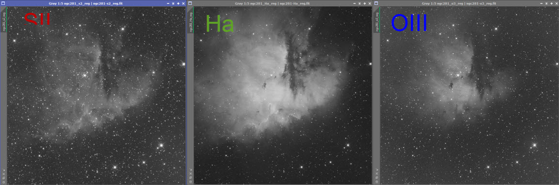

Vincent : c'est vrai qu'avec 3 setups qui tournent bien le plus dur est de gérer les temps de pose. Je dois avouer que j'ai laissé faire Castor-Sirene pendant cette période faste de septembre. Ma théorie est de ne faire qu'un seul objet une fois pour toute et donc sur ce genre d'objet je prends mon temps pour y parvenir. Je n'ai pas toujours mes soirées pour moi et par flemme je laisse tourner un soir de plus n'ayant pas trop le temps de rechercher un autre objet.
Quand est venu le temps de traiter j'ai regretté de ne pas avoir fait plus de poses avec le SII car le S/B est vraiment limite avec l'addition de 60 poses de 20' pour parvenir à mes fins. Le bruit monte malgré tout très vite avec ce filtre SII et quand on voit les brutes en SII à F9 on comprend vite que le nombre de pose doit être conséquent.
Assez bizarrement le SII est bien plus intéressant pour faire une luminance mais avec le maigre S/B de cette couche j'ai bien dû mélanger un peu de Ha mais là aussi un autre problème s'est posé car autant la couleur SHO a été assez facile à faire (quoi que !) mais le mixage avec le Ha a été très dur car le résultat donnait quelque chose de très artificiel et il a fallu ruser pour que le résultat soit correct.
S'est posé également le problème de la taille des étoiles entre calque SHO et calque SII-Ha, là aussi il a fallu ruser.
Maintenant pour répondre à ta question je n'ai encore jamais tenté de traiter avec des groupes de 10/20/30/40/ ou 50 poses mais le test serait marrant à voir.
Pour moi, plus y en a mieux c'est. Et là y en aurait eu plus ça aurait été meilleur.
Nicolas Outters
Tu peux préciser pourquoi ?
Le contraste est bien meilleur sur cette image par contre le bruit est bien supérieur. De plus lorsque l'on fait la couleur SHO et que l'on superpose le Ha en mode luminosité et bien on cache de l'information chose qui arrive souvent en technique SHO mais autant que ça jamais vu ! il a fallu donc mixer le SII et le Ha (Succession de SII100% +10%Ha, et on monte le Ha de 10 en 10% à chaque opération et on ajoute la nouvelle SHO à chaque fois) pour avoir les détails du Ha et le contraste du SII mais avec le bruit du SII ! donc ce traitement a été fait avec beaucoup de compromis (pas de compromis sur les détails mais plus sur le bruit).

J'essaie en ce moment mes premières SHO, à temps de pose égal les Ha ont un RSB bien supérieur aux couches SII ou OIII et je ne me suis servi que du Ha pour la luminance.
D'autant plus que le Ha a été fait il y a 2 mois en bin1 et les deux autres couches en bin 2.
Beaucoup de difficultés aussi pour égaliser les dimensions des étoiles entre les couches pour minimiser les halos.

Salut Vincent,
J'ai repris tout le traitement pour retravailler le niveau de bruit et les étoiles qui étaient mal foutues !
Déjà j'ai réussi à trouver la parade pour avoir une belle image HaSII avec deux images Ha et SII qui ont des RSB différents. En fait il faut mettre la Ha au dessus de la SII et se mettre en lumière tamisée et là ça marche nickel, les deux images se superposent comme par magie. Je trouve encore des trucs comme ça après 10 ans de Photoshop, marrant !
L'accentuation de détails a été reprise en faisant plutôt des filtre passe haut plutôt que des accentuations netteté optimisé.
Réduction du bruit avec Pixinsight avec SCNR, TGVdenoise, je n'y arrive pas encore !
Pour les étoiles, j'ai surveillé chaque étape du process et supprimé une étape de saturation des couleurs qui était mal placée !
http://outters.fr/images%20site%20astro/ngc281-s2hao3-5.jpg
