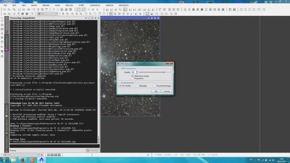

faire :
fichier
save as
et choisir le type : jpeg

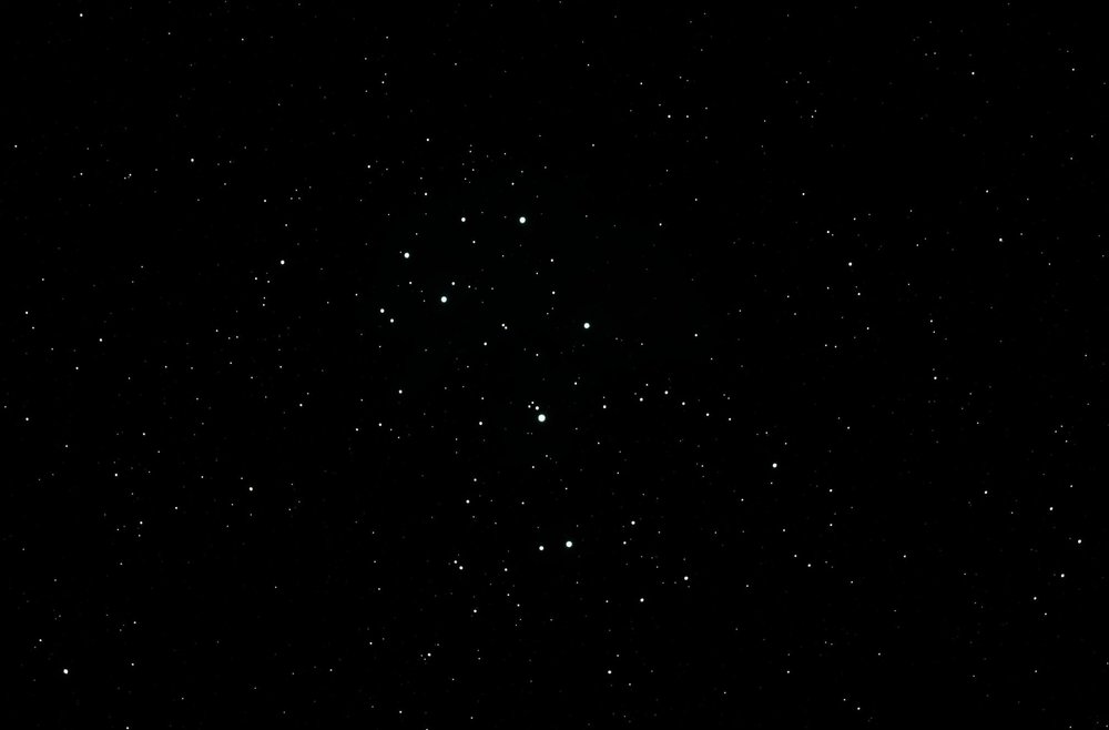

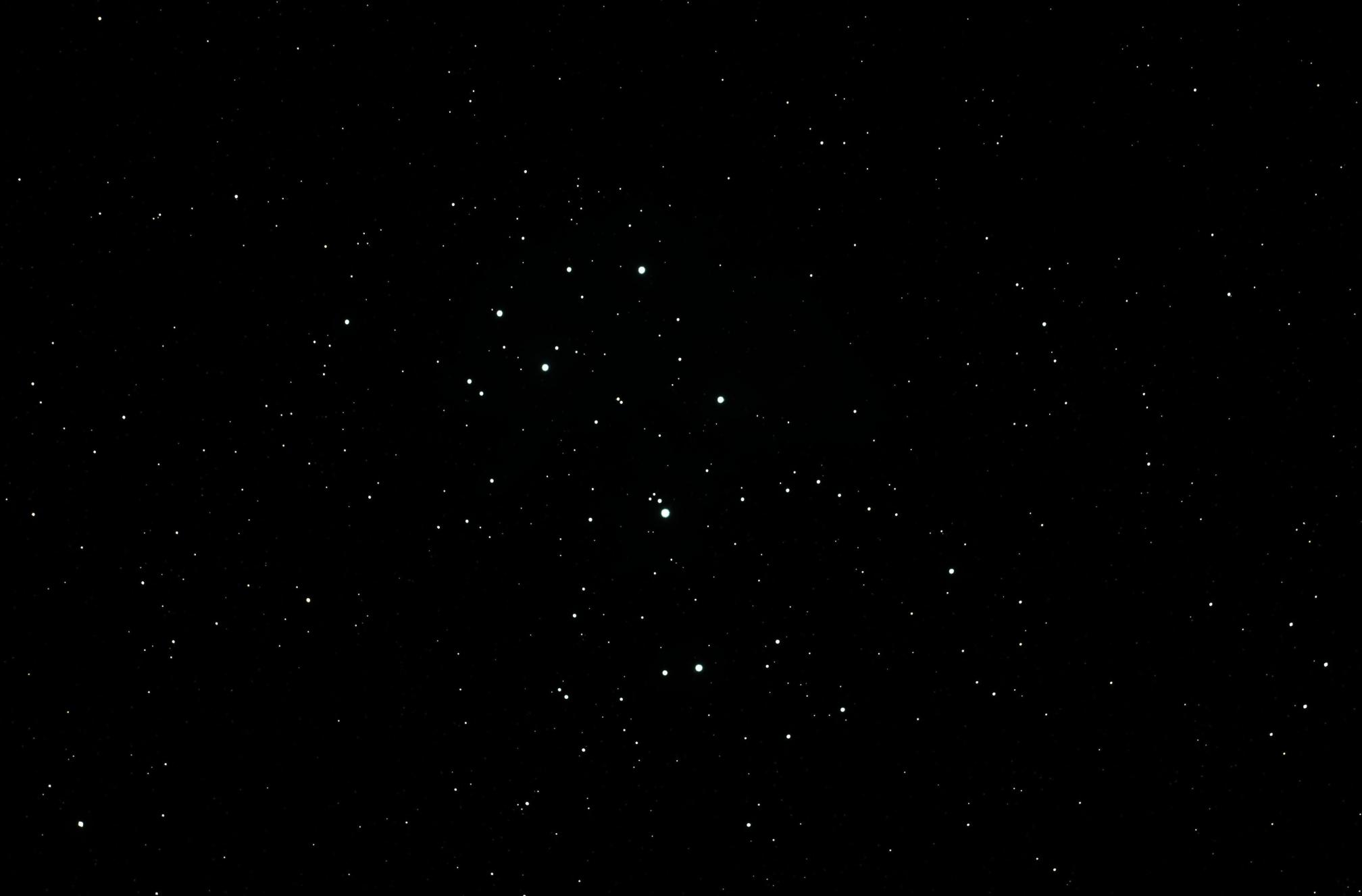

Merci les amis c'est ce que je fais mais la photo est complètement noire.
Est ce normal où faut il la retravaillée avec photoshop par exemple?
Pour info supplémentaire voici la photo avant sauvegarde en JPEG qui marche pas
Je précise aussi qu'elle est issue que du pré traitement
Il faut vérifier que tu n'est pas en mode STF et appliquer le process HistogramTransformation pour passer en mode non linéaire et pour réellement monter les niveaux sur ton image.

ça a l'air d'être cela.. le STF n'est qu'une modification de l'affichage pas une modification réelle qui est enregistré en Jpeg
Tu as peut être raison comme je suis en pré traitement donc en mode linéaire, ceci explique surement cela. Je vais revoir les tutos pour voir comment on passe en mode non lineaire mais c'est pas gagné

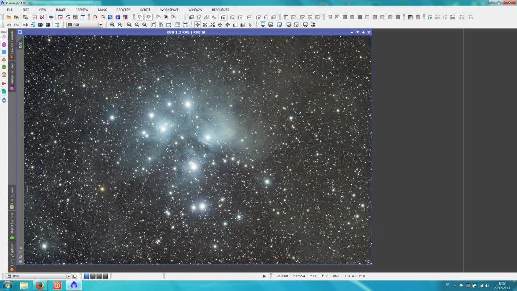

Merci Lionel et je pense que j'ai compris enfin le passage lineaire-non lineaire.

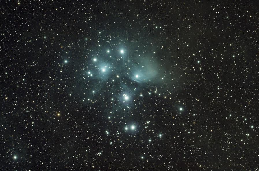

Je poste cette image de M44 qui n'est absolument pas finie mais qui montre quand même ce qu'un novice comme moi peut faire avec Pixinsight.
Il y a encore du boulot mais grace aux tutos de Laurent Bourgon comme tu dis les choses sont grandements simplifiées.
On peut surement faire de même avec Iris mais Pixinsight évite à mon niveau de passer en plus par photoshop

Ton image est excellente, tu pourras utiliser le process SCNR pour diminuer la dominante verte.
Tu as posé au moins 2h à 800iso pour avoir les nébulosités ?
Pas facile les pleïades (M45).
