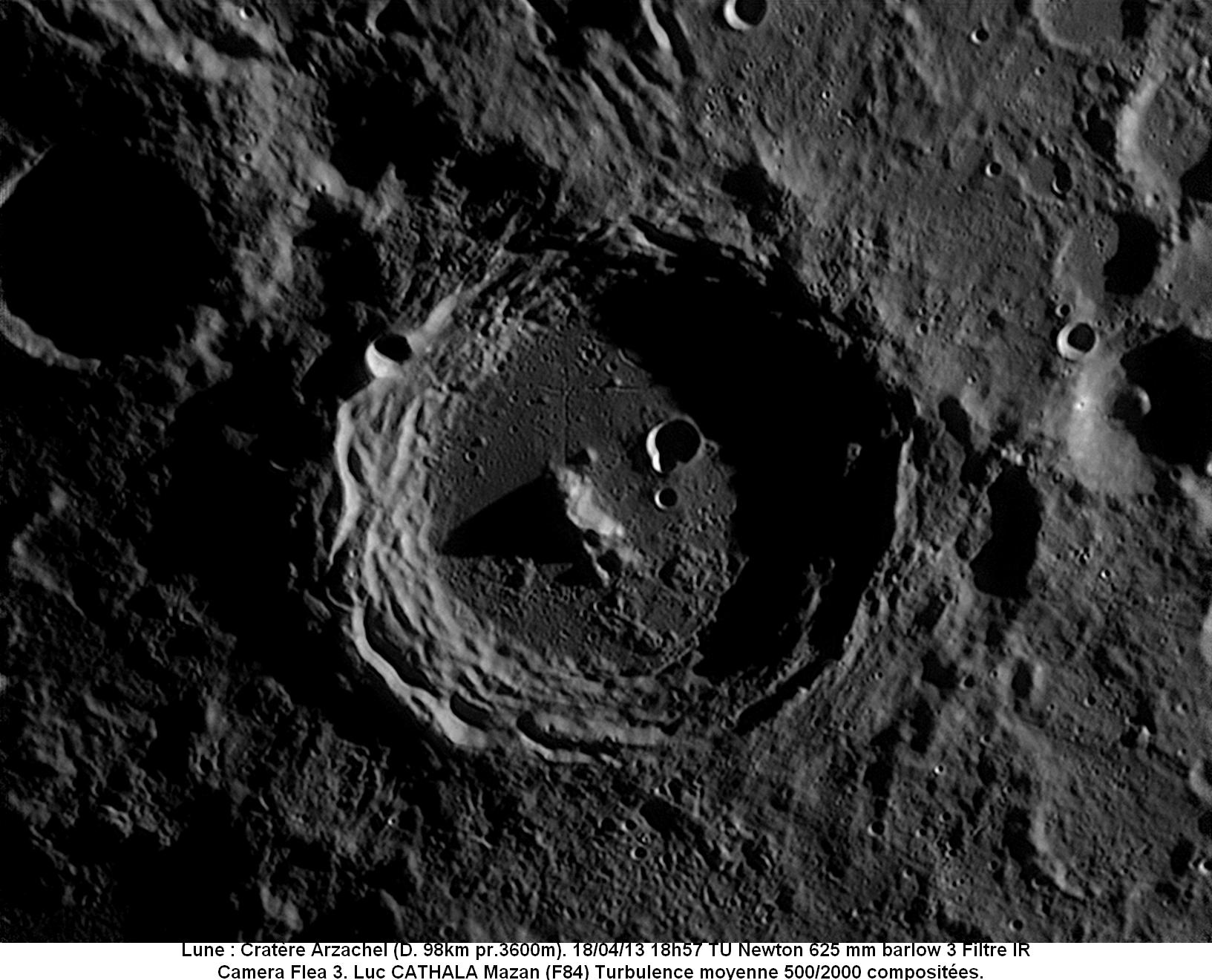

Hier j'ai filmé et malgré que c'était meilleur que celles que tu présentes, j'ai tout jeté cause turbulence et astigmatisme je vais sûrement refaire mon barillet sur le 625mm. On devient bien difficile.
Pour le traitement les meilleurs résultats après tous les tests que j'ai fait, se font pour la Lune avec drizzle 3, APs entre 40 et 75 (j'utilise 65 ou 70 grâce aux tests fait par Christophe Pellier) suivant la turbulence, je lance une série de compositage avec AS2 de 40, 80, 160 et 300 pour voir le meilleur résultat. Si le film est excellent on peut facilement en compositer bien plus, pour mon Arzachel 500/2000. Voir http://www.webastro.net/upload/images/2382-1388482741.jpg
Ensuite (grâce à toi cette fois) mode dyadic avec R6 curseurs 4,5,6 (drizzle 3 oblige moins ne sert à rien) sans saturer au blanc et flou (denoise) si nécessaire du niveau 1.
Si en drizzle 3 (300%) l'image semble nette elle sera canon à 100%.

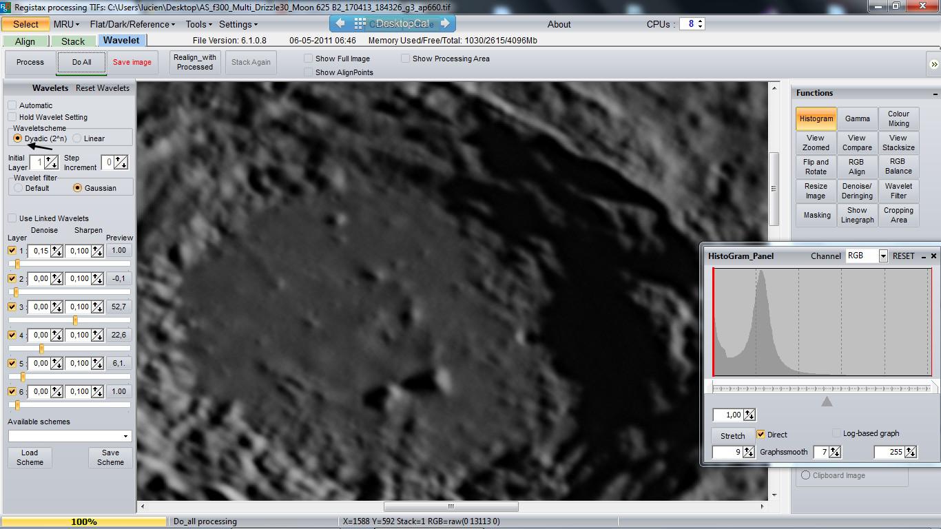

Bonjour Alain
Pour le mode Dyadic il suffit de cliquer dessus en haut à gauche fléché noire. Ceci permet de limiter l'utilisation du Sharpen.
Pour cette image en drizzle 3 (300%) on voit qu'il n'y a pas de trame.
Note le déplacement des curseurs 3, 4, 5 des ondelettes, et le faible denoise en ligne 1.
