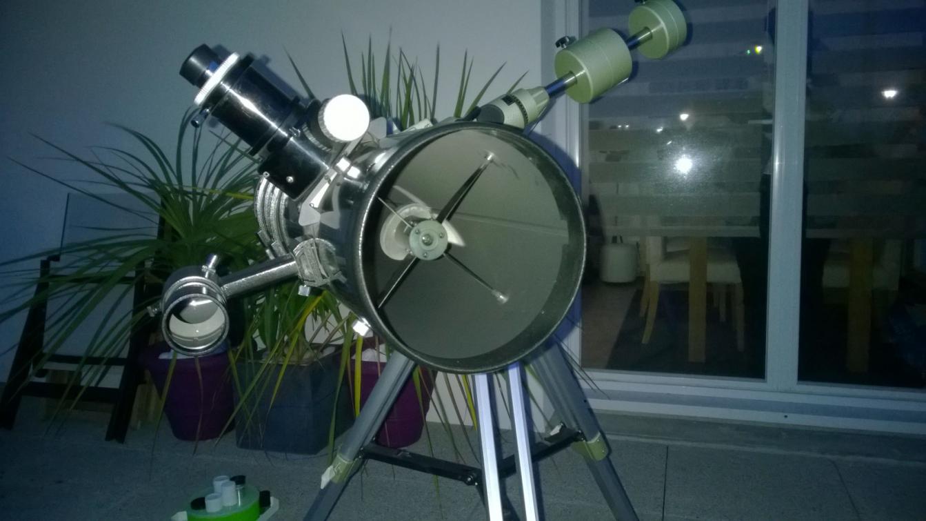

Petite photo sur ma GP (que j'utilise du coup pour la première fois ) :
Merci!!
Bravo pour cet achat, ça va te changer! :)
Essaie de le stocker 'droit' sur la GP (barre de CTP en bas) parce que comme ça tu risques de te prendre dans les contrepoids et de le faire tomber. Équilibre-le aussi, histoire de ne pas flinguer les paliers. Si tu stockes le tube séparément, enlève les contrepoids.
J'ai remarqué quelques tâches / Impacts / poussières sur le miroir primaire... Après test sur des objets du jardin éloigné, il s'avère que je ne le vois pas mais j'aurais aimé savoir si cela était fortement préjudiciable...
Ce n'est pas grave du tout. Un peu de poussière ne gène pas, même si en regardant dans le tube ça semble beaucoup, c'est un effet causé par la réflexion du miroir. Tu le nettoieras dans un an ou deux et ce sera de nouveau bon pour quelques temps. ;)
Pour le nettoyage des miroirs, ça se fait sous l'eau et au produit à vaisselle, fais une recherche c'est bien expliqué à plusieurs endroits. Facile à faire, pas de panique. :)

Merci Orion pour ces conseils. C'est vrais que quand j'ai vu ça, ça m'a fait peur... On verra à l'usage, pour pour l'alignement avec le chercheur je n'ai constaté aucun problème sur un lampadaire en plein jour...
C'est justement pour ça qu'il est dans cette position, je l'ai collimaté (miroir primaire uniquement, maintenant le petit point est bien aligné), alligné le chercheur et vérifié le bon fonctionnement du PO.
Je le stock totalement démonté : le pied dans un coin, la monture de l'autre, et le tube encore dans un autre coin.
Pour 130€ je ne vais pas être trop difficile quand même :be:
Pas trop d'accord : vu la tonne de poussière apparente sur les photos, je crois qu'il vaudrait mieux le dépoussiérer entièrement, miroir compris, tout de suite.
En tout cas, à ta place, c'est ce que je ferais.
L'occasion de démonter le miroir et de desserrer les brides trop serrées d'origine habituellement : laisser l'espace de l'épaisseur d'une carte de visite entre les brides et le miroir.
C'est l'hiver, peu de ciels clairs en ce moment, autant en profiter.
Modifié par paradise
Dans un tube neuf on a toujours de la poussière et de petits débris sur le primaire, c'est pas plus méchant que ça.
Les débris viennent des trucs neufs comme le couvercle qui perd de petites miettes de plastique quand il est tout neuf.

Mets la monture plus bas, la bonne hauteur c'est quand tu as facilement accès à l'oculaire en position de mise en station.

Bizarre, je ne vois pas de poussière. :confused:
Pour info, voici à quoi ressemble un miroir 'tout propre'. On a toujours l'impression qu'il y a des crasses dessus, c'est normal:
Comme dit paradise, tu les étoiles sont en forme de triangle c'est causé par les brides trop serrées (les trois pattes autour du miroir). Il suffit de les desserrer, on doit pouvoir tourner le miroir à la main facilement.
EDIT: +1 avec Leimury, les pattes du trépied gagnent à être complètement repliées, c'est plus stable.

L'effet poussière est la uniquement sur la photo. En réalité il n'y en a pas, voir très peu au pire... Ceci dit je suis plutot d'accord avec ce que tu dit. Je vais bricoler tout ça ce week end.
Alors très franchement, ça n'a juste rien à voir. Le plus flagrant : le chercheur. inutulisable sur le mizard, et la hyper méga lumineux, très facil d'utilisation. Après, mis à part l'alignement du chercheur et un colim très vite fais, je ne peux pas vraiment m'en servir vu le temps... Mais il donne envie en tout cas :D
comme sur la photo, si tu desserres les freins ça tient ou ça bouge ?
Bonne position pour les équilibrages :)
sur la photo l'équilibrage était fait. Tout les axes desserrés il ne bouge pas du poil. :D
