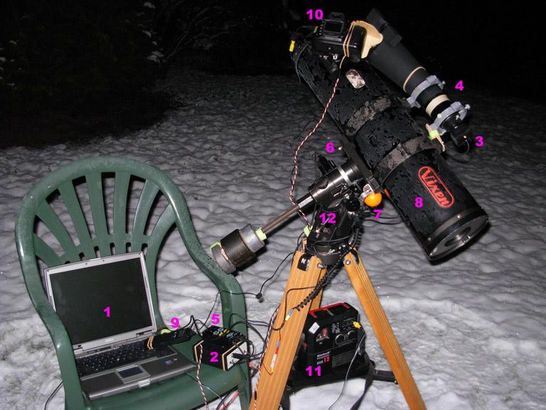

Oui, il existe un moteur AD pour cette monture et l'axe DEC peut aussi ĂȘtre bricolĂ© facilement avec un moteur.
Le suivi manuel, c'est de l'histoire ancienne. La mienne avait l'autoguidage. ;)
