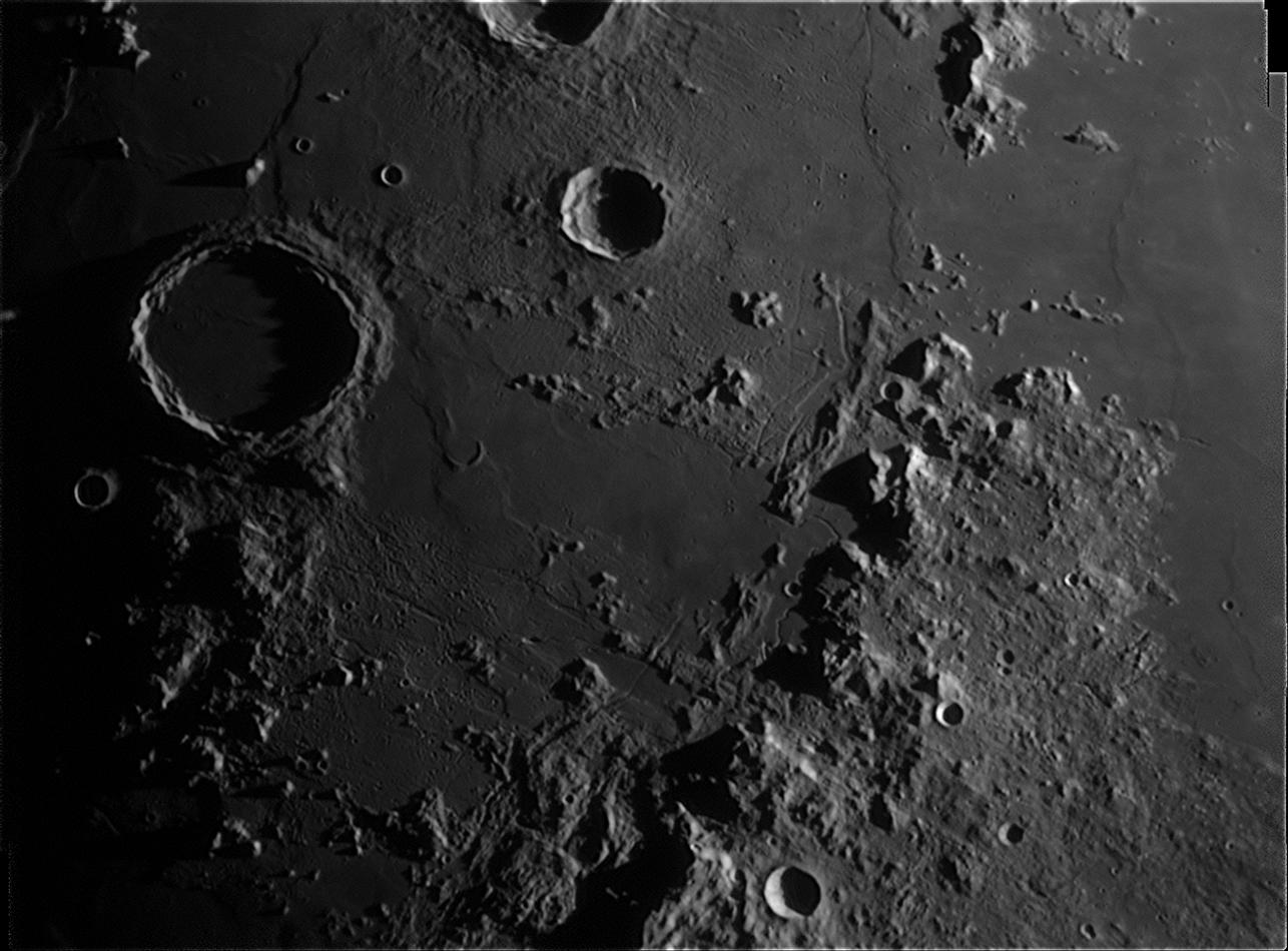

en ces temps de disette, j'ai fait une dernière petite fouille dans les AVIS du 280512 ( les meilleurs jusqu'à maintenant avec ceux de 2011 ) pour essayer le drizzle 3x sous AS2, le but étant de poster ensuite à une taille de 120%. Pour moi, ce sont mes meilleures images lunaires jusqu'à maintenant.
Pas taper sur la tête, les images sont assez importantes pour des écrans normaux. wink.gif
Pour info : télescope Cassegrain de 250mm + DMK31 et filtre rouge au foyer ( F/D résultant autour de 13-14 à l'époque )
AVIS de 1100 images environs à 30 ips ( ICcapture )
C'est Luc ( Catluc ) qui m'a suggéré d'essayer ce mode. Je dirais que c'est magique sur le plan du bruit par rapport à ce que je postais à l'époque. Sur le plan des plus petits détails à dénicher, je ne vois pas trop l'apport par rapport au drizzle 1,5x. C'est kif kif sur ces AVIS.
Le protocole est un peu plus gros que d'habitude :
- chargement de l'AVI dans AS2 avec : drizzle 3x, 300 images retenues, Aps 30 à 50 selon les cas.
- chargement de l'image compositée à 300% dans Iris :
>vancittert 5 2
>scale 2 0.4 0.4 ( image à 120% )
>vancittert 4 1
>vancittert 2.8 2
>black et retouche des niveaux.
Mosaïques avec Imerge.
Tout est posté à 120% pour le fun !

Merci les amis !
"Quand je repense aux "machins" que tu sortais il y a quelques années...", rassure moi Astrovicking, au dessus de 2-3 ans au moins ? :D;)
Au niveau résolution, je ne sais pas trop si je peux faire mieux, au niveau texture affirmatif, avec des AVIS d'au moins 2000 images et un stacking de 500 images en gros c'est mieux !

J'ai rapidement traité ton Hadley avec R6 juste deux curseurs déplacés un peu de gamma et d'histogramme. Image mise dans la galerie de WA qui dégrade pas mal les images le png est encore plus beau si tu as un site qui ne dégrade pas je te la posterai là.
Très nettement mois de bruit que ta version et je ne me suis pas servi du denoise. Si tu veux les réglage de R6 j'ai sauvé l'écran.

Luc, même si ta version est moins bruité, je persiste quand même à préférer la version de Valère.... Les détails et les ombres sont bien plus tranchés je trouve
Pour ça il suffit d'augmenter un peu plus le contraste. Par contre quand je regarde la Lune je n'ai pas tous ces petits points partout sur sa surface enfin il me semble.:be:

Sans mes lunettes c'était vraiment très bon car sans je n'avais pas vu le bruit et que mon cerveau à fait le reste pour me montrer de très belles images, mais effectivement c'est assez bruité, soit traiter un chouilla moins soit augmenter le S/B en augmentant le nombre d'images strackées... Soit accepter le bruit (ce qui pour moi est aussi une option, jusqu'à un certain point bien sûr).
J'ai vu que tu avais mis des liens vers des tif, je vais voir si j'ai un peu de temps ce que je peux faire avec...
Merci Eric et Louc. !
Astrovicking, oui je m'en suis aperçu sur un ordi du boulot cet après midi, j'ai eu la main trop lourde effectivement pour un stack de 300 images ! ( emporté par l'enthousiasme :D ). Un tel traitement est à faire sur du plus lourd comme je l'ai dit sur AS : 500-600 images et peut-être aussi faire gaffe à l'acquisition, tu vas voir si tu fais un essai que mon image globale est sombre.
Pour ton essai Luc, tu connais mon avis ;), mais elle est mieux sur le plan bruit effectivement.
