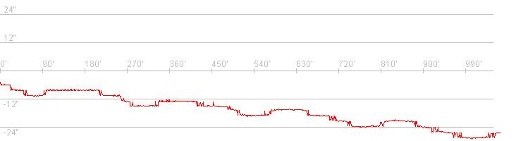

Je viens de tester SGE, ça ne convient pas parce que l'étoile dérive en ligne droite à la vitesse stellaire. JDrift est fait pour mesurer l'erreur sur l'image d'une étoile avec la monture en route. Donc l'étoile doit se déplacer très lentement, comme elle le ferait dans l'oculaire.
Edit: je viens de tester avec le simulateur d'étoiles de PHD2, c'est OK mais pas encore comme de vraies étoiles. Voici la courbe obtenue (uniquement en AD):
Modifié par OrionRider
Tu peux baisser la vitesse de l'étoile via les touches bleues ( incrémentation + et - et de 1ms à 10ms )
Avec eqmod sur une heq5 (cfg à "-1650ms") j'ai gardé l'étoile dans le capteur pendant 3 rotations de vsf soit grosso modo une bonne demi heure.
