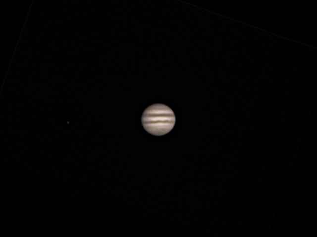

Bon, je crois que j'ai fini par trouver les boutons.
Donc comme je l'ai indiqué j'ai fait les prises de vue sur EZplanetary en couleur BG.
C'était au niveau de AutoStakkert 2 qu'il fallait activer le bon mode et donc il faut aller dans color et en ce qui me concerne sélectionner " Force Bayer GRBG"
Donc je pense que les deux dernières lettres équivalent au mode de couleur de EZplanetary (à tester)
un résultat vite fait pour le test :

Heureux pour toi Antman si tu as enfin trouvé la couleur !
