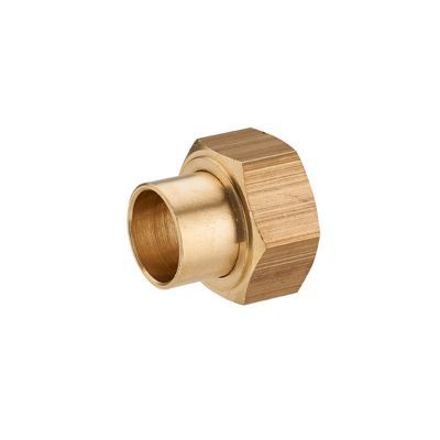

Question accouplement du moteur en déclinaison, j'ai finalement trouvé la solution :
La partie gauche est fixée sur l'axe du moteur (lui même fixé sous la planche mobile de la table), qui visse/dévisse dans la partie droite, elle même fixée sous une lame en alu. Cette lame en alu, sur laquelle repose le rocker (ainsi que 2 autres points) est mobile verticalement grâce au moteur.
Essais dans quelques jours.
