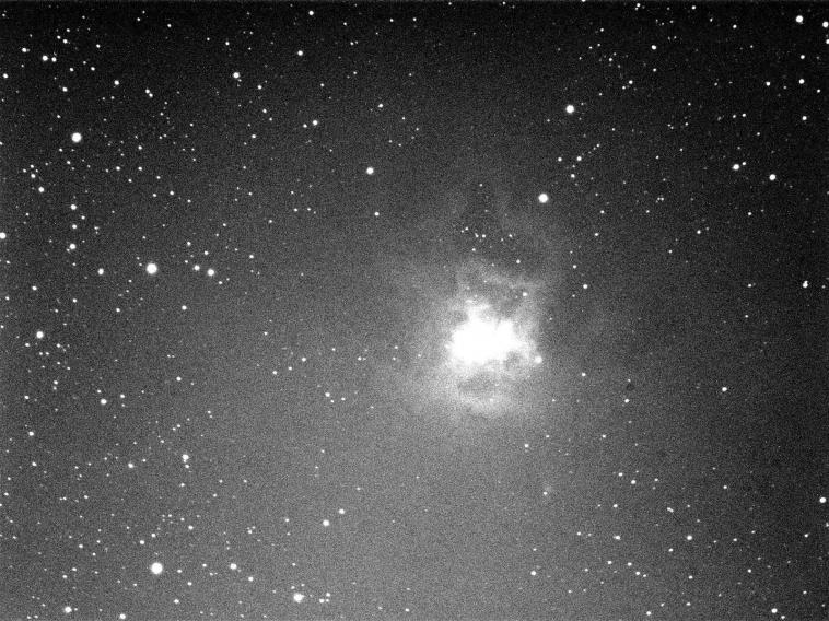

Hier série photo sur NGC 7023, malheureusement au fil de la nuit mes images sont de plus en plus vignettées....! De quoi cela peut-il venir? Ma caméra était refroidie à 0°c donc je ne pense pas qu'il y ait eu du givre, mon dessicant est quasi neuf. J'ai réalisé des poses unitaires de 20 minutes. Voici une image brute:

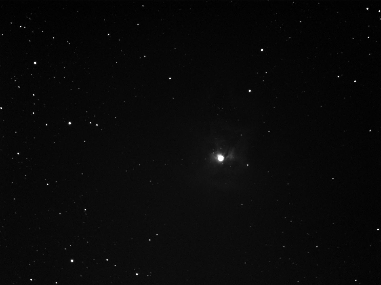

Ensuite association de 8 images avec soustraction de 5 darks.... Pas de quoi casser trois pates à un canard :D
Pas de flat (et oui ça aide à éliminer le vignettage, je sais) mais en ayant déjà fait plusieurs galaxies et nébuleuses je reste perplexe sur celle-ci.... Y a-t-il, or mis les flats, un autre problème relatif à la caméra ou autre?
Help :cry:
  carbune a dit :
As tu pensé à la lune montante ?
d'après toi ça peut venir d'elle? Pourtant la veille j'ai photographié M81 et je n'ai pas eu ce problème... Les poses étaient plus courtes (10min), ça peut venir du temps d'obturation?
Le noyau est cramé, les poses étaient trop longues.
Concernant le gradient, il est essentiel de faire des flats. Je ne comprends pas pourquoi tu passes 5x20 minutes à faire des darks mais tu laisses tomber les 2 minutes pour faire les flats. C'est pourtant pas bien compliqué. :confused:
Si le phénomène empire pendant la nuit, c'est probablement causé par de la buée. Ou alors tu as une entrée de lumière quelque part.
As-tu vérifié si ta lentille n'était pas embuée?
PS: pense aussi aux offset; ça ne prend qu'une minute à faire et ça peut resservir pour les prochaines fois.
  OrionRider a dit :
J'ai déjà vu des photos de cette nébuleuse avec le même rapport de focale que mon setup avec des poses de 30 minutes, alors il me semblait que je pouvais en faire autant... Je ne suis pas encore confirmé dans ce domaine, quelques conseils sont les bienvenus ;)
Pour les flats je ne me suis pas encore construit de boite à flats, il est impératif que j'en fasse une dès que possible! Pour le moment je les fait avec un tissus blanc mais pour parler cru c'est vraiment de la merde, et ça pourrit encore plus mon traitement... :confused:
Sinon pas de buée, peut être que le passage du dessicant au four changera quelque chose...
Merci pour les tuyaux en tout cas, si je dois changer les durées/nombre de poses pour ce type d'objet que dois-je faire?... En référence à mon setup
ton temps de pose dois être fonction des condition dans lesquel tu vas les faires.
Une nuit de lune vas forcément faire monter le bruit de ton image qui peux se tradure par de gros gradient comme tu as et qui est en plus accentué par le manque de Flat.
Un flat est là essentiellement pour le vignetage et les poussières mais en aucun cas, si tu as une source de lumière qui entre dans ton tube, t'enlèvera le gradient induit, souvent le cas avec la lune si tu pose près d'elle ou un lampadaire.
Des poses de 20 min à F7.5 perso je ne tenterai même pas sous la lune mais uniquement dans un superbe ciel bien noir.
la lune était de plus en plus grosse d'un jour à l'autre et a une position différente de la veille fais bien attention a faire du CP le plus loin de la lune et a ne pas sur exposer tes poses, vérifie ton FDC ... regarde les photos de christiand il explique en général pourquoi il ne dépasse pas les 300s de pose.
