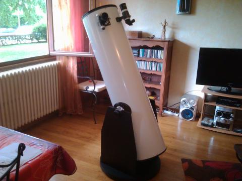

Essaie de voir un vrai 300, en magasin, ou mieux sur le terrain dans un club.
Tube plein, attention ! cf mon avatar, c'est gros, lourd, et encombrant ! Près de 40 cm de diamètre et 1,50m de long.
En Serrurier c'est mieux seulement au point de vue encombrement, sinon c'est plus cher et plus fragile à l'utilisation.
Pour la monture tu n'as pas d'autre choix, en Newton, que le système Dobson, qui au départ est manuel.
Il existe des Goto à présent, mais c'est plus cher et plus lourd, vois avec ton budget.
EDIT : cadeau, pour te rendre compte de la taille du 300 en tube plein, dans mon salon :be::
Je ne peux pas le porter tout seul, je m'arrange pour le glisser de la voiture au rocker et inversement. Avec une bonne poignée ce doit être faisable, sur une courte distance néanmoins, ça pèse !
Modifié par paradise
