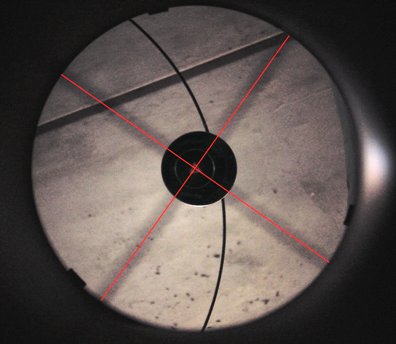

J'ai donc testé hier la collimation du Flextube 300/1500 via le capuchon percé et la prise d'image avec l'iphone.
Pour être bien sûr du centrage on peut zoomer sur les photos (voir ci-dessous) et mesurer avec une règle si c'est bien concentrique.
Je trouve cette méthode géniale surtout pour les parties:
- alignement du porte-oculaire avec le secondaire
- alignement du secondaire avec le primaire.
Ensuite pour le réglage final du primaire, je termine soit en regardant directement et en faisant correspondre le trou du capuchon percé avec l'anneau du primaire, ou également avec le laser Hotech SCA auto-centrant qui est vraiment top une fois le secondaire bien aligné.
Voici les photos que j'obtiens:
alignement du secondaire avec le porte-oculaire
alignement final
Vous pensez quoi de cette méthode Mac Givré? nul? ou bonne?

Pour l'inclinaison du primaire, tu as fait quoi?
La vidéo, c'est bien, mais collimater le secondaire avec le tube à l'horizontale:
:nono:
Et le primaire (en plus sur la tranche!) avec le retour d'un laser non barlowté: re-:nono:
Ta méthode oeilleton/oeillet est plus précise.

Vi, vi. Sur mon ancien Lukehurst:
Jason Khadder a l'air de passer tout son temps libre à faire ça, d'ailleurs ;-).
Perso j'ai un compas dans l'oeil, suffisamment précis (et ça ne fait pas mal).
Je pense qu'en prenant des photos, tu perds plus de temps à mettre le capteur de l'iphone exactement en face du trou et parfaitement perpendiculaire.
Toute autre position fausserait les mesures à la règle .
Patte.
Merci Sixela, Donc tu dégrossis aussi le travail via photo.
C'est beau cette mire rouge. C'est le Cheshire j'imagine.
Merci Syncopatte, c'est exactement le genre de commentaires que j'attendais.
Du coup, je vais faire attention à ce point.
Alarmclock, pas sûr...je crois que ce n'est qu'avec un iphone ;):D
J'aurai du mettre smartphone, effectivement ou tout autre gadget électronique avec un capteur assez petit pour réussir à prendre une photo à travers le trou de l'oeilleton.
On voit à l'image (au placement de ce qu'on voit dans le noir autour) si la caméra est bien centrée...Ça marche assez bien.
