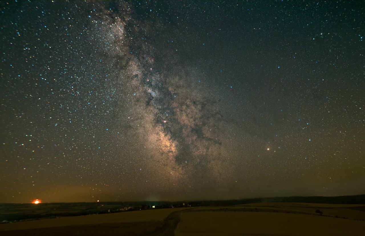

Voici une autre capture prise mardi soir. J'étais à 15km d'Auxerre, je pense reessayer plus loin pour avoir moins de pollution lumineuse.
1h de pose total, avec des pose de 30s, 54s et 1min54.
+10 poses pour le paysage.

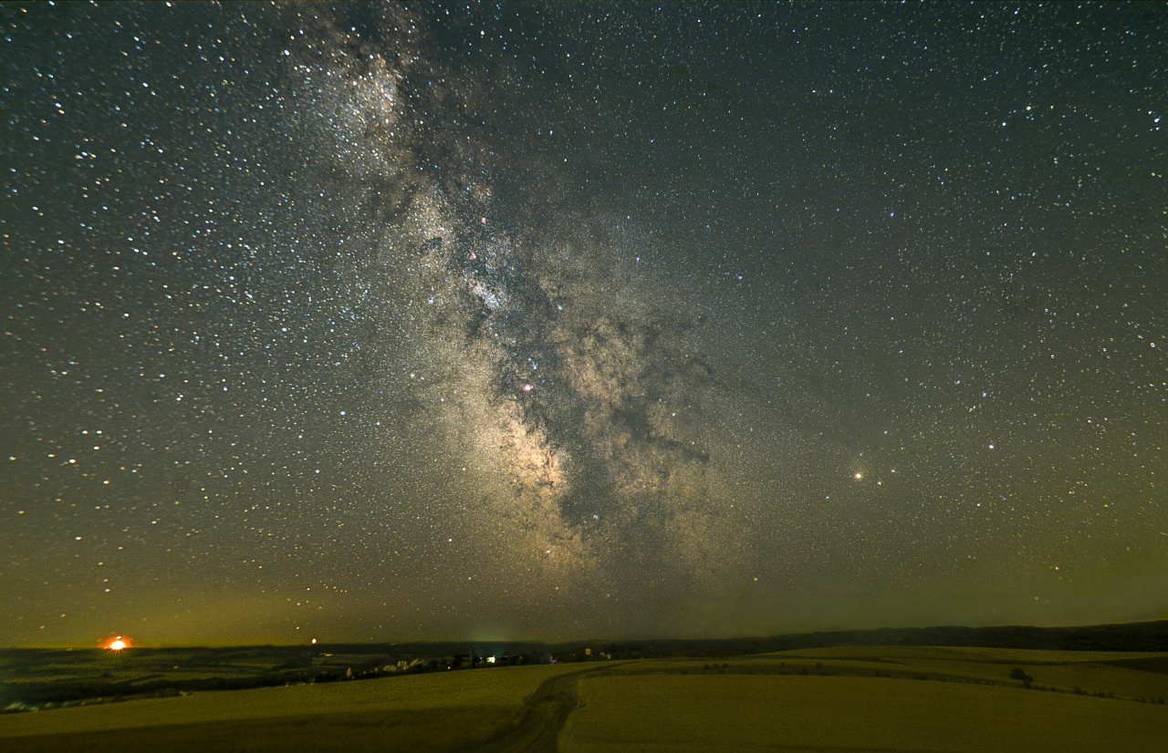

une autre version
Le fichier dss pour les interessés

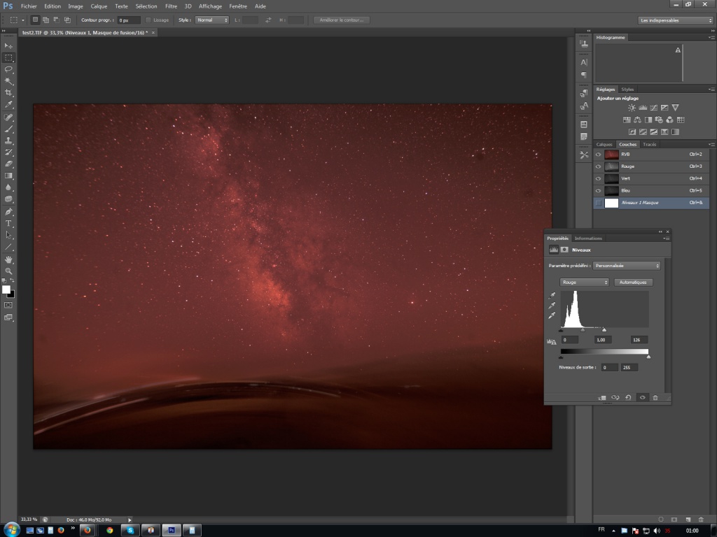

Pour l'empilement, j'utilise DSS. Le paysage, je mets pas d'alignement. Puis, j'utilise cameraraw et cs6 en essayant de bidouiller au mieux le tout. Ça m'a pris plus de 5h!
Capture en ISO 800.
il faut se mettre sur l'onglet couche et click sur la petite fleche en haut a droite de la fenêtre contenant tout les onglets,
je sent qu’après tu vas demander comment on assembles les couches séparées :be:
idem mais sélectionner fusionner les couche (rvb)

Par contre, j'ai toujours pas pigé sur photoshop comment harmoniser le rouge, vert et bleu sans passer par cameraraw!
Quand je resserre l'histogramme, je prends le repère de gauche des couches jusqu'au premier point a gauche des courbes. Mais mon image reste rouge! Il parait qu'il ne faut pas aller au dela des premiers points car on perds de l'information.
Comment, il faut faire pour avoir les bonnes couleurs de mon image?
C'est mon plus gros problème en fait! :cry:

Merci pour ta réponse mais j'ai pas trouvé la fonction ? :confused:
Tous mes essaies ne me donnent pas de bonne couleur! :cry:
