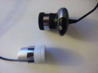

Exemple de webcam modiée:
Une à 5€ trouvée sur amazon en chine et l'autre a une trentaine d'euros chinée sur le bon coin;
les deux donne de trés bons resultats, un petit plus pour celle à 5€, j'ai plus d'options sur les logiciels de capture.
