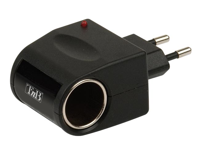

je dois avoir un problème avec mon chargeur secteur dallume cigare car mon goto a pas arrêter de seteindre hier soir( 12v 1a).
vous utilisé quoi vous pour l'alimentation ? Avez vous un site a me conseiller?

C'est cete prise que j'utilise :
Pour pouvoir utiliser la monture a la maison. Oui d'habitude elle marche sans coupure cela coupe depuis l'ajout de ma synguider 2 (mais la cam a une alim a part).

La prise allume cigare n'est pas un choix judicieux. De mon côté, j'utilise une alimentation de Cibi (alimentation régulée 6-8 ampères) avec des fiches bananes. La mienne a aussi une prise allume cigare (dès fois que).
En parcourant les anciens posts sur ce forum, j'ai lu qu'une monture en GOTO consomme 2 ampères, donc en prévoyant large, on peut envisager une alimentation qui délivre au moins 5 ampères si on a autre chose à alimenter.
Il n'est alors pas étonnant que certaines alimentations s'effondrent si on leur demande plus d'1 ampère.

Cette alimentation est dite à découpage.
Elle a l'avantage de délivrer quelques ampères avec un faible volume. C'est ce type d'alimentation qui est utilisée dans les ordinateurs portables ou fixes.
Voici ce que propose un détaillant de matériel astro sur son site : http://www.m42optic.fr... alimentations
L’inconvénient majeur de l'alimentation à découpage est son manque de filtrage ce qui introduit des erreurs de suivi dans les GO-TO. D'un avis personnel, je préfèrerais une alimentation régulée et stabilisée que l'on peut trouver chez un revendeur de matériel radio ou ici : Chez Électronique diffusion. Ensuite, il faut bricoler un cordon d'alimentation ce qui n'est pas trop compliqué (attention à la polarité !).
Fais comme moi tu utilises l'alim de ta box ou de ton decodeur tv, ils sont en 12v 2a. Vu le peu de beau temps en ce moment ca ne derange pas les programmes tv ou ton surf sur le net, en tout cas ca te permettra de voir si cela vient bien de ton alim ou de ta monture
Au sinon tu tapes alimentation bbox sur google :be:, ce sont les memes et elles seront moins cheres que celles dediées aux montures
