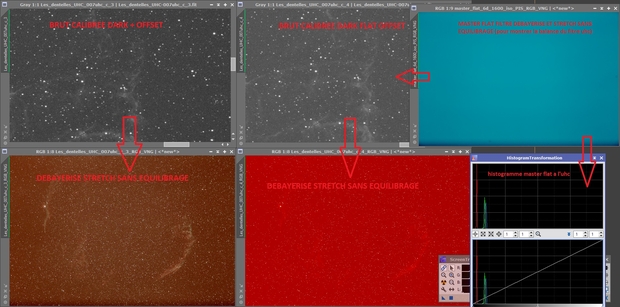

J'ai un problème super chiant que j'arrive pas a résoudre.
Pixinsight n'aime pas le fait que j'utilise des flats qui soient déséquilibrés (flat d' apn avec un filtre UHC, impossible d'y échapper).
Systématiquement lorsque j'essaie de calibrer une image avec un masterflat celle-ci se bruite soudainement.
Le reste de la procédure se déroule sans problème, master offset et dark OK.
Il doit bien y avoir un paramètre qui pourrait résoudre ce souci de normalisation :?:
Mon master flat est assez bleu, et apparement il le retire de l'image a calibrer ce qui rend l'image dégueulasse une fois la balance restaurée.
Je vais quand même pas enlever mon filtre UHC pour faire les flats :confused:
Une petite illustration du problème :
DSS fonctionne bien lui mais je perds 3/10 de fwhm :mad:
Merci pour le coup de pouce
Nico

Quand je dis calibrer j'entends nettoyer les brutes avec les masters.
J'ai pas de souci particulier pour la calibrations des couleurs, tout va bien de ce côté.
Mes images sont en extension fit car je passe par maximdl, donc pas d'exif , pas d'ajustement associé aux paramètres du boitier et pas de coéff appliqué

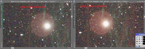

Le problème apparaît lorsqu'on fait des flats avec une camera couleur au travers d'un filtre plus ou moins sélectif. Ici les couches bleues et vertes sont dominantes sur le flat.
Quand le déséquilibre est prononcé, pixinsight écrase certaines infos lors de la calibration du masterflat.
Ca n'empêche pas de faire une bonne balance des couleurs, par contre ca ajoute pas mal de bruit a l'image (voir comparaison).
Il y a quelques sujets a ce propos sur le forum de pixinsight mais Juan n'a pas l'air intéressé plus que ça.
