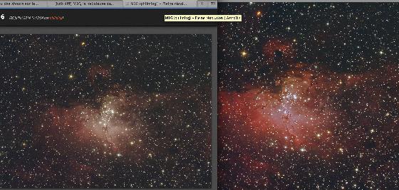

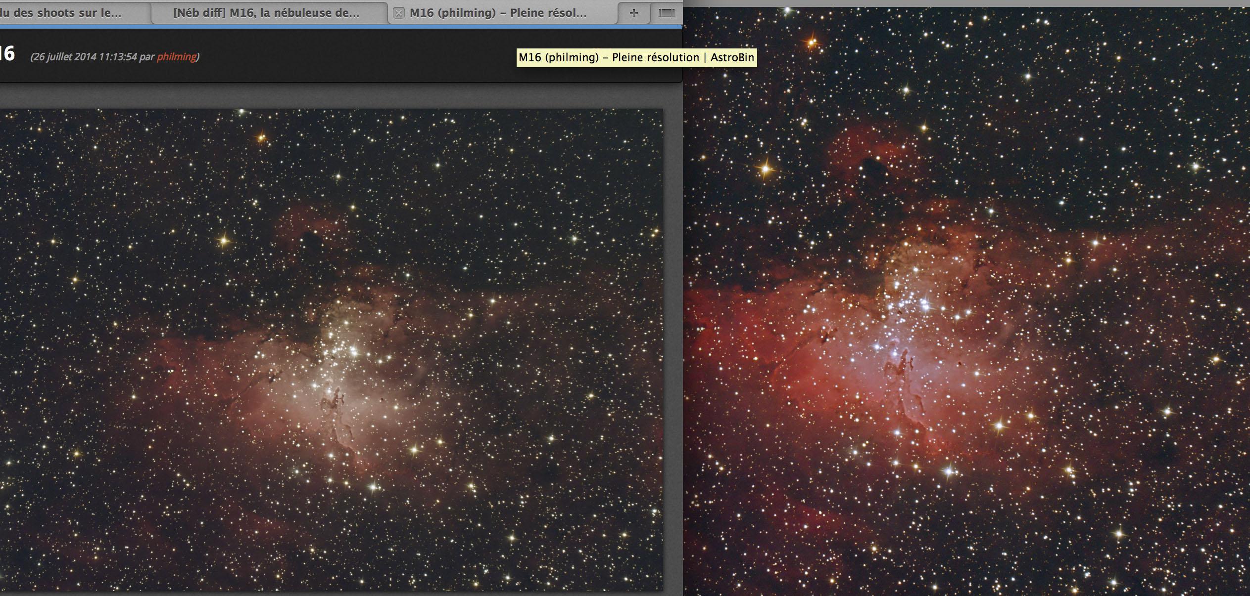

Pour exemple, je viens d'envoyer une capture d'écran - a gauche l'image sur astrobin, a droite celle de Lighroom.
Curieusement, celle de droite est assez proche de celle de photoshop-lightroom...

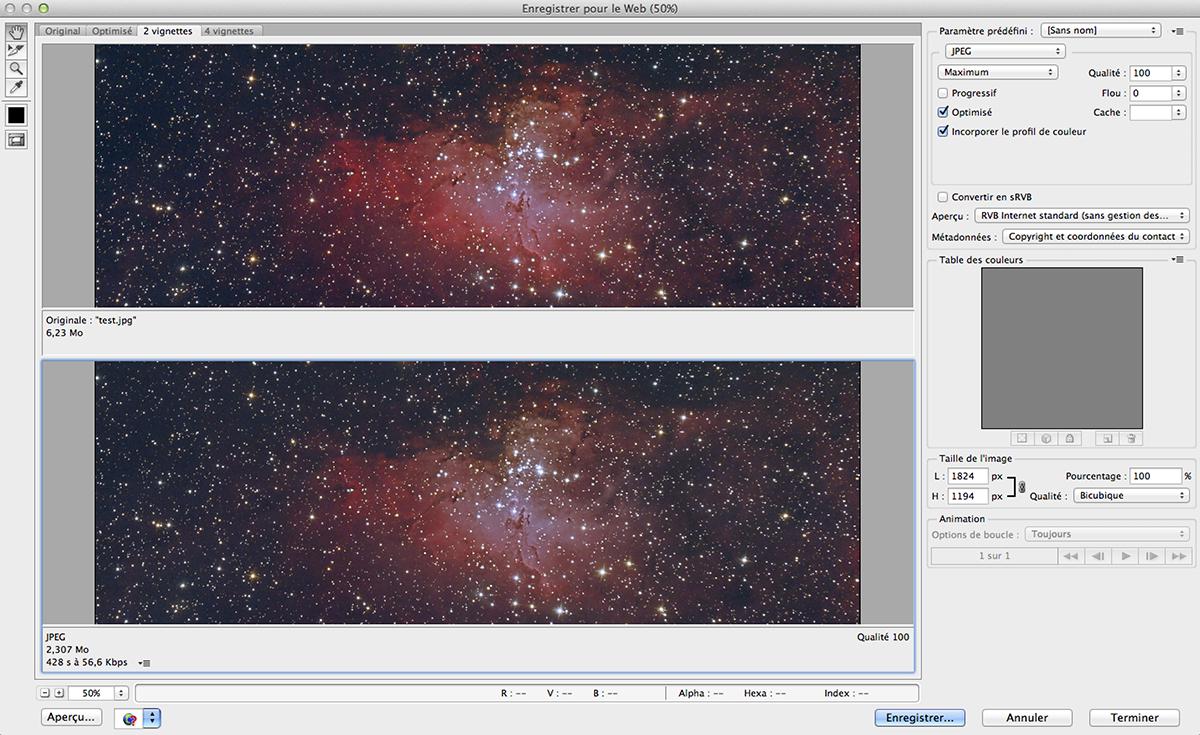

il existe une fonction intéressante dans photoshop qui permet de maitriser un peu mieux les exports jpg destinés au web : dans le menu principal "fichier" > "enregistrer pour le web".
Cette fonction permet entre autre de visualiser une image originale et un aperçu après exportation et donc de comparer les deux (il y a plusieurs modes d'affichage). On peut intervenir en direct sur la conversion (ou non) en sRVB et l'aperçu sur une page web "sans gestion des couleurs".
On s'aperçoit que certains paramètres donnent une image beaucoup plus terne que l'originale, c'est peut-être un début d'explication.
Globalement, il est préférable de travailler avec le profil Adobe RGB (1998) qui offre une gamme de couleurs beaucoup plus étendue que le sRGB.
Ce qui est frustrant au début c'est que les images paraissent plus ternes, mais paradoxalement, les couleurs sont plus justes et équilibrées et on finit par s'y habituer. Le problème est que le profil sRGB, assez universel et passe-partout a tendance à produire des images plus flatteuses, plus saturées mais moins subtiles finalement, à réserver donc aux publications web en fin de chaîne puisque c'est le format standard.
Quel que soit le profil choisi, il faut bien vérifier que l'ensemble de l'espace de travail est correctement configuré : l'écran (souvent réglé par défaut sur des profils propre à l'écran) et le document en lui même (dans photoshop par exemple, si les deux profils ne sont pas identiques à l'ouverture, un message permet de corriger cela).
Et puis bien-sûr le calibrage des écrans à la sonde, mais ça c'est un autre sujet…
Une petite capture d'écran photoshop de l'interface d'export web, j'ai repris une image de Philming sur astrobin (que je n'utilise pas encore, désolé…)

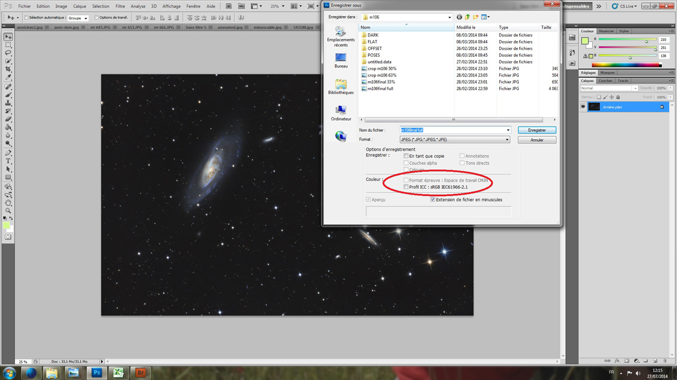

Perso j'ai eu le même problème, et pour le résoudre, avant d'enregistrer en jpeg, sous photoshop, je décoche le profil ICC (présent sur la fenêtre d'enregistrement (couleur). Depuis, je n'ai plus jamais eu de soucis.
Enregister pour le web m'a l'air bien...
Jpeg optimisé qualité 100
convertir en sRVB
couleurs du moniteur
Ces paramètres donnent de biens meilleurs résultat que "enregistrer sous"
