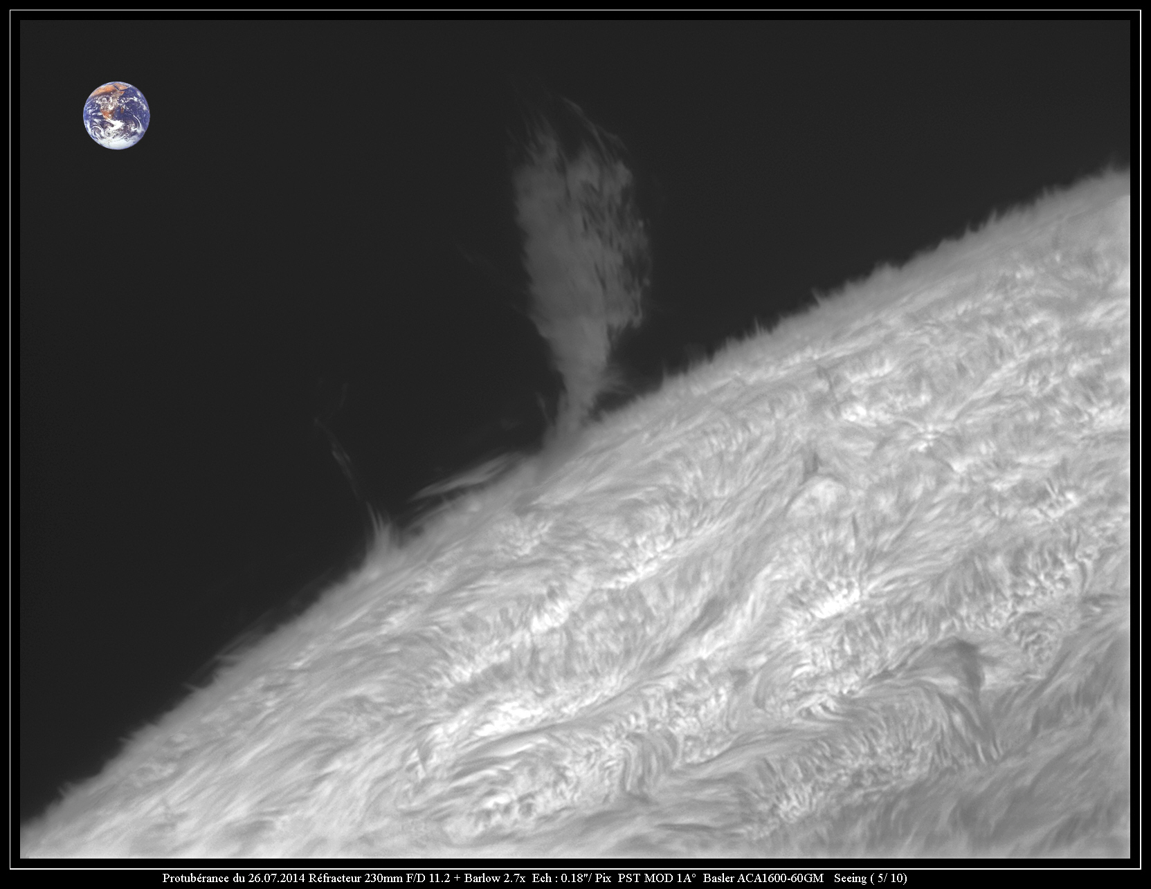

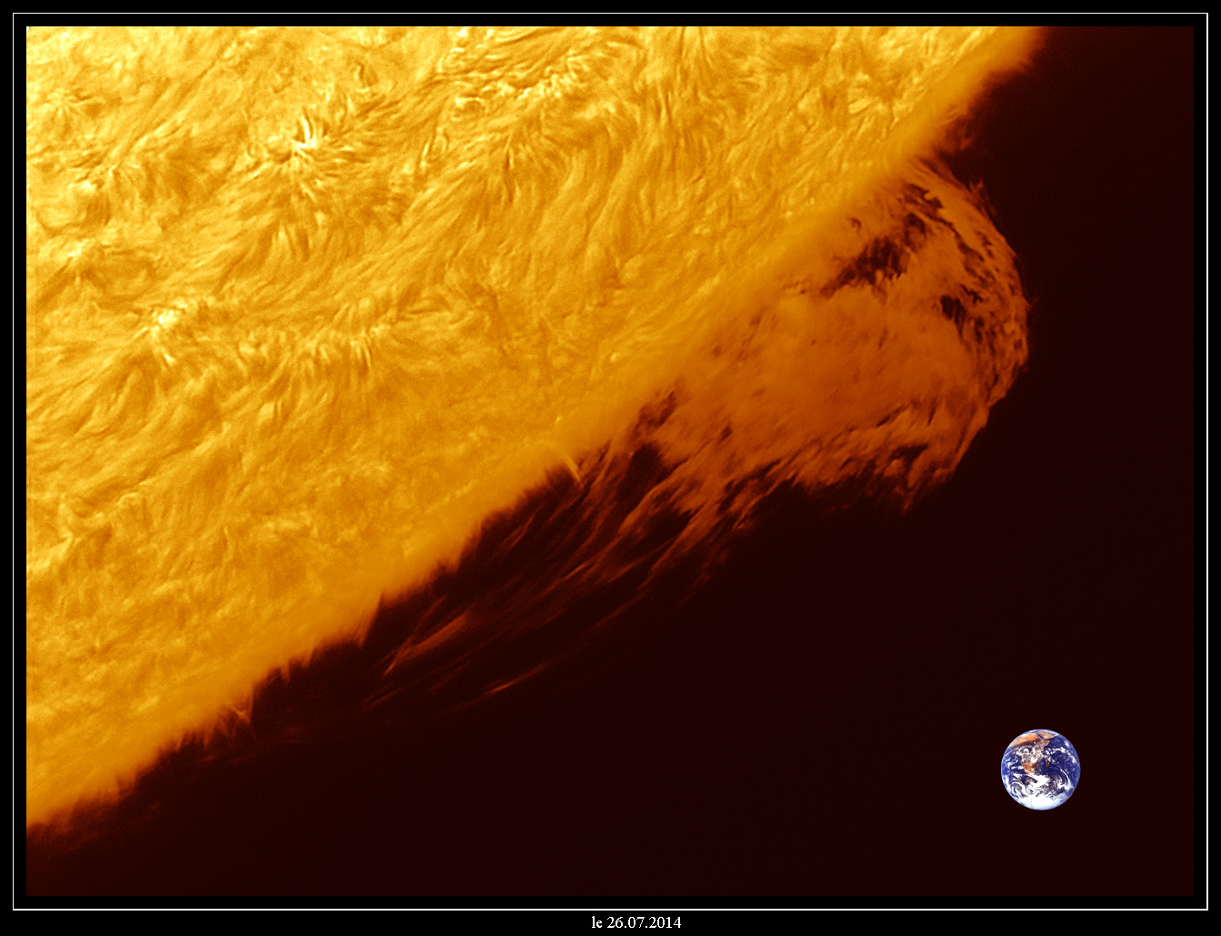

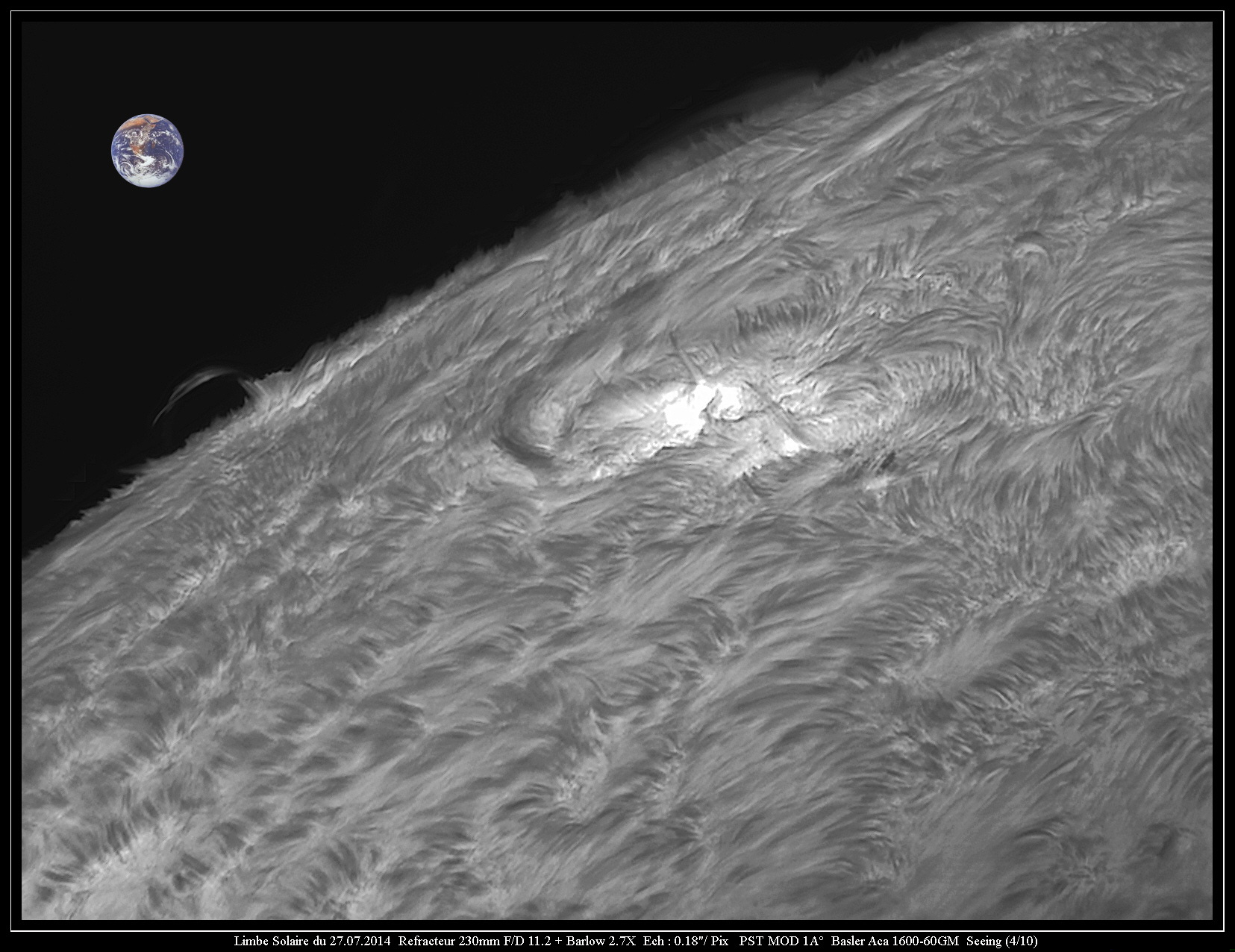

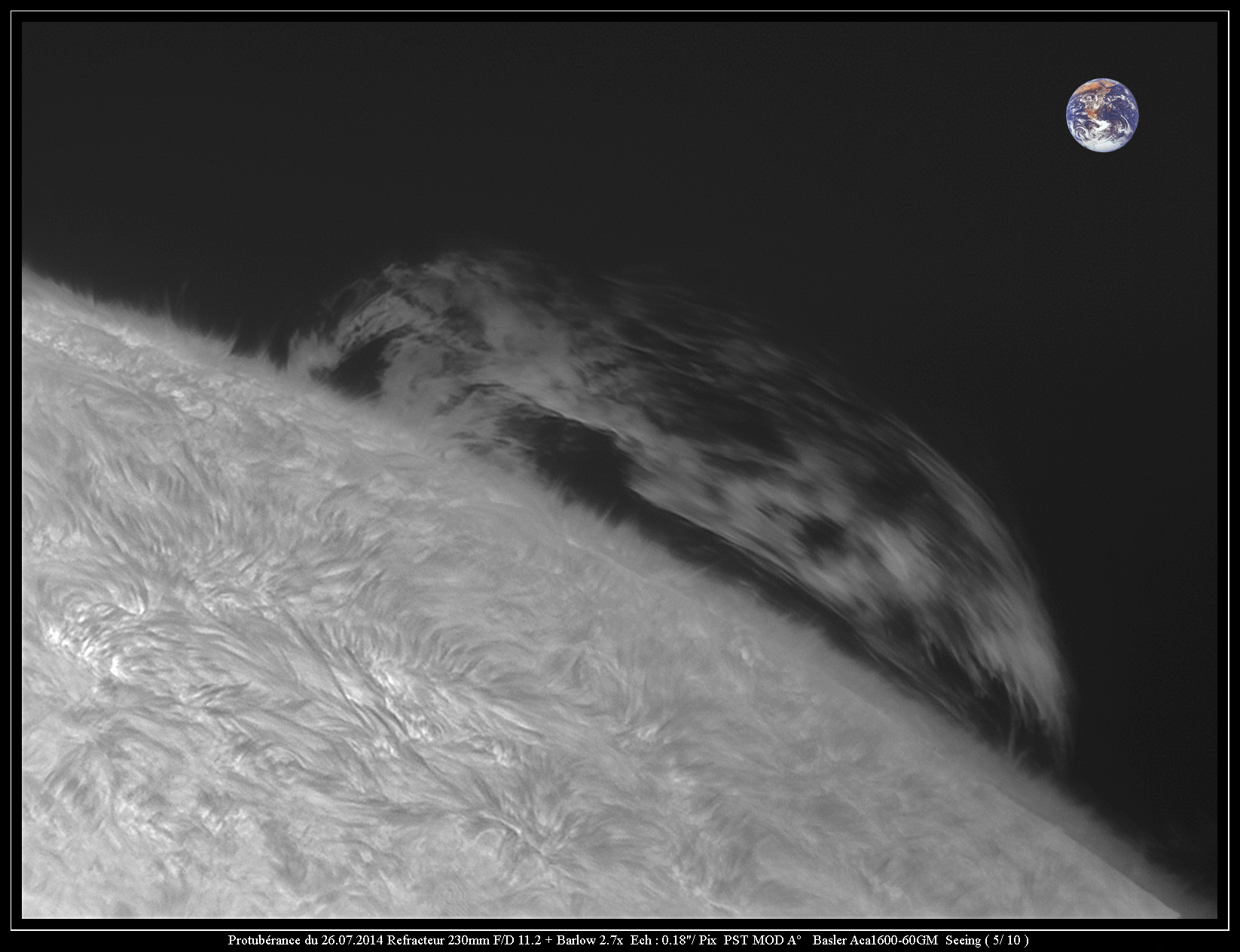

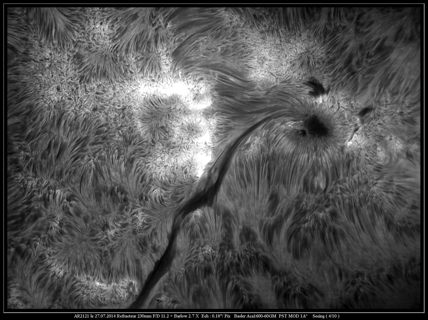

je vous présente aujourd'hui quelques images de notre étoile réalisées le 26 et 27 juillet dernier avec la Lunette de 230mm Special H-Alpha , sous un ciel très turbulent Seeing ( 4-6 / 10 )
le but étant de tester une nouvelle caméra (Merci Fred wink.gif )la Basler Aca1600-60GM
Elle sort 60 fps sur 1600*1200 (et 150 fps en 1280/480) avec des pixels de 4,5µm et 8e- de bruit de lecture en rolling shutter. CMOS EV76C570 Taille 1/1.8”
les premiers essais sont très prometteurs!!! il me tarde une journée avec un bon seeing pour la tester vraiment
le format de 1600x1200 est vraiment bien placé , un bruit très faible, et surtout pas de franges sur mon set-up en H-Alpha , c'est vraiment appréciable!!!!
par contre mon DD à 7400 rpm est un peu juste pour gérer le flux , un SSD est le bienvenu
je la testerai prochainement en Lunaire avec le TN450Z si le seeing est de la partie
je penses que cette caméra a du potentiel en imagerie Solaire, planétaire,Lunaire avec un prix vraiment intéressant pour cette taille de capteur

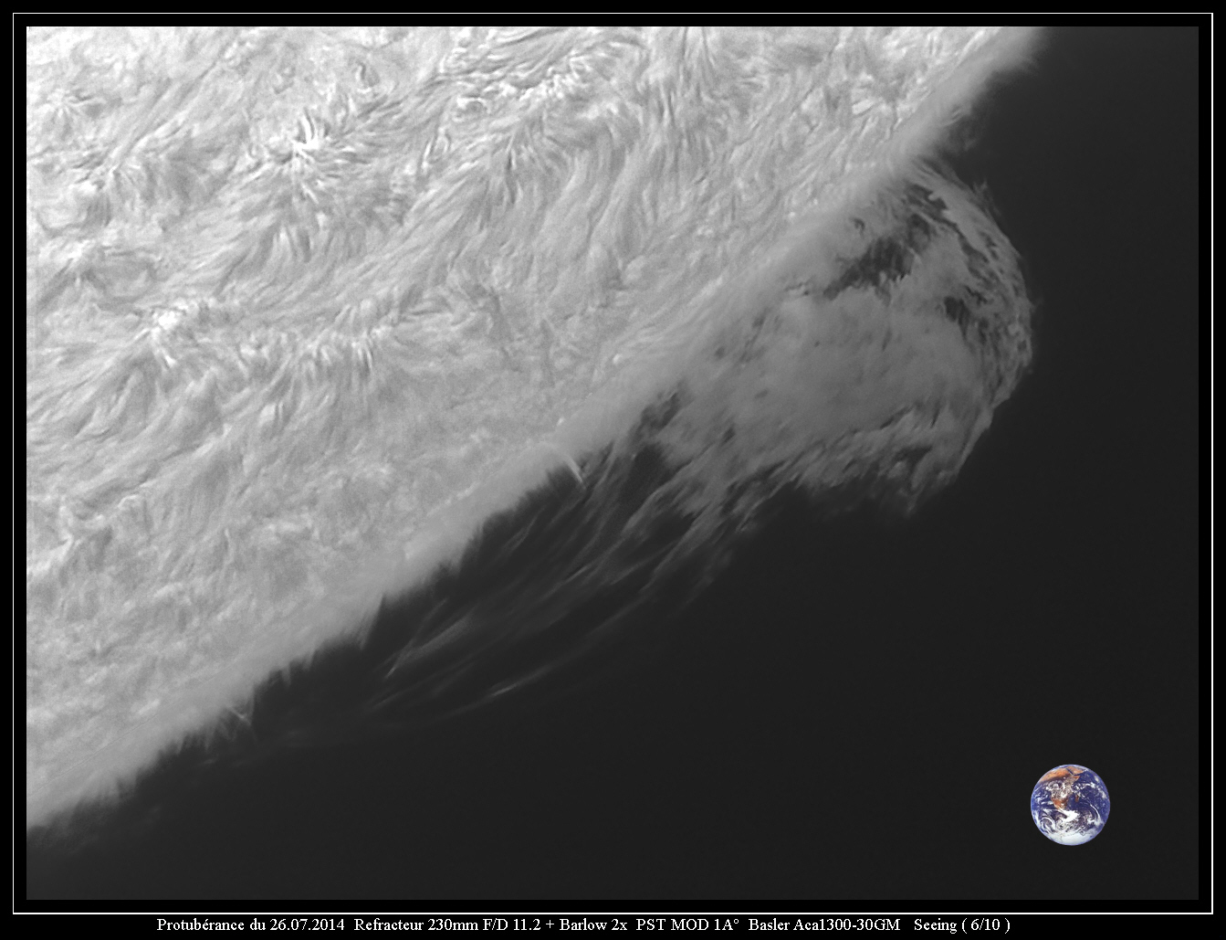

certaines des images sont réalisées avec la 1300-30GM
Bonjour jp
Superbe images de protubérances. La taille de capteur a l air intéressante sur ton setup.
C est bien que le cmis fasse un peu baisser la facture.

Somptueux as usual, (tu devrais arrêtre un peu de changer de jouet :), ça va trop vite).
J'apprécie toujours autant la petite Terre qui donne l'échelle....ça calme
slt jean-pierre,
Difficile de juger entre les deux pour l'instant, de toute façon la qualité est là.

Moise ce que je recherche en fait c'est une caméra pour la HR Solaire du même niveau de qualité que l'ICX445 ( Basler 1300-30GM CCD) mais avec un format plus important ( 1600 x 1200 ) , autant avec le test de la Basler 1300-60GM ( CMOS ) j'étais resté sur ma faim ( perte de contraste au niveau des protus du limbe , franges d'interférences ) autant cette nouvelle caméra rempli parfaitement son rôle et semble se rapprocher de l'ICX445 tout en offrant un format intéressant :) de toute façon les tests vont continuer durant le mois d'aout en Solaire et Lunaire j'espère , je souhaite avoir un bon seeing pour la tester à fond
