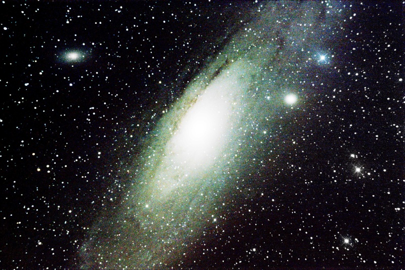

Hier soir objectif andromède réussi ;) mon second test.
Mon matos 150/750 direct au foyer + neq5
Autoguidage SYNGUIDER 2 sur lulu 80/400
41 poses de 2m30
10 dark
10 flat
10 offset
traitement DSS > IRIS > PHOTOSHOP
je ne suis pas encore satisfait du résultat mais une bonne première pour moi en matière de traitement.
J'ai du mal a retirer le surplus de lumière au centre et la saturation... si vous avez des conseil ? je peux mettre aussi mon tif en download si vous voulez essayer de faire quelque chose dessus.
Sinon >> http://www.astrobin.com/full/111554/0
Bon ciel à tous ;)
Modifié par eyes
pas mal, le cadrage aurait pu être un poil mieux si tu avais fais pivoter ton appareil un petit peu afin d'avoir M31 dans la diagonale. Mais beau shoot tout de même.
Pas mal du tout pour un deuxième essai :)
  eyes a dit :
Pour un fd5 2.5 mn c'est trop long pour le cœur
à ce fd, il faudrait faire une vingtaine de poses courtes (entre 30 et 60 s) rien que pour le cœur et le reste comme tu as fait
il faut bien sur les compiler séparément et superposer les résultats avec toshop
par ex tu mets la version courte par dessus l'autre en mode obscurcir et tu peint le masque de fusion en noir sauf le cœur de la galaxie
bonne continuation
Pas mal pour un deuxième essai. Comme les copains, pas trop bien centré et le coeur est crâmé. Mais à 750 de focale, je pense pas qu'elle rentre complètement. Tu as beaucoup de signal. Pourquoi tu passes de DSS vers iris ? Tu peux mettre ton tif en lien ?

Je passe de DSS a IRIS car je ne comprend pas comment remettre les couleurs après la compilation DSS.
Et sur IRIS tu as l'outil histogramme pour rehausser tout ça ;)

Salut Eyes, c'est marrant j'avais exactement le même setup que toi du tube au synguider en passant par la 80/400.. il y e encore quelques mois :)
Et oui comme dit plus haut ce n'est pas M33 mais M31 (pas l'oins :D)
Tu n'aurais pas un problème de flat? car comme l'a vu et dit latrade tu à un énorme vignette non corrige :(
Et ton fond de ciel est trop sombre, ce qui coupe une partie de la galaxie, je pense que tu t'es servis du noir pour masquer le vignette non? :p
Le cadrage est un peu manqué aussi, je n'ai pas vu dans ton post l'imageur mais je pense que tu est à l'APN, donc tout comme moi ^^ elle rentre tout juste sur le capteur a 750mm de focale mais ça passe.
Ceci dit je pense que ton image a encore du potentiel, le traitement est une partie délicate au début, (et même un an après en fait :rolleyes:)
Si tu veux poster tes brutes on pourra regarder le potentiel de ton image.
  luckymix a dit :

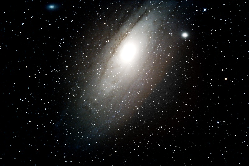

Tu as raison. Bon, je ne sais pas d'où sort ce vignettage. J'ai beaucoup de mal à l'enlever, je ne suis pas habitué à en avoir. J'ai fait pourtant fait un retrait de gradient sous iris. Je pense qu'il faudrait empiler sans les flats pour voir ce que ça donne. Autrement, j'ai fait un traitement séparé luminance et couleur, couleurs calibrées sous regim.

Oui effectivement j'ai un problème de flat. (mauvaise prise ....) J'ai essayé de rattraper le coup (car mon canon 1000d été toujours resté sur le télescope donc j'ai repris une série de flat avec l'histo au 2/3 bien comme il le faut) ;)
Je vais mettre la tif a dispo avec les bons flats dans la soirée ;)
Merci pour votre aide car pour une première prise sa fais plaisir :)
J'obtiens ça maintenant. Je sais pas si tu as fait du dithering mais ça aurait supprimé un bruit de trame.
Edit : dans DSS je pense que tu n'as pas coché dans les paramètres d'empilement, onglet "résultat" : aligner les 3 canaux RGB dans l'image finale
Modifié par latrade24
  Citation
Sympa ton traitement ;) alors oui bien vu , je n'ais pas coché "aligner les 3 canaux RVB"

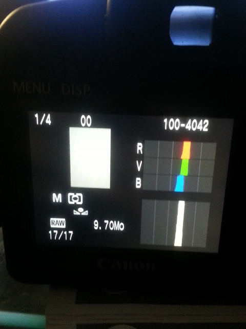

Voici une image de mes flats :
Je me pose aussi la question sur le nombres de flats a prendre ? (genre pour une 20aine de pose de 180s)

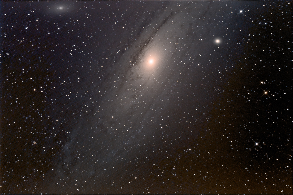

Bon voila ma seconde andromede prise hier soir ^^ je me suis améliorer sur le cadrage ;)
20 shoot de 2m
10 dark
10 flat
10 offset
Sauf que les nuages étaient parmi nous, je pense que c'est pour cela qu'il y a un léger bruit/turbu (étoiles plus pixeliser que la première photo)
traitement DSS(empilement)
puis iris(visualisation des histo) > photoshop(reglage bruit)

J'aime beaucoup cette version et finalement je trouve le cadrage plutôt original :)
Ma petite contribution rapidement
Pour le cadrage il faut que tourne l'APN dans le PO si tu la veux entière :)

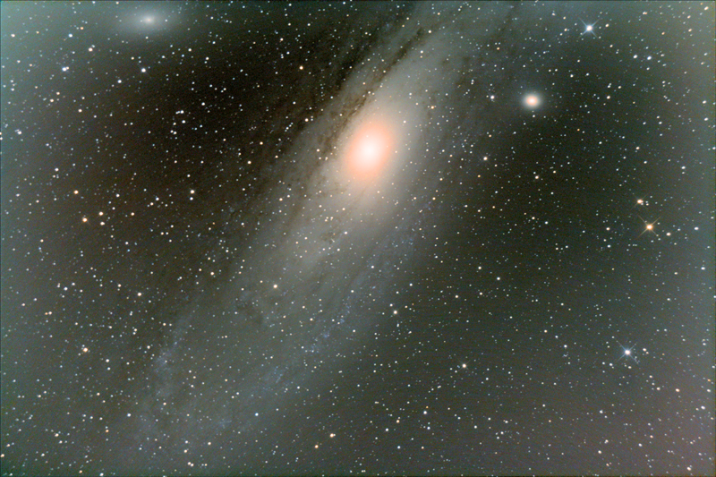

@luckymix Vraiment cool ton rendu, peux tu m'expliquer brievement tes étapes ? logiciel utiliser et mani ?
Traitement uniquement avec PI
Grosso modo, retrait de gradient, deconvolution, j'ai essayer de rendre un peu de rondeurs aux etoiles, monter d'histogramme, accentuation des details haut et bas (leger), saturation des etoiles pour leur redonner de belles teintes, reduction du bruit de Fdc et pour terminer une petite reduction d'etoiles.
On peut encore pousser un peu je pense mais avec le coeur quasi crame et les trames du fdc, j'ai arreter la du coup elle est un peu terne.
Pour le coeur il faudrait que tu fasse d'autres series de pose de moins d'une minute et assembler le tout ensuite

C'est quoi exactement la déconvolution ? S'agit-il de donner plus de rondeur aux étoiles ? Il me semble que cette commande est dispo sous iris.
En gros ça accentue les détails fins et ça boost un peu les etoiles en les rendant un peu moins baveuses et avec un peu plus de peps.
Disons pour faire bref que tu recupere un peu de résolution perdue.
Exemple à l'arrache sans protection (etoiles, masques etc..) juste pour voir grosso modo l'effet
Tu peux voir ici que je gagne en finesse sur la bulle et elle devient du coup presque transparente
Ce sont des brutes sans aucun traitement juste sorties d'empilement pour voir
Voila quelques modif je boss beaucoup le traitement pour bien me familiariser avec les divers outils ^^
