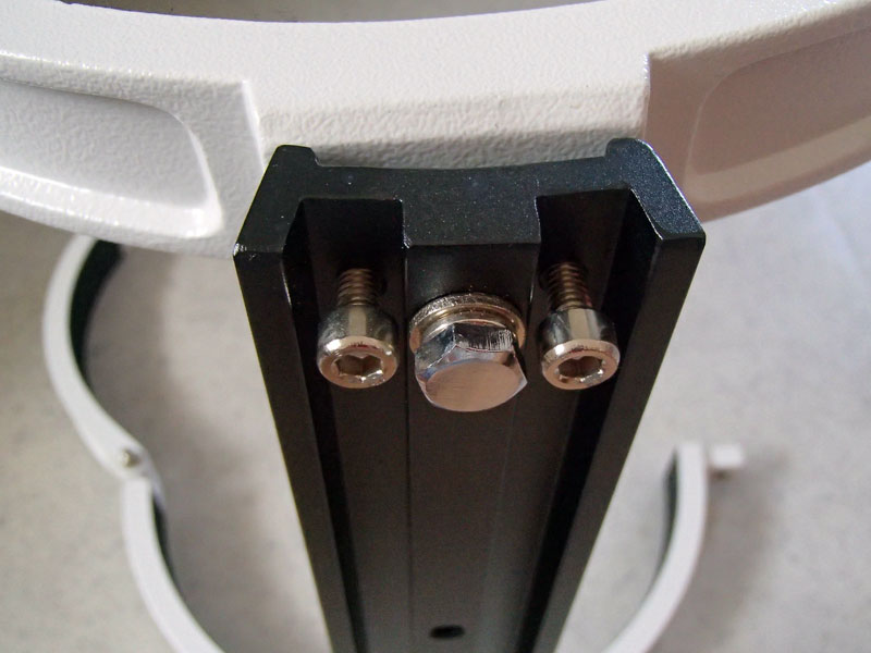

je souhaite adapter la platine qui supporte habituellement mon tube afin de fixer mon appareil photo et m'exercer ainsi aux photos accélérées (time lapse).

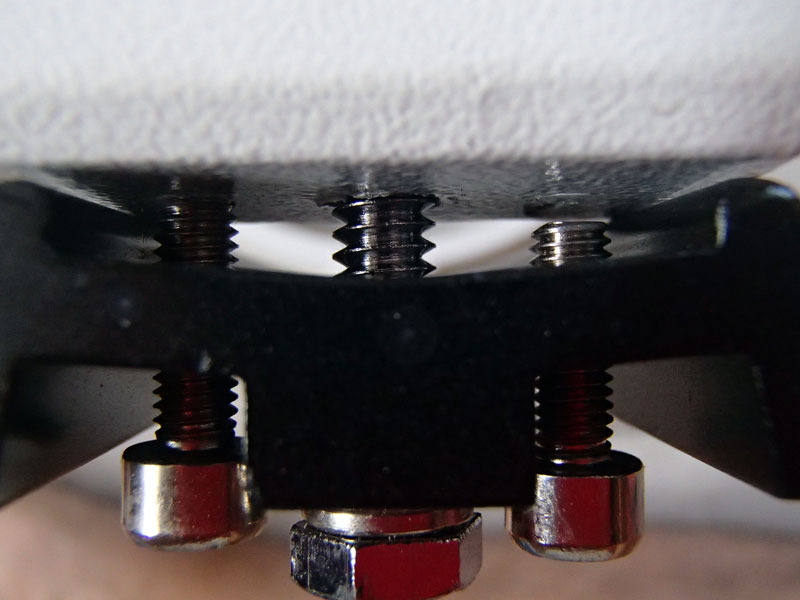

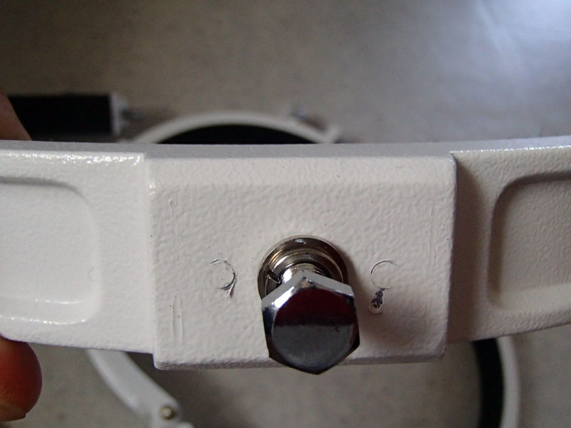

En démontant les anneaux, j'ai remarqué ces quatre vis BTR (deux pour chaque anneau) dont je m'interroge sur l'utilité sachant qu'aucun pas de vis ne les accueille (j'ai tout dévissé volontairement).
Sauriez-vous à quoi elles servent ?

Ce sont effectivement des vis qui servent à régler l'erreur de cône, c'est-à-dire le défaut d'alignement entre l'axe d'ascension droite et l'axe optique lorsque tu pointes vers le pôle céleste.
L'erreur de cône peut être assez gênante quand tu travailles à champ étroit.
Pas du tout mécanique comme système... (Appuis ponctuels, contraintes mécaniques)
Le tube serai posé de manière beaucoup plus stable si ces vis n'étaient pas là.
La semelle du collier reposerai sur deux lignes bien espacées sur la queue d'aronde en virant les deux vis CHC. (meilleure assise des colliers donc meilleure stabilité globale)
Pour fixer ton apn sur ta monture, du coup tu peux te servir de ta queue d'arronde en remplaçant la vis à tête hexagonale par une vis au pas kodak. (photo)
L'apn ne serai pas vraiment bien équilibré mais avec une petite focale et donc un gros échantillonage ça n'a que peu d'importance.
Idéalement une deuxième queue d'aronde équipée d'une vis au pas kodak serai le top.
Pas à démonter la queue d'aronde à chaque fois.
La queue d'aronde c'est la platine noire ? Si c'est ça c'est précisément ce que je cherche à faire ;-)
Oui effectivement, pour l'instant j’expérimente et si je suis satisfait du résultat j'en prendrai une autre.
C'est la mission du jour ! Trouver cette foutue vis, donc je vais faire un tour dans les magasins de photo sinon sur Pierre Astro ils en ont, mais j'aimerais bien l'avoir aujourd'hui. Il m'en faut une de 29mm le longueur minimum.

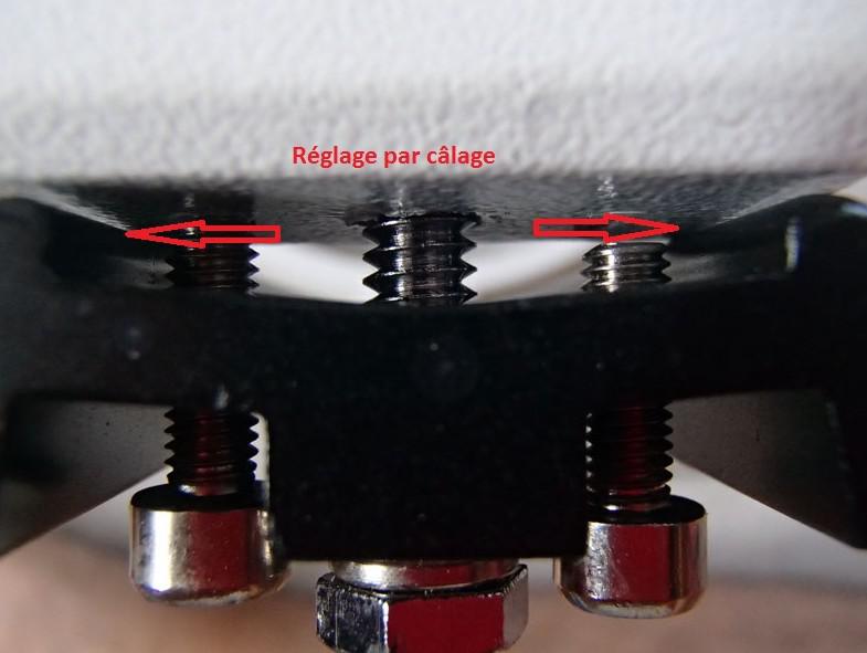

Pour avoir à la fois un tube bien assis et pas d'erreur de cône, Tu peux virer les vis et procéder par calage.

Bon j'ai modifié un collier monobloc en mode barbare aussi...
Mais vu le temps et l'énergie que ça demande ce serait dommage de s'en priver car on a tout a y gagner (notamment la qualité du goto).
En fait ca peut être assez embêtant si cette erreur est supérieur à 1 degré (ce qui était le cas chez moi).

Dans le cas contraire ajoute des cales entre un des collier et la queue d'aronde pour parcourir la mi-distance entre ce que tu vise et le sommet de l'antenne.
