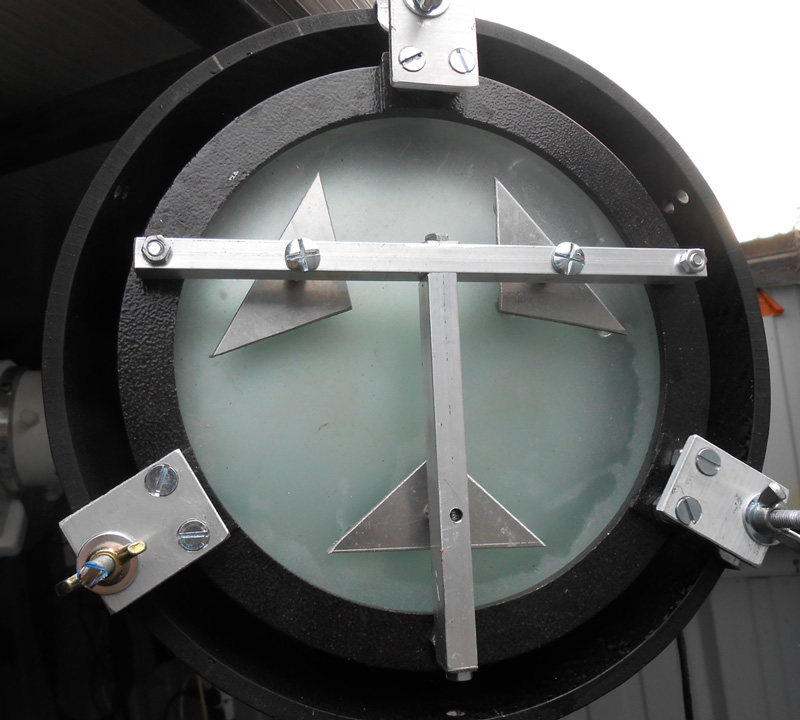

barillet_200.jpg?psid=1
petit barillet sur le 200 (bascules sur écrous borgnes)
donc, un truc à tester :cool:

Je ne pensais pas qu'il était utile de mettre des appuis supplémentaires sur un 200 ? En tout cas, un super boulot ! ;)
pas "supplémentaires", les autres ont été supprimés et la colim ne se fait plus que sur les trois vis
Ah ok... Effectivement, en fin de compte, les fabricants devrait s'en inspirer. Oui, ça couterait plus cher aussi... ;):D
