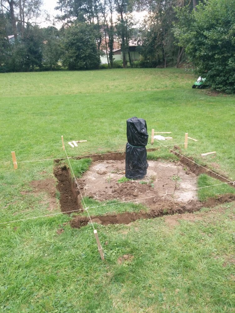

après avoir été voir la coupôle de mes propres yeux, j'ai totalement changé mon projet initial. Pas de coupôle, trop cher et compliqué à mettre en place, mais un simple abris bois à toit roulant.
J'ai commencé à creuser les fondations..........
La suite à venir !

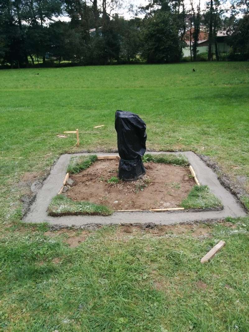

Objectif de la journée :
Creuser et couler les fondations des poteaux qui vont soutenir le toit roulant.

Bon, j'ai pas chômé aujourd'hui :
- J'ai creusé le trou et fait les fondations des plots qui tiendront le toit roulant
