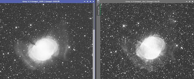

re,
les extensions sont aussi bien OIII que HA :
Comme dit par Litobrit, pas beaucoup de detail a attendre dans les extensions
(quoique, ca peux se discuter) ; donc le bin deux pourquoi pas, mais le montage va etre difficile , en effet en OIII la dynamique de cette neb est quand meme assez importante, et sortir les extensions OIII sans cramer le coeur de neb
est plutot cotton, donc masques and co sous toshop de rigueure...
re,
on essaiera donc avec OIII et Ha en bin2 mais pour moi ça sera sous Pixin car Toshop je connais pas. Et Pixin te permet pleins de masques aussi ;-) Mais je pense attendre le ciel sombre de la Charente pour faire les faibles extensions ;-)
