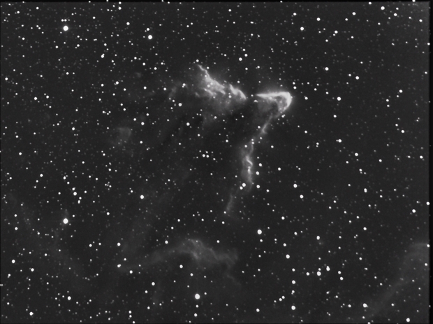

Halloween approche et les fantomes sont a l honneur.
Donc encore un, a l atik 314l+ sur newton 200/800 carbone, EQ6 pro goto,lunette altair 60mm+pla-m.
8x1200sec en Ha soit 2h40
lien vers la full:
http://www.astrobin.com/full/123113/0/
A votre avis, ça mérite encore de pose ou je peux passer au couleur?
Merci
A bientôt
Julien
