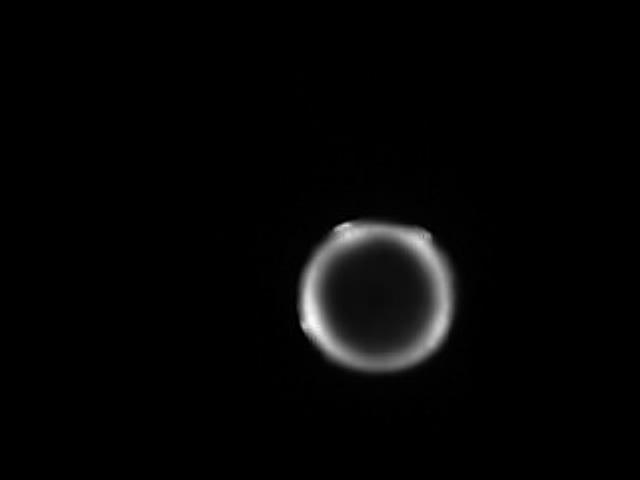

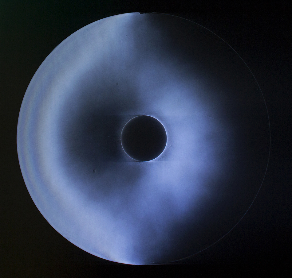

Franck, suite à ton intervention, j'ai voulu en avoir le coeur net car il est vrai que certains carrés débordent du disque. Voici le résultat au foucault :
Qu'en pensez-vous? La boulette est faite, non? Est-ce rattrapable car il y a seulement 2 heures de travail sur la galette?
Amicalement.
PS: carrés retaillés loin du bord de l'outil :be:
Tu vas trop vite ...:be:
Tiré de la bible des pousseurs de verre ...j'invente rien
Taille tes carrés
Presse bien en chauffant les disques bien propre (ton outil est bien pressé mais pas toi)
Pendant que ça presse relit le "Texereau" aka Ze Holy Bible ça fait toujours du bien !
Poli minimum 2h d'affilée (W 1/3 ou des 8 ) et à un régime bien entretenu avec ton emeri
Regarde ton gris en lumière rasante et continue...
Quand tout ton miroir renvoi un reflet correct d'une ampoule à filament pose et regarde au Foucault ensuite tu verras.
On est toujours impatient de poser et Foucaulter mais on se décourage vite comme ça ...et tu risques de te retrouver avec une parabole pleine de gris !
Amen ! ;)

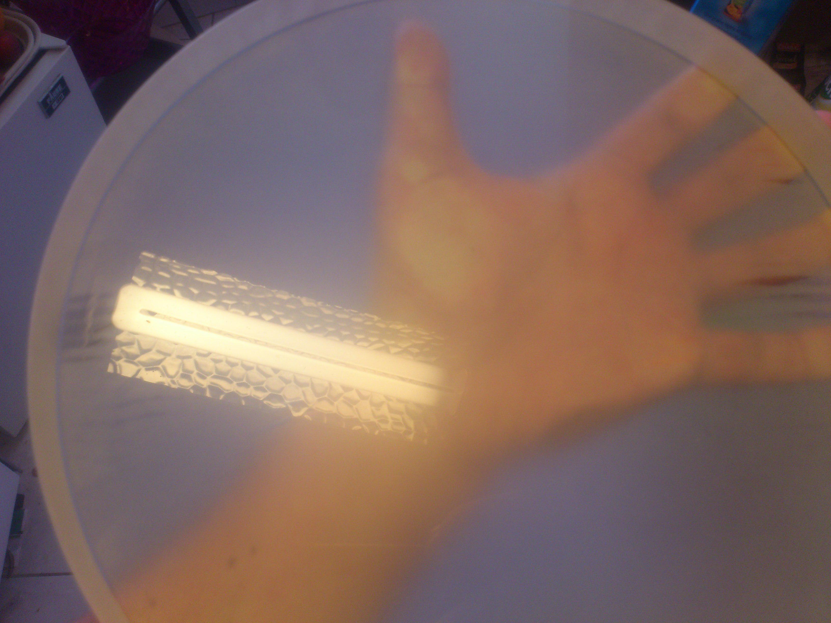

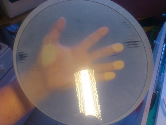

Après 3 heures de travail en plus, le gris commence à partir en périphérie:
Amicalement.

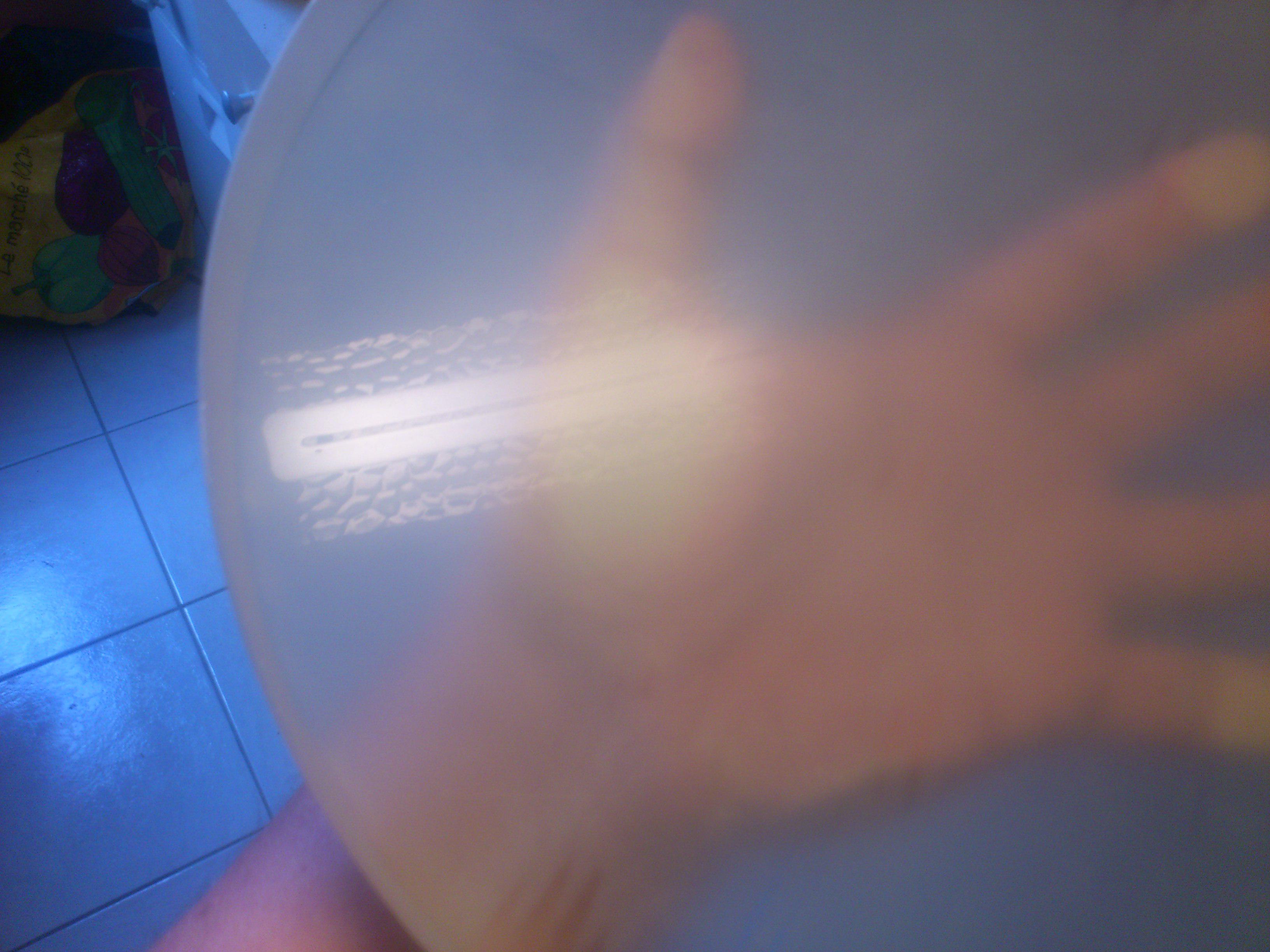

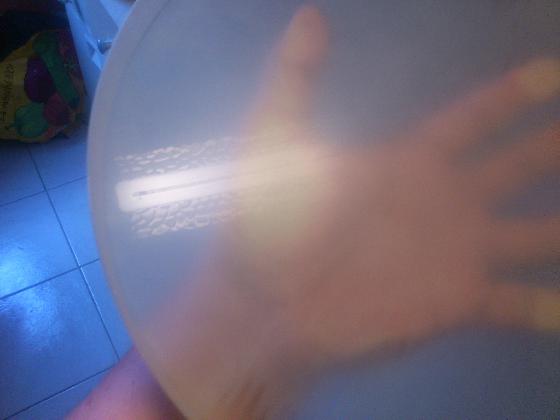

Bonjour, après 3 heures de travail de plus (par tranches de 1h, avec alternance des disques à chaque fois):
Ca avance....
Amicalement.

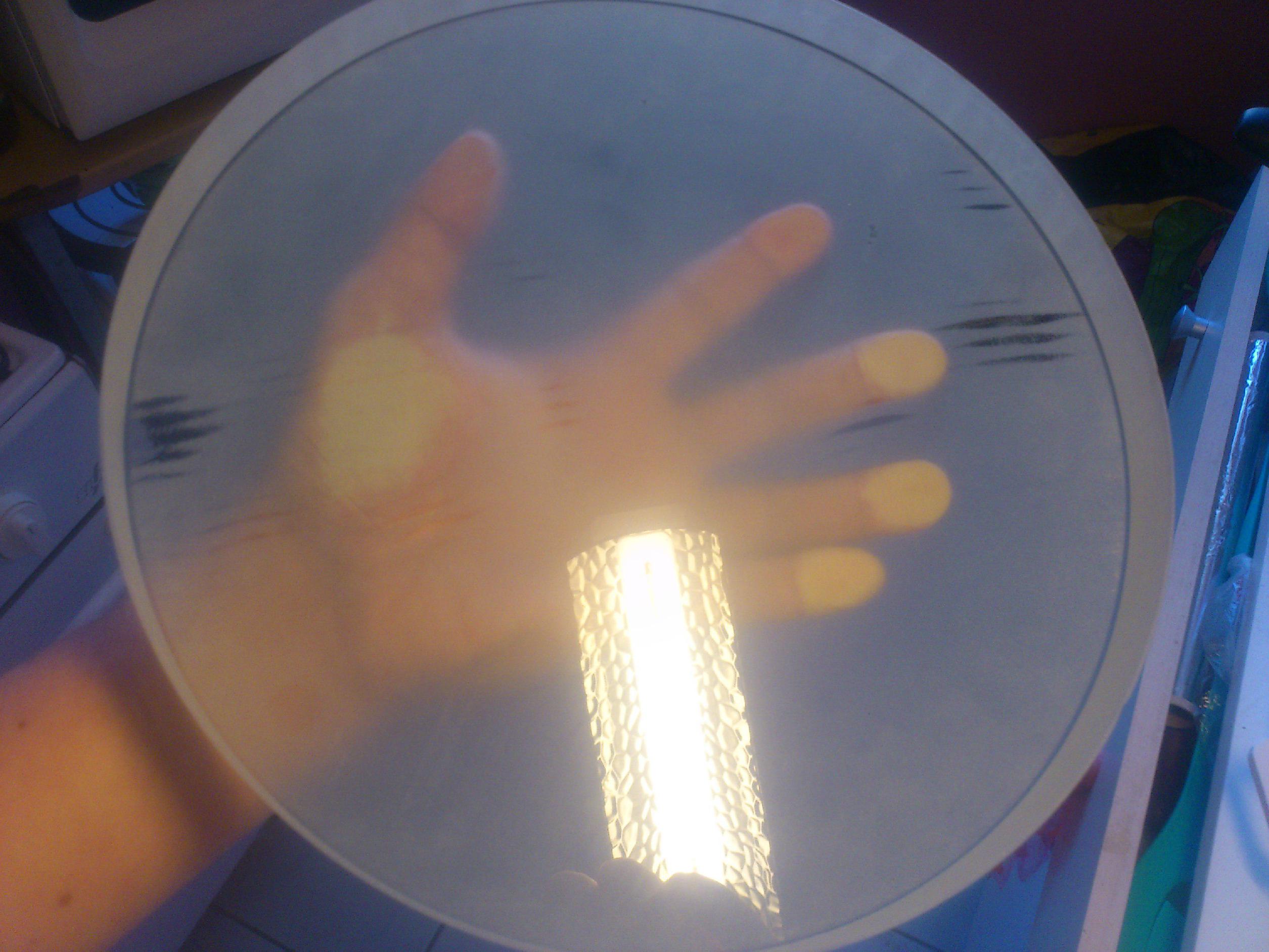

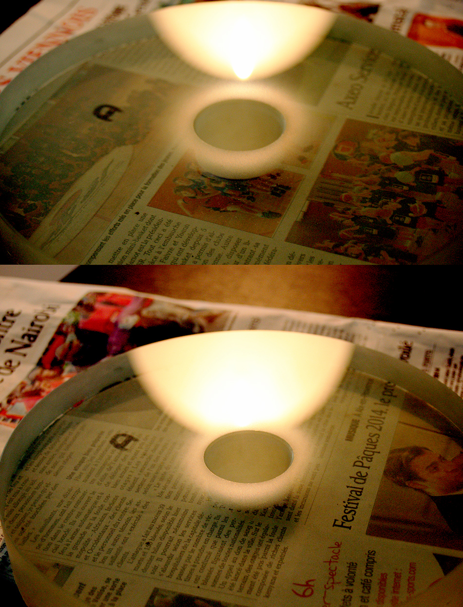

Bonjour, des nouvelles sur le déroulement du polissage:
Après 5 heures de travail de plus, mais malheureusement avec des séances trop brèves (max 1 heure, avec des alternances toutes les 30 min).
La surface m'a l'air pas trop mal, existe-t-il un test de contrôle du gris fiable ou c'est à l’œil?
Ensuite, puis-je pousser les séchées jusqu'à disparition du blanc à polir (il ne resterait qu'une pellicule d'eau) ou y'a-t-il un risque pour l'état de surface du miroir?
Lors d'une même séchée, les 2 disques glissent parfois comme sur une pellicule d'huile (peu importe lequel est dessus) alors qu'à une autre position autour du poste de travail, je me retrouve avec une adhérence plus forte (comme un effet ventouse) mais régulière: problème de qualité de la poix, problème de forme du miroir ou prise de tête inutile? A savoir qu'il n'y a pas de symétrie par rapport aux positions autour du poste et pas de répétitions, c'est aléatoire.
Enfin, je n'est toujours pas entendu ce mystérieux sifflement aigu signe d'un polissage efficace. Peut-on passer à côté tout en faisant un travail convenable ou y'a un problème?
Amicalement.
Lampe halogène au dessus du miroir et tu regardes à côté du filament sur la surface à l'oeil nu, si reste du gris tu vois des petits points plus ou moins éparpillés, sinon plus rien de visible ou au foucault avec source forte sans fente et couteau fermé,le gris diffracte assez loin de l'axe et saute au yeux(on appelle cela test par strioscopie)
Le sifflement aigu,tu l'entendras si tu pousses tes séchées trop loin jusqu'à presque séchage sans rajouter du produit, là tu verras qu'il faut forcer pour deplacer le miroir et ça crie fort , poli plus efficacement au détriment de l'état de surface qui souffre un peu.donc pour enlever le gris c'est bien après faut terminer plus cool vers la fin avant de commencer la mise en forme
Modifié par ABDEL1982

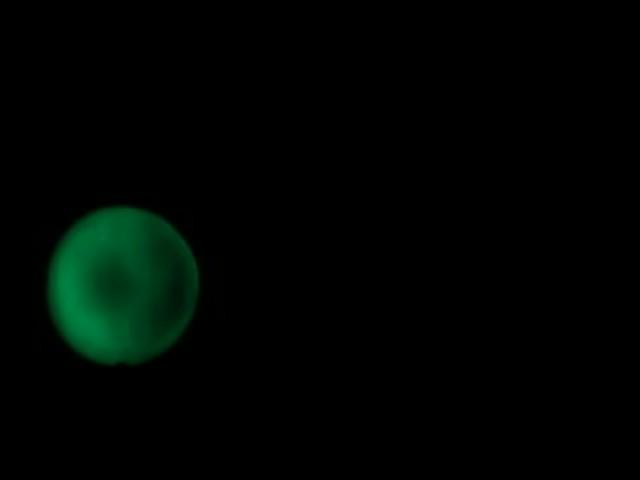

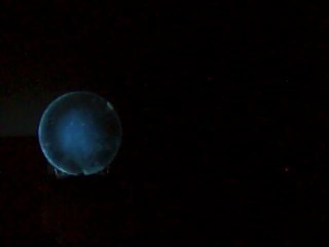

Après encore quelques séances de polissage, visuellement, j'ai l'impression que le gris est parti mais j'ai tenté le test de Abdel, la strioscopie.Voilà le résultat fente ouverte mais couteau ouvert et hors axe optique:
Significative comme image ou on ne peut rien conclure?

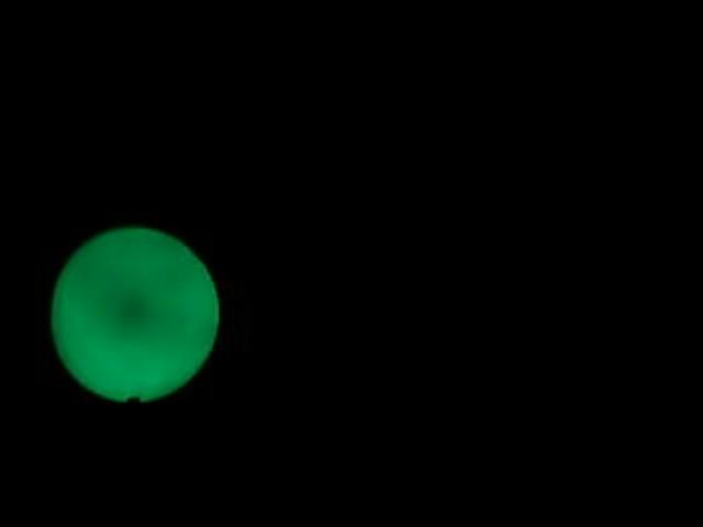

Ensuite, le foucault au foyer, couteau complétement ouvert:
Enfin, avec le couteau au foyer:
Voilà, je voulais juste savoir si je pouvais commencer la parabolisation ou si il reste du gris?
Amicalement.

  leduc09 a dit :
up
Le gris c'est ça :
regarde avec une lumière forte rasante ça saute au yeux !
je te déconseille de partir vers une parabolisation sans avoir :
- virer le gris
- mesurer un minimum ta forme en sortie de polissage
Fait une photo comme celle ci dessus...
ou alors tu illumines complétement ton miroir avec ta source foucault sans fente mais ça a pas l'air top sur ton image.
Modifié par Raphael_OD
