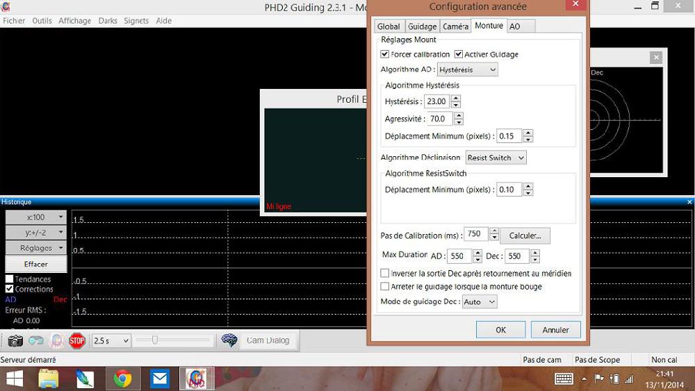

Je t’avoue q'une petite copie d'écran m'aiderai bien pour les réglages PHD2,pour les paramètres ASCOM, pareil, que faudrait il modifier?
Merci.

De mon coté je n'ai rien modifier coté ASCOM,puisque je ne sais pas quel paramètre ajusté
C'est mon 1er soft d'autoguidage ,donc aucune expérience avec d'autre soft.
