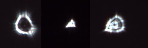

Aussi, une image trouvée sur le net, la première que je trouve qui corresponde exactement à l'image intrafocale, focalisée, et extrafocale au star test.
Le défaut tourne avec le miroir dans le barillet du télescope, que l'on pointe une étoile au zénith ou à l'horizon. Que le miroir soit sur 3 points ou 9, décontraint des supports latéraux. Qu'il soit en température ou pas. Même en appuyant sur le bord des disques composant le sandwich, la figure reste identique.
Le défaut disparaît à partir d'un diaphragme total circulaire de 250 sur les 350.
A combiner avec les foucaultages plus haut ---> fort astigmatisme confirmé?
Si j'ai bien compris ce que disent les opticiens, la difficulté principale pour un miroir à plots, ce sont les plots. Quand on travaille le verre, l'empreinte des plots a tendance à apparaître, sauf à maîtriser la technique.
Donc, à mon avis, mieux vaut éviter d'y toucher.
