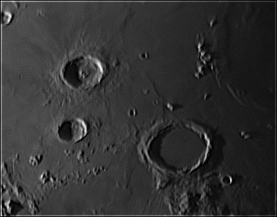

Le temps ne nous permettant pas de sortir notre matériel, je passe mon temps à essayer d'améliorer le traitement des mes acquisitions, n'étant encore qu'un débutant en astrophoto (seulement 5-6 photos à mon actif :) ).
Voici une image de notre satellite que j'avais faite en Août dernier.
Il s'agit précisément des cratères archimèdes, aristillus et autolycus.
A vos commentaires!
- lieu: Périgueux.
- setup: C8 sur CG5 goto + caméra i nova PLB-CX.
- forte turbulence.
- acquisition de 2000 images.
- gain 50% à 6 ms, en 8 bits.
- gardé les 690 meilleurs.
- traitement AS!2 et registax6.

C'est un bon début : on voit des cratères ;) .
Parions que, très vite et avec ton matériel, tu vas nous faire des choses extras.
J'ai très bien connu des débutants aux résultats nettement moins bons....:be: (dont un bovidé américain)
Si je voulais être pinailleur je dirais qu'un poil moins d'ondelettes sous R6 supprimerait le léger effet de rebond sans dégrader beaucoup la résolution, mais encore une fois c'est une très bonne image !!! bravo
Je ne sais pas la météo qu'il a fait en Août à Périgueux mais l'été 2014 sur une bonne partie de la France ne restera pas dans les mémoires.:confused:
C'est donc à la limite un exploit d'être arrivé à imager quelques chose durant cette période !:)
Avec des conditions météo optimales, un tube bien mis en température et une optique bien règlé (les SC sont un peu tâtillon de ce coté là ...) ton C8 va se sortir les tripes !;)

c'est pas mal du tout pour un début ! Rien à dire sur le bestof, un tri autour du 1/4 est correct. Tu indiques une forte turbulence, il faut donc des carrés APsize pas trop petits dans Autostakkert ( il est un peu tatillon sur ce point, les différences peuvent s'avérer importantes ). Enfin bref avec de bonnes conditions ça va le faire. ;)

Pas si mal pour un débutant ! Un truc m'étonne c'est le gain à 50% (moi, si je fais ça avec ma PLA-Mx, tout est cramé :) ... tu ne confondrais pas avec l'histogramme pas hasard ?).
Sinon, côté conseils :
- privilégier les nuits sans trop de turbulence
- attention à la MAP (en imagerie, un crayford est quasi obligatoire)
- sur la Lune, ne pas hésiter à faire des films longs (8000 images si ton ordi peut suivre ...) et ne stacker que les 300-400 meilleures images (voire moins si les conditions sont vraiment bonnes).
- utiliser un filtre rouge type 23A pour limiter les effets de la turbulence
Bonne continuation, les débuts sont prometteurs ;)
Sympa pour une première image! la mienne était complètement cramée à l'époque.
Un ou 2 conseils:
-Pense à sortir le C8 au moins 2 h pour le mettre à température.
-Une fois l'instrument à température, il faut passer par la collimation si tu veux optimiser tes images (tu trouveras des infos pour réaliser une bonne collimation sur le site de thierry Legault)
- Côté investissement, je ne pense pas qu'un crayford soit indispensable pour démarrer. Par contre, un pare-bué et un sèche cheveux sont indispensables pour lutter contre l'humidité sur la lame de fermeture. Un filtre rouge 23 a est peu onéreux et peut améliorer les acquisitions.
-tu peux imager en plus grand format avec ta caméra: je crois qu'elle peut faire 1260*960 tout en restant à 28 images/sec

Je viens de vérifier: c'est bien 50% (le fichier lorsqu'il s'enregistre à une dénomination qui te rappelle le temps d'exposition, le gain et le nombre d'images.
Effectivement je n'ai jamais dépassé 2000 images. Je tenterais prochainement un film plus long.
Est ce que le filtre rouge à un intérêt lorsque tu as une caméra couleur?

Ce sont déjà des choses que j'effectue à chaque sortie: mise en température et collimation. Indispensable pour exploiter au maximum les capacités de nos optiques.
Et pour la résolution tu as tout à fait raison! Par contre c'est mon petit pc portable à 329€ qui a du mal à suivre!!!

Bon, au temps pour moi (mais on n'a pas la même caméra non plus). Non, pas de filtre rouge quand tu as une cam couleur, éventuellement peut-être un IR-cut ?
