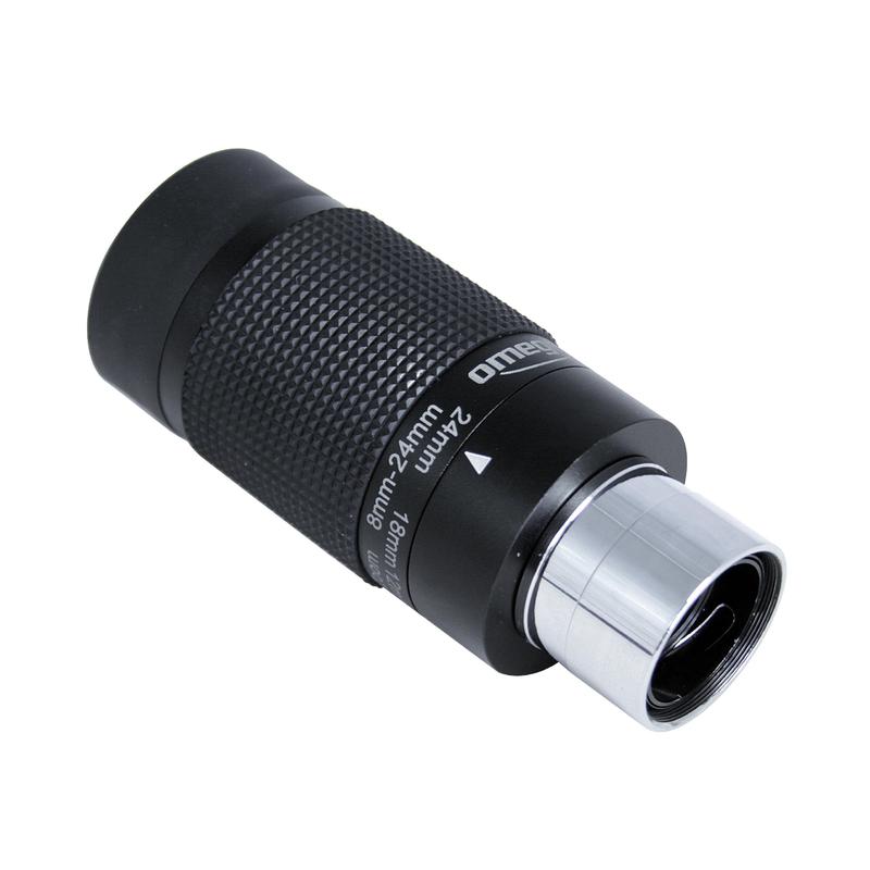

Pour observer depuis quelques années avec un zoom de longue-vue Nikon (7-21mm et 56°-42° de champ apparent, moins cher que le Baader lequel me titille sérieux en raison de ses champs visuels apparents plus généreux :be:), je ne peux que plussoyer Bison: un zoom de qualité correcte est très utile, d'autant plus que tu n'as pas encore une collection d'oculaires étoffée et que cela cadre quand même très bien avec tes 6mm et 20mm: belle complémentarité avec une gamme de focales très adaptée à un Newton 114/910, je trouve (tout comme sur de futurs instruments ...).
c'est vrais que l'hyperion ca pique les yeux question prix . un zoom peux evité l'achat pour l'instant de plusieur oculaire ? sauf si je trouve des ned d'occasion
... en général, je me fie plus aux commentaires donnés sur un forum comme WA qu'aux commentaires sur un site marchand ;).
Ceci dit, ce zoom d'entrée de gamme, aussi vendu sous d'autres enseignes, a probablement fait des heureux pour leurs débuts (je crois me souvenir que Patte a bien exploité un zoom Seben dans ce genre, d'après mes lectures) ... ah! j'l'ai retrouvé :)
http://www.webastro.net/forum/showpost.php?p=178167&postcount=7
http://www.webastro.net/forum/showpost.php?p=816169&postcount=3
entretemps, il a switché sur un zoom Baader Hyperion Mark III 8-24
