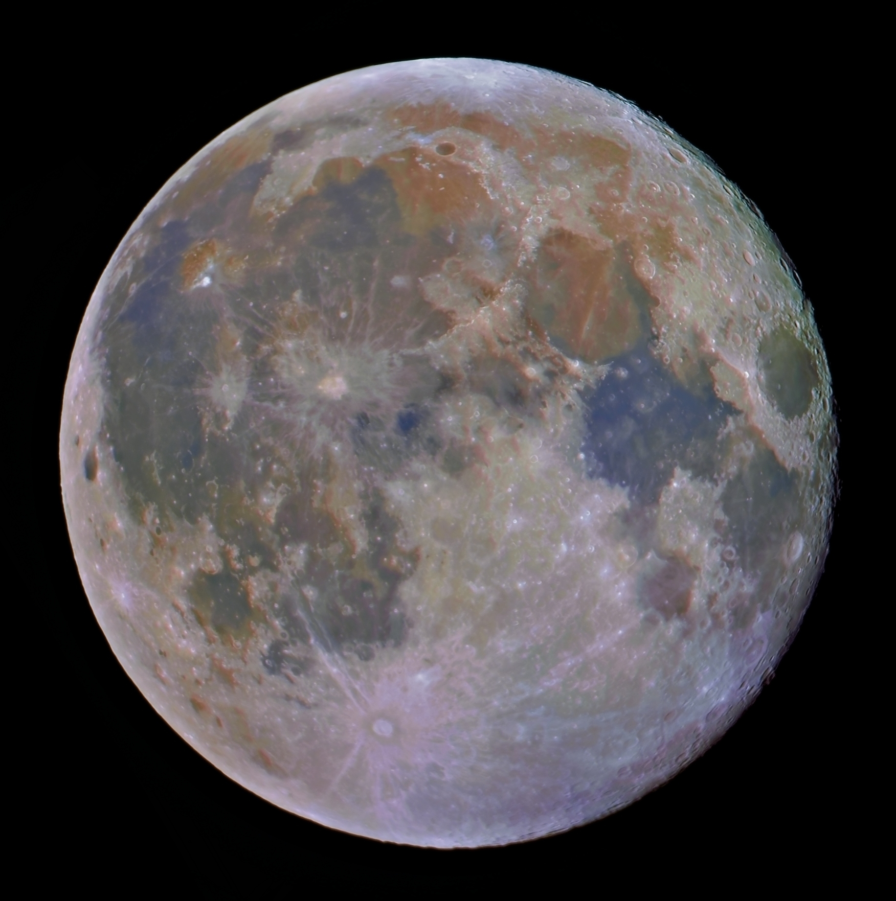

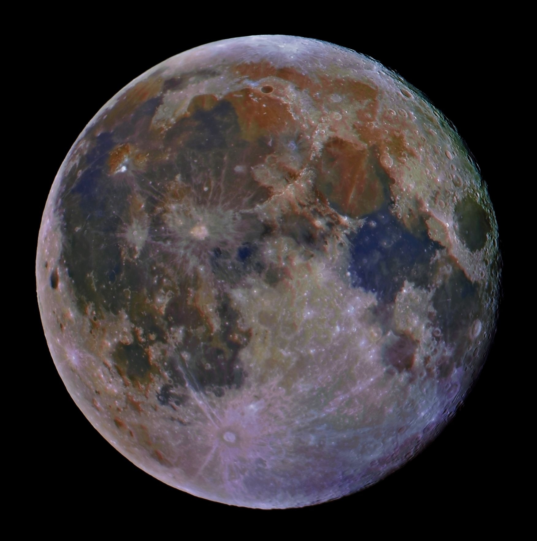

Salut à tous,
voilà une pleine Lune prise avec mon Sony a6000 au foyer du C6.
30 photos empilées et traitées pour faire ressortir les couleurs des sols, caractéristiques de la présence de certains métaux. Certains éléments de géologie ainsi que des éléments sur la chronologie des impacts (types et couleurs de certains recouvrements) apparaissent très clairement.
Je suis très satisfait du comportement du Sony.

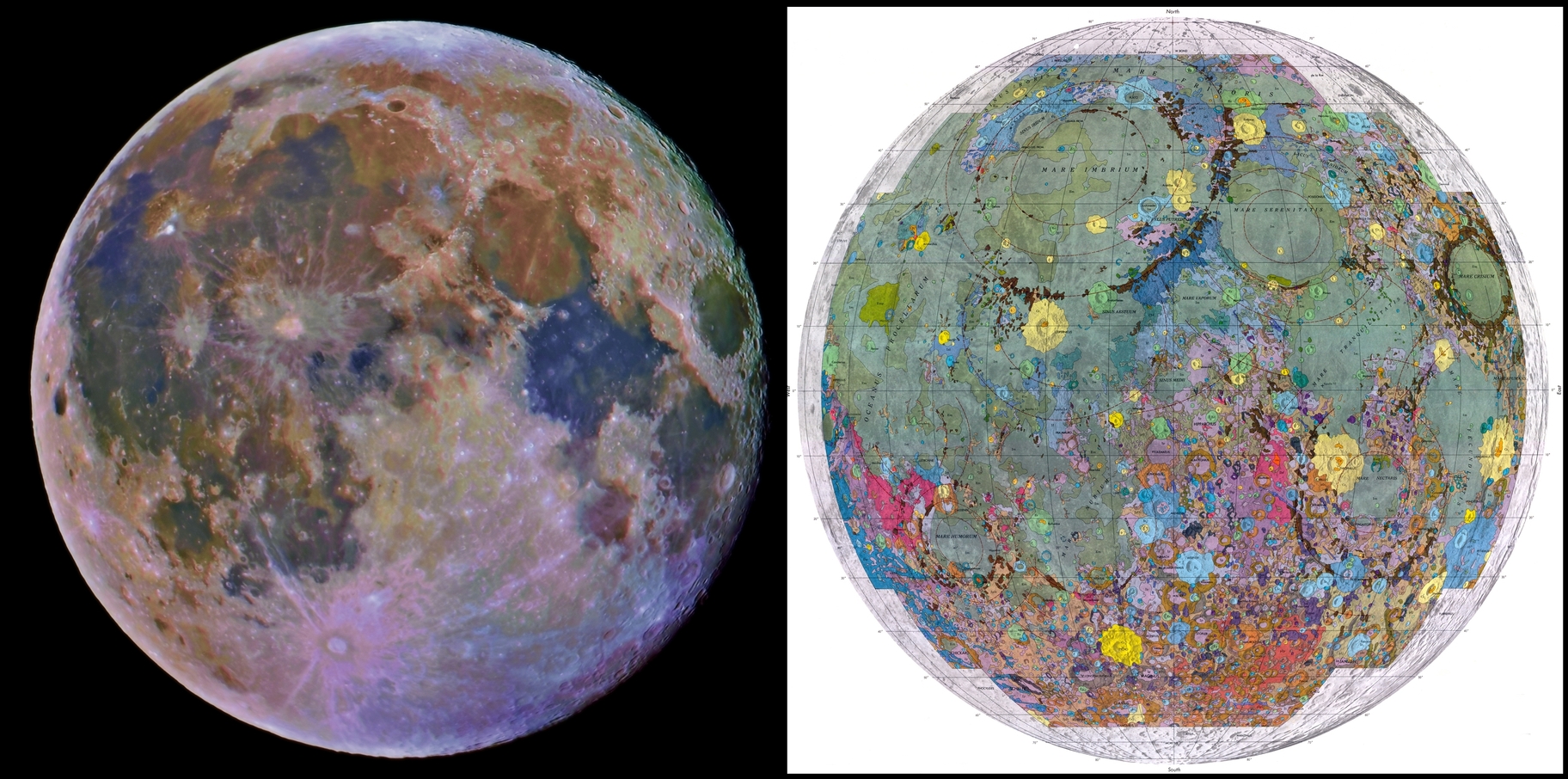

Salut Manu,
voilà une image avec la Lune en couleurs (j'ai un peu plus forcé sur la saturation) avec la carte geol de la Lune.
Les couleurs sont dues à la composition des sols et notamment aux métaux mais pas seulement. Il faudrait que tu regardes un atlas géologique de la Lune.
La géologie de la Lune a l'air de faire un bide mais cela dit, moi, je trouve ça intéressant.
Sur la carte géol, les cratères en jaune sont les plus récents avec de très beaux éjectas (qui contiennent d'ailleurs beaucoup de verre si j'ai bien saisi). Tycho, Copernic, Aristarque etc. sont donc des petits jeunes. Ca peut se déduire assez facilement car les éjectas sont encore bien présents et n'ont pas été effacés par des activités plus récentes.
Surement ! Non mais la géologie, c'est pas non plus le sujet le plus couru. Essaye de soulever une belette en lui parlant de géol...
Donc, en dehors de ce type de contexte où c'est la gamelle assurée, les couleurs lunaires donnent un aperçu de l'histoire de ladite Lune et ça éclaire pas mal les jolies photos qui sont faites. Enfin, moi je trouve ça bien car si je reste juste sur l'aspect cosmétique, ça finirait par me gonfler je pense.

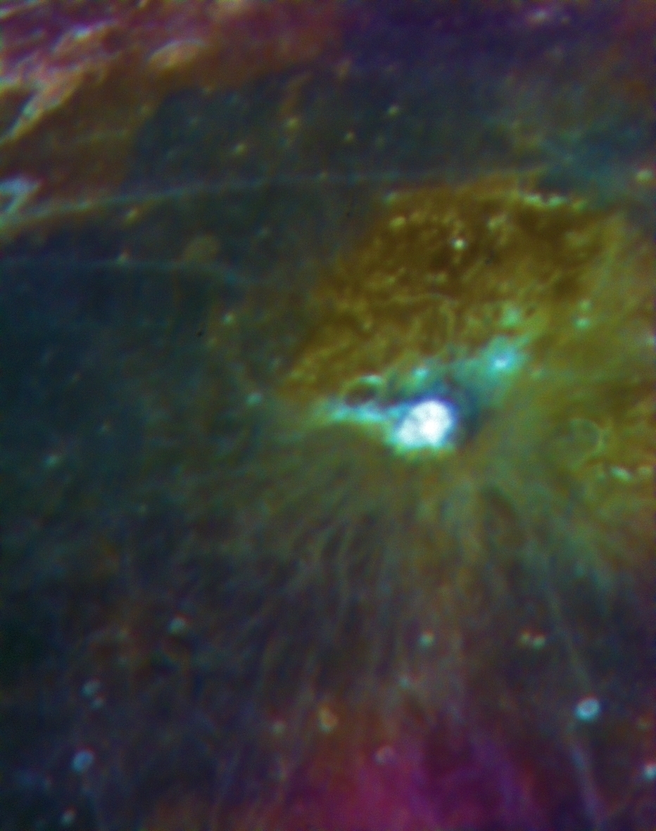

Par exemple, voilà une photo de la région d'Aristaque très très moche mais avec les couleurs qui vont bien.
On voit Aristaque en blanc qui est un impact récent dans une zone orange beaucoup plus ancienne qui correspond à un relief, perdu au milieu d'une mer bleue qui est issue d'une période intermédiaire. Les éjectas sont bien visibles.
Ca colle très bien avec les cartes géologiques et pédologiques.
